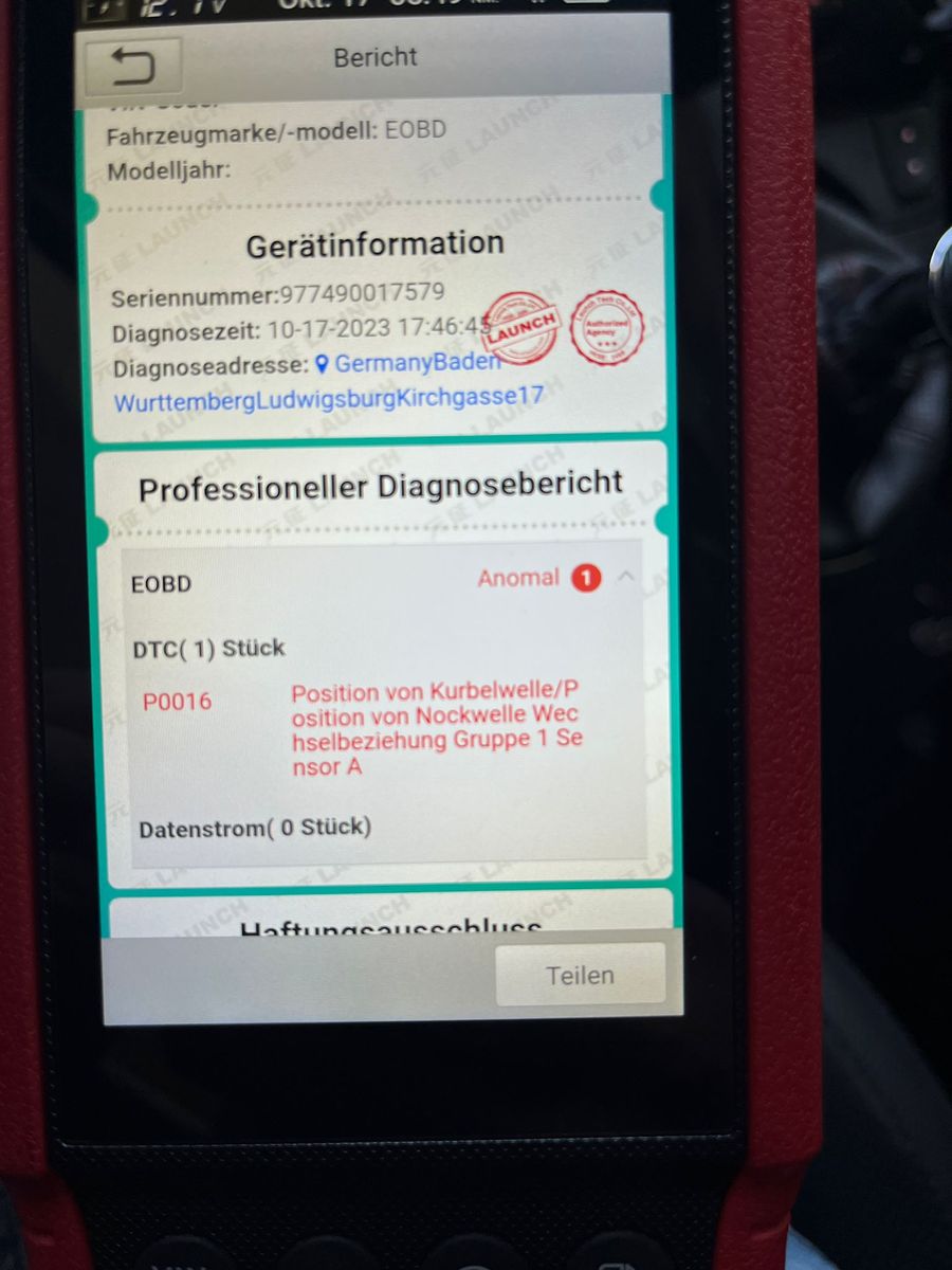

  • Hallo ich habe Fiat Air twin 0.9 mit 77 kw
    Im Dezember hat das Motor neue Steuer Kette Turbolader und Öl Pumpe bekommen da nach ist super gelaufen .Seit kurzem habe ich aber Problem das im kalte Zustand beim starten kommt Motor Lampe an und im Fehler Speicher wird p0016 abgelegt.Nach löschen der Fehler kann das Auto ganz normal fahren .Fehler kommt zu erst wenn das Auto abgekühlt und Par Stunden gestanden ist.Steuerkette wurde noch mal überprüft( Steuer Zeiten stimmen 100%)und der Nockenwelle Sensor getauscht ohne Erfolg, stg geprüft-ok.Was kann noch sein.Hat jemand so was gehabt.Bitte um Hilfe.Danke

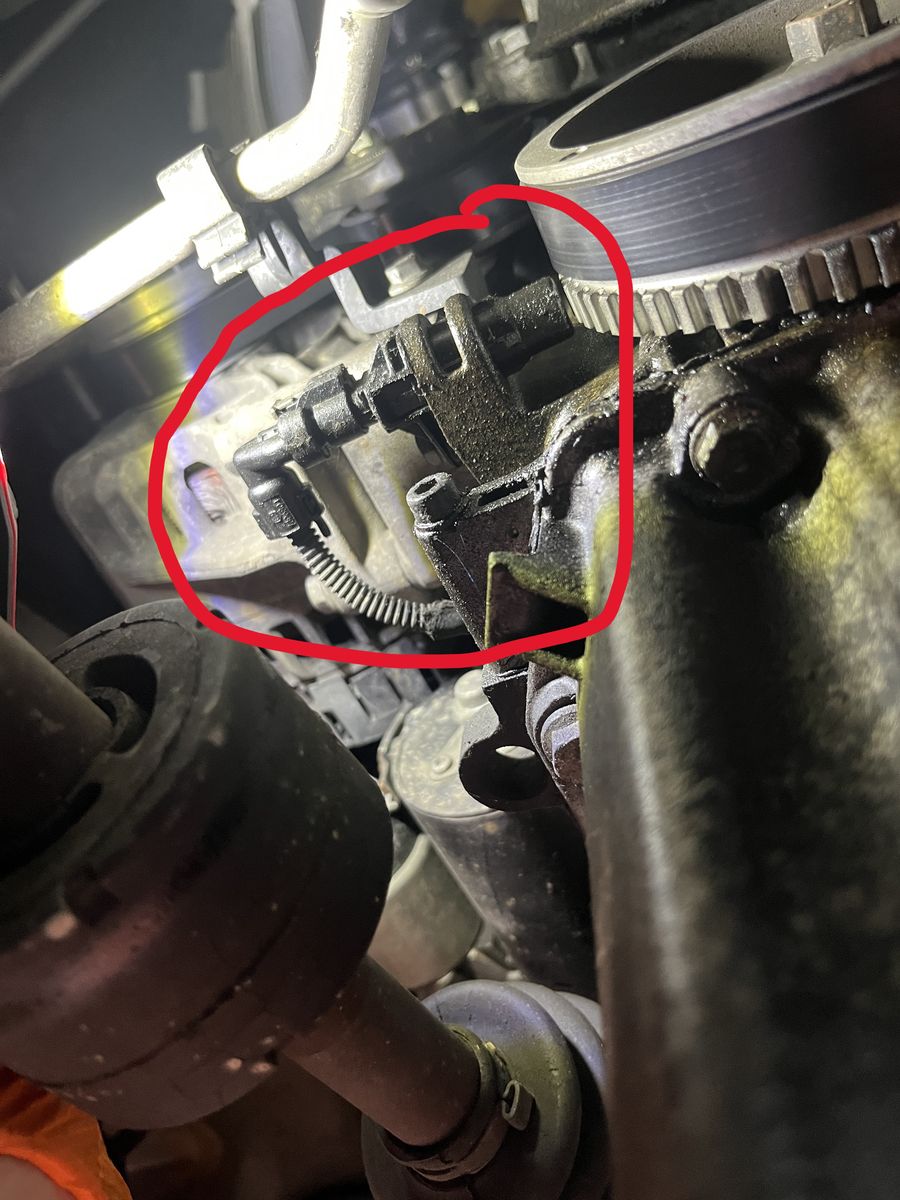

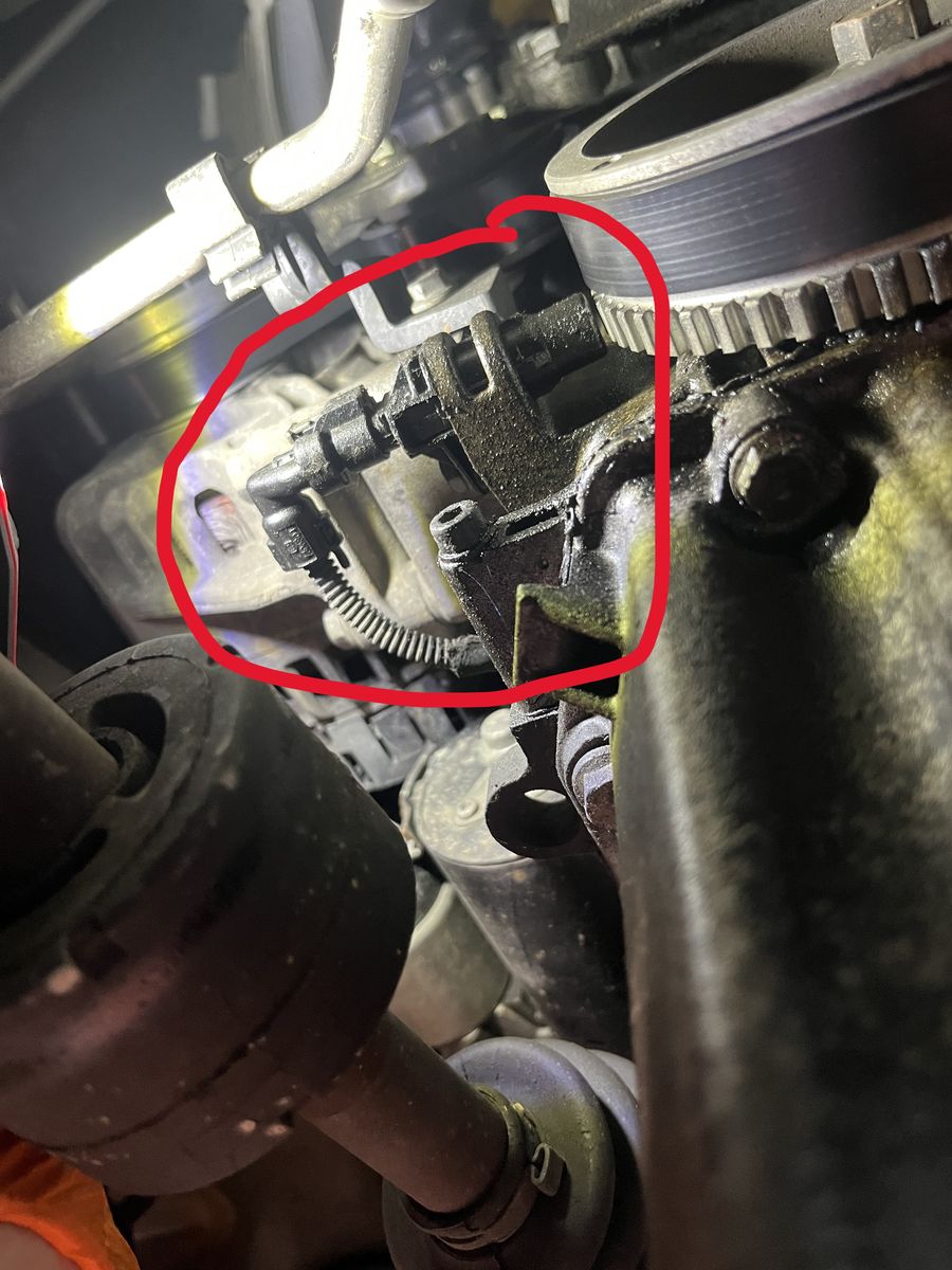

  • Hey zusammen,
    wie bereits geschriebenen hatte ich auch immer beim starten die Fehlermeldung
    P0016.
    Jetzt vor 4 Tagen habe ich den Kurbelwellensensor getauscht.
    Seit dem erscheint der Fehler nicht mehr. Ich vermute mal der Sensor hatte einen defekt und grade im kaltem Zustand lieferte er Fehlsignale an das Steuergerät.
    Die Reparatur war sehr einfach. 500er auf die Hebebühne, Bodenabdeckung vom Motorraum demontiert, Stecker abgezogen vom Sensor, eine Schraube gelöst und schon konnte man den Sensor wechseln, siehe Bild.
    Das ist der Sensor: https://www.autodoc.de/bosch/13783150
