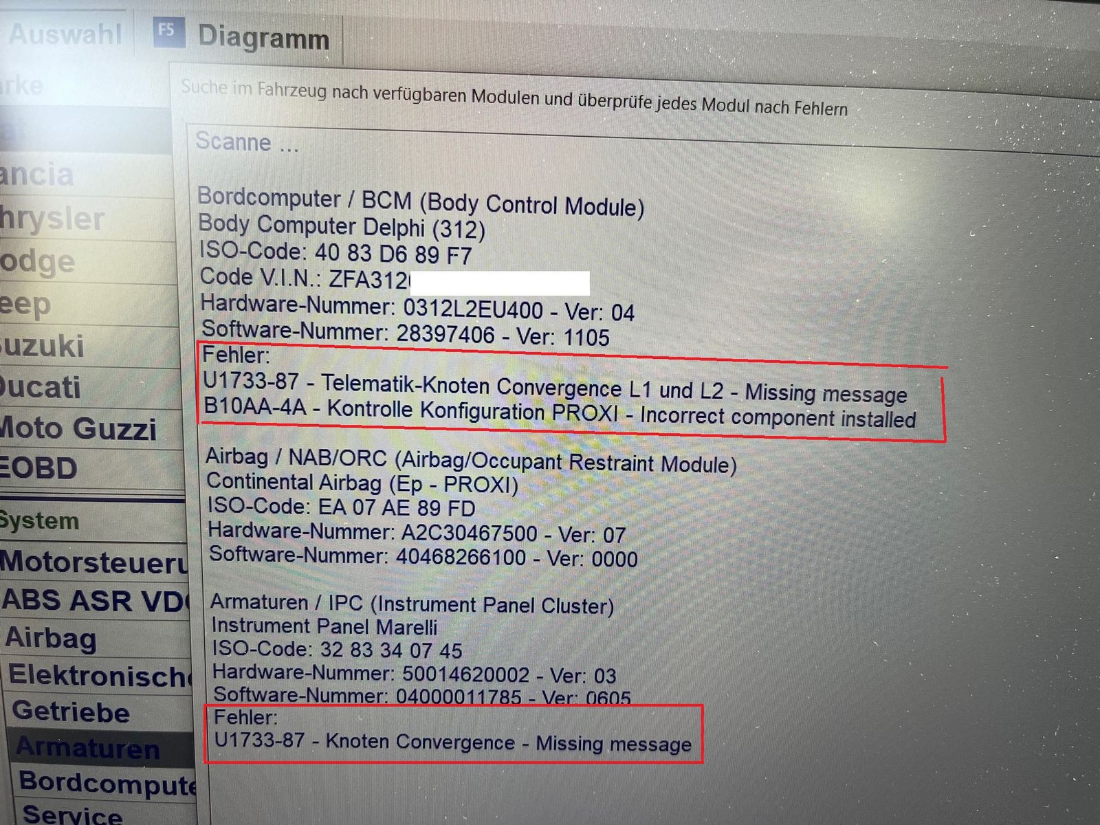

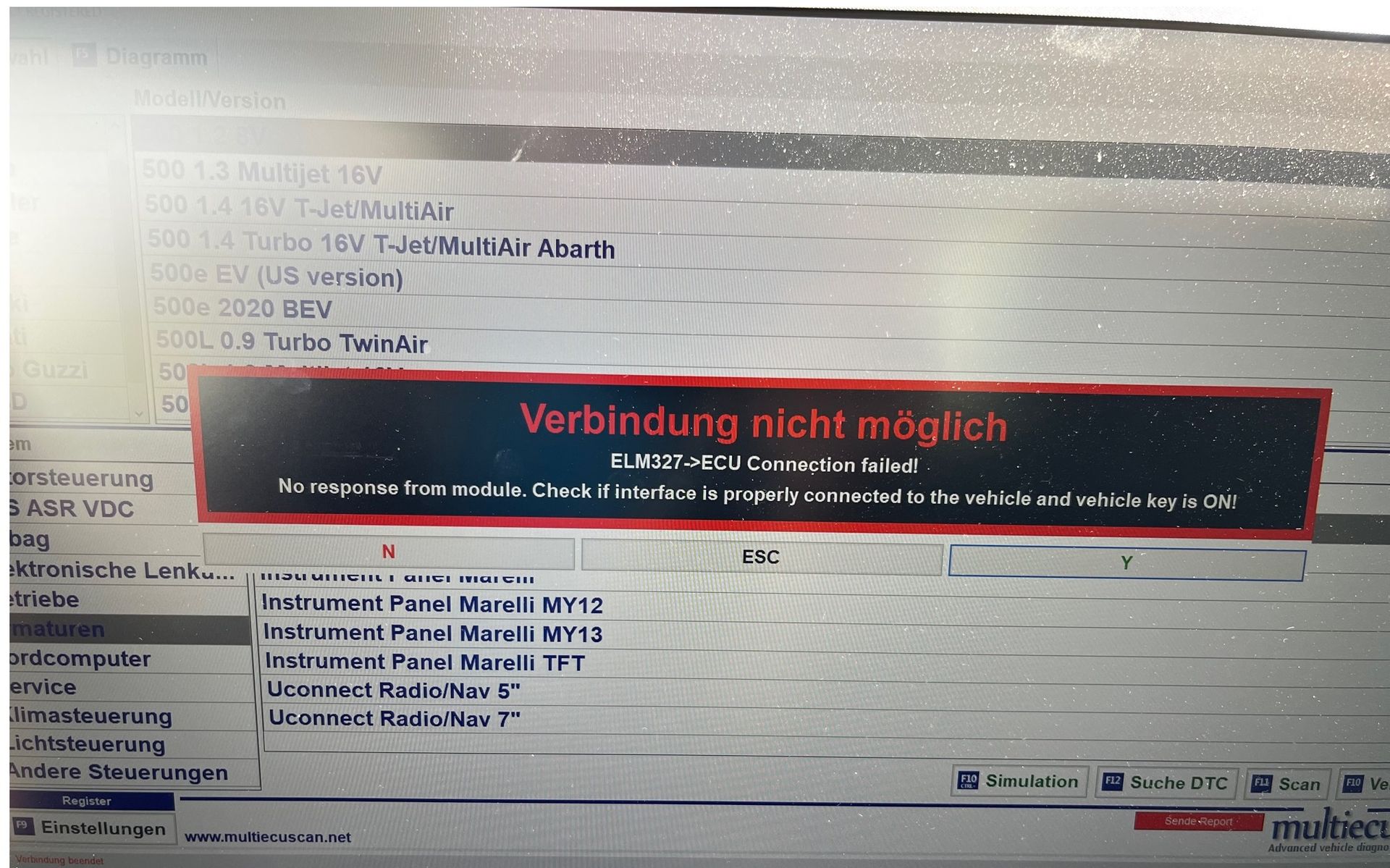

Bei mir scheint das BlueMe Steuergerät defekt zu sein (per MES nicht erreichbar, Fehlereintrag im Bodycomputer. freisprechanlage ohne Funktion + Km Anzeige blinkt).
Wo genau befindet sich das Modul beim 312 ez 01.2014? hinten links oder rechts? hinter dem handschuhfach?
Doe google recherche ist da nicht eindeutig.
