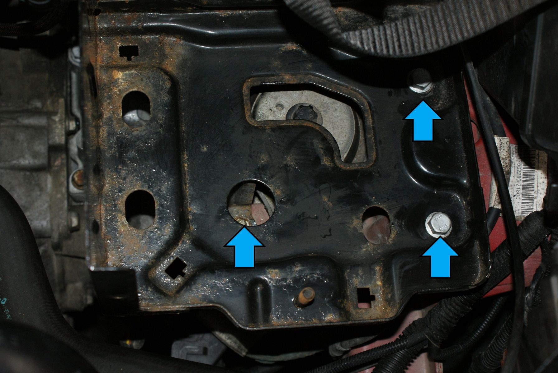

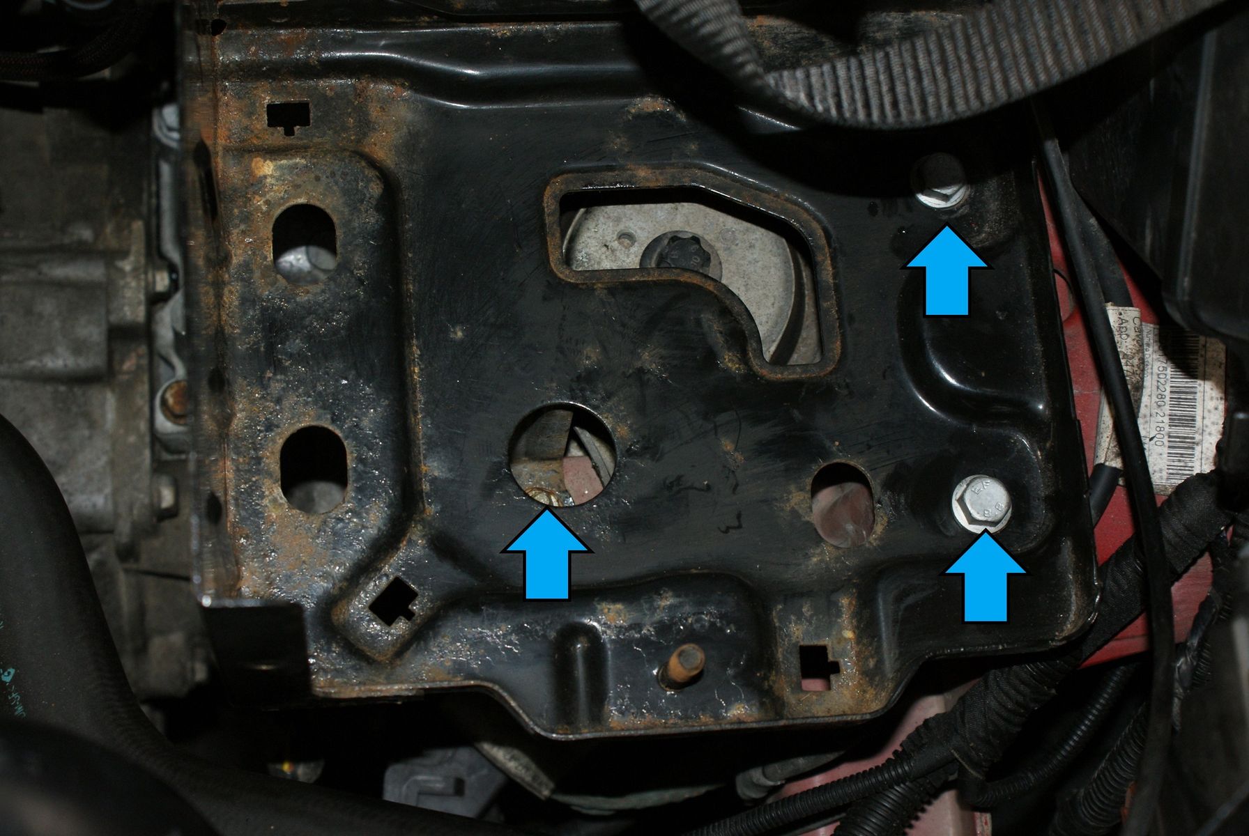

    Zu Beginn, habe ich die Schaltung auf Leerlauf gestellt, danach habe ich die Batterie inclusive dem Batteriehalter ausgebaut .
    Als nächstes kam der Steckecker vom Rücklichtschalter (lila) an die Reihe, gefolgt vom Masseband (blau).
    Etwas schwieriger gestaltete sich doch das Abbauen der Schaltseile (gelb). Die Seile sind auf einen Kugelkopf gepresst.
    Beim abhebeln musste ich vermeiden, dass ich nicht nur an dem inneren Ring hebel, damit nicht das Gummi beschädigt wird.
    Um mehr Bewegungsfreiheit zu bekommen habe ich noch das obere Schaltseil aus der Halterung genommen (grün).
    Zum Abbauen vom Schaltblock ist es doch angenehmer und es ist ja nur eine kleine Klammer die zu entfernen ist.
    Der Schaltblock ist mit 5 Schrauben (rot) befestigt. Wenn die Schrauben gelöst sind, geht er ganz einfach ab.

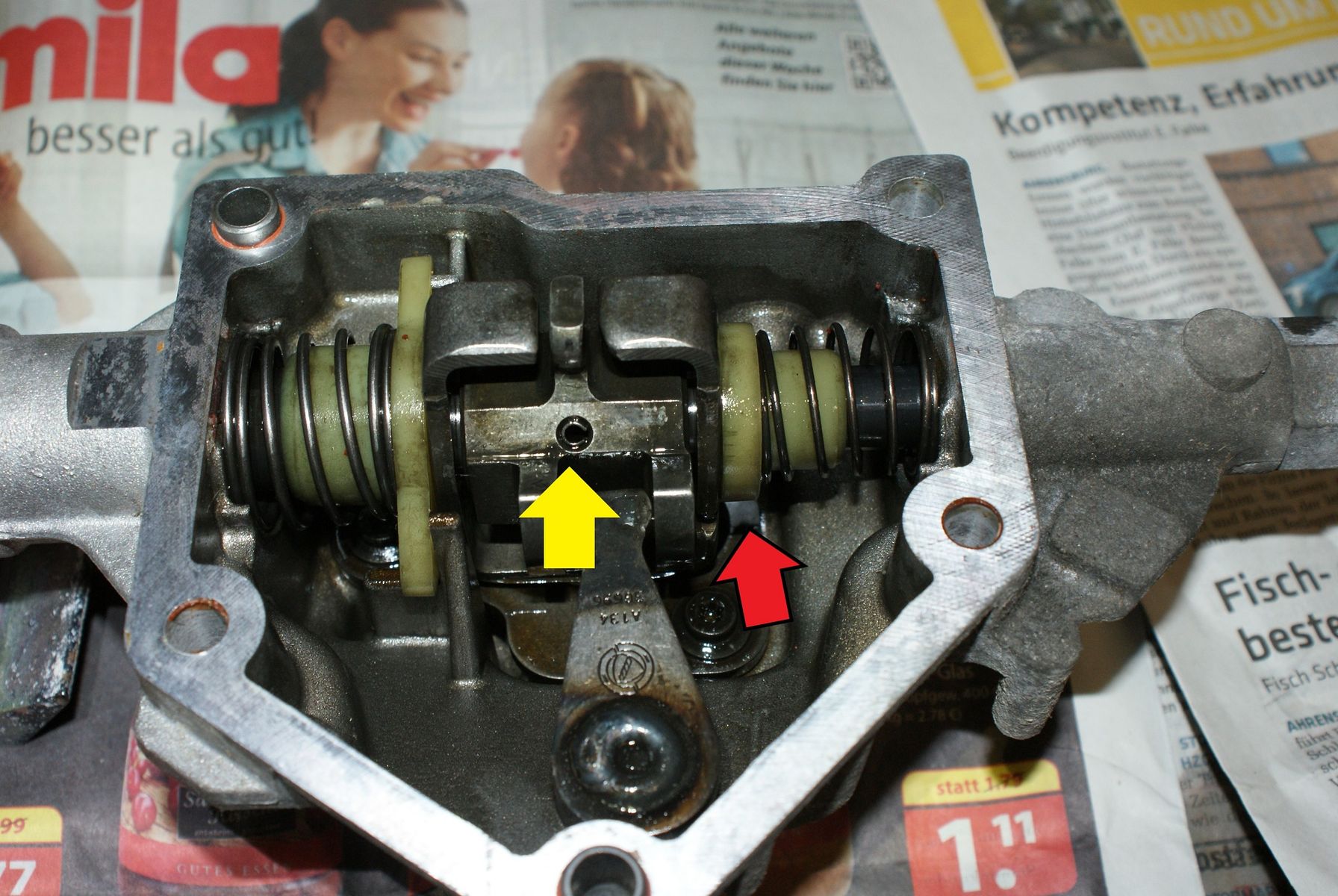

    Nachdem alles sauber war, incl. der Dichtflächen, konnte es mit dem Ausbau des Simmerringes weitergehen.
    Hierzu muss der Kerbstift (d= 4mm, gelb) ausgetrieben werden. Dazu hab ich die Welle so gedreht, dass der Stift nach hinten Platz hat, damit der das Loch frei gibt.
    Wenn der Stift draußen ist, hält nur noch ein Sägering die Welle fest.
    Um den Sägering auszubauen, hab ich die Plastikbuchse (rot) weggedrückt, dann war der Weg zum Sägering frei.
    Jetzt konnte ich die Welle herausziehen und den Simmerring austauschen.
    Der Zusammenbau ging natürlich in umgekehrter Reihenfolge (auf die Flucht vom Kerbstift hab ich natürlich geachtet).
