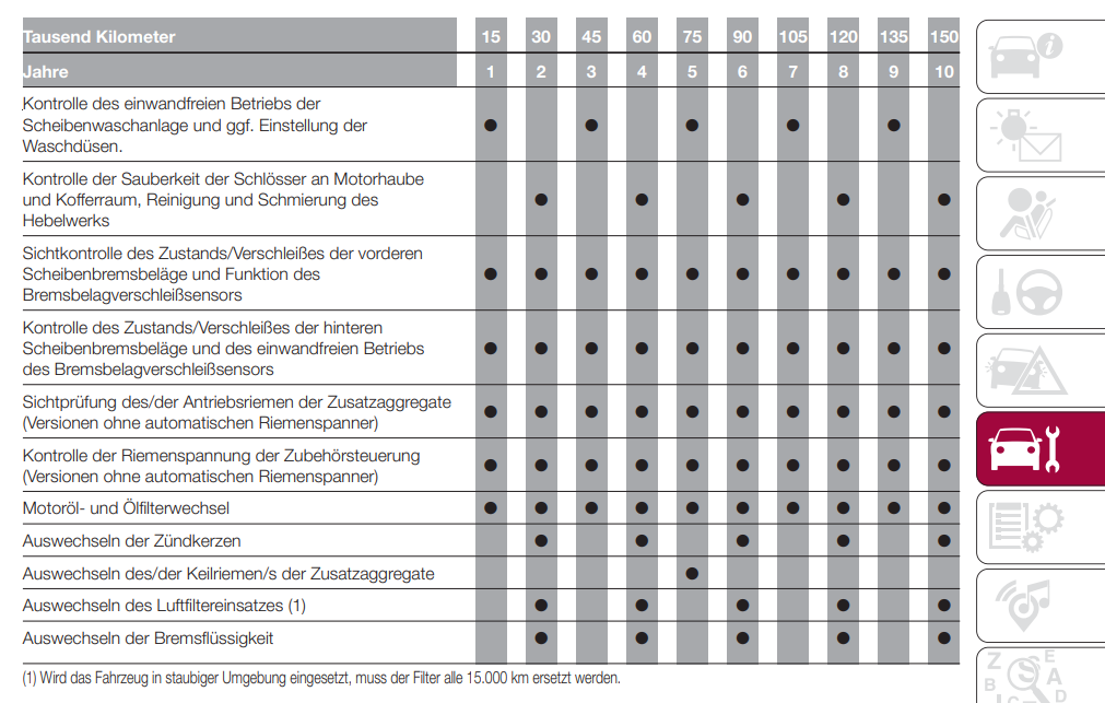

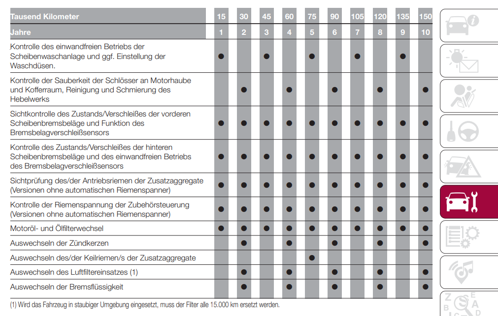

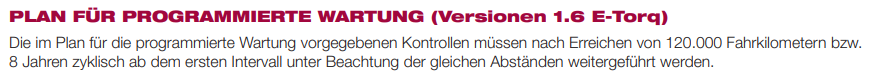

Hallo JD4040
vielen Dank für deine Rückmeldung. Aber, entweder ich habe etwas übersehen, oder kann den Wartungsplan nicht richtig zuordnen. Hier ist doch nur von dem Riemen der Zusatzaggregate die Rede, nicht von dem Zahnriemen.
Und angenommen man schließt daraus dass hier nichts von Zahnriemen steht, das er folglich eine Kette hat. Auch diese wird doch mal nach 80.000 oder 120.000 zumindest auf korrekte Spannung überprüft.Dann müsste doch trotzdem ein Hinweis sein. Denn es kann ja sein dass der automatische Kettenspanner an seine Grenzen kommt (wegen Kettenlängung).
Oder?
Viele Grüße
Uwe
OK, ich denke dass kein Hinweis auf Zahnriemenwechsel vermerkt ist soll bedeuten, dass er eine Kette hat.
Ich habe bei der weiteren Suche als Ersatzteile ein Simplex Kettensatz gefunden, daher denke ich ist das geklärt.
Seltsam nur dass es keinen Wartungshinweis, zumindest Prüfung des Kettenspiels gibt.
