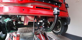

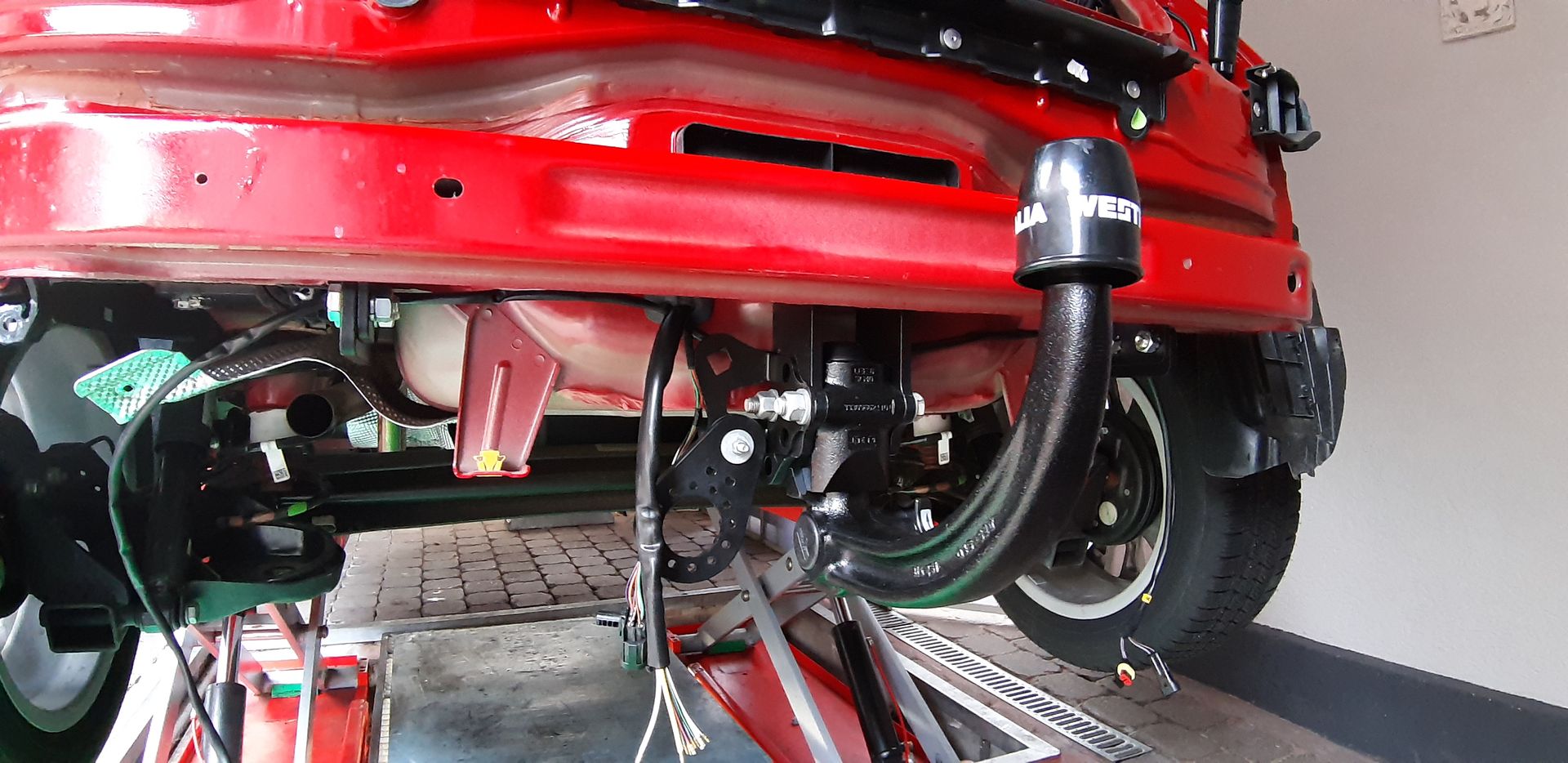

  • ... ich werde mir auch eine AHK zulegen obwohl Q1 und Q2 ausgenullt sind!
    das ist mir sowas von schnurz ? ...
