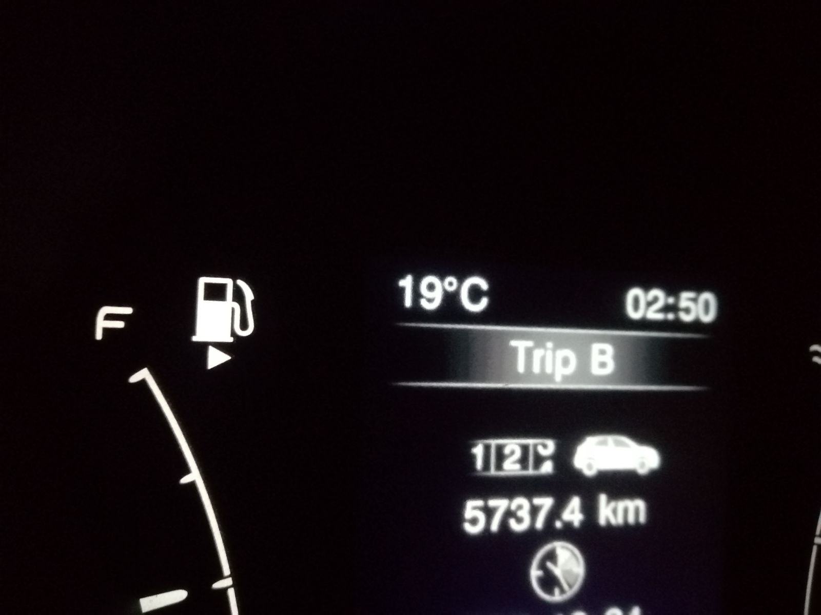

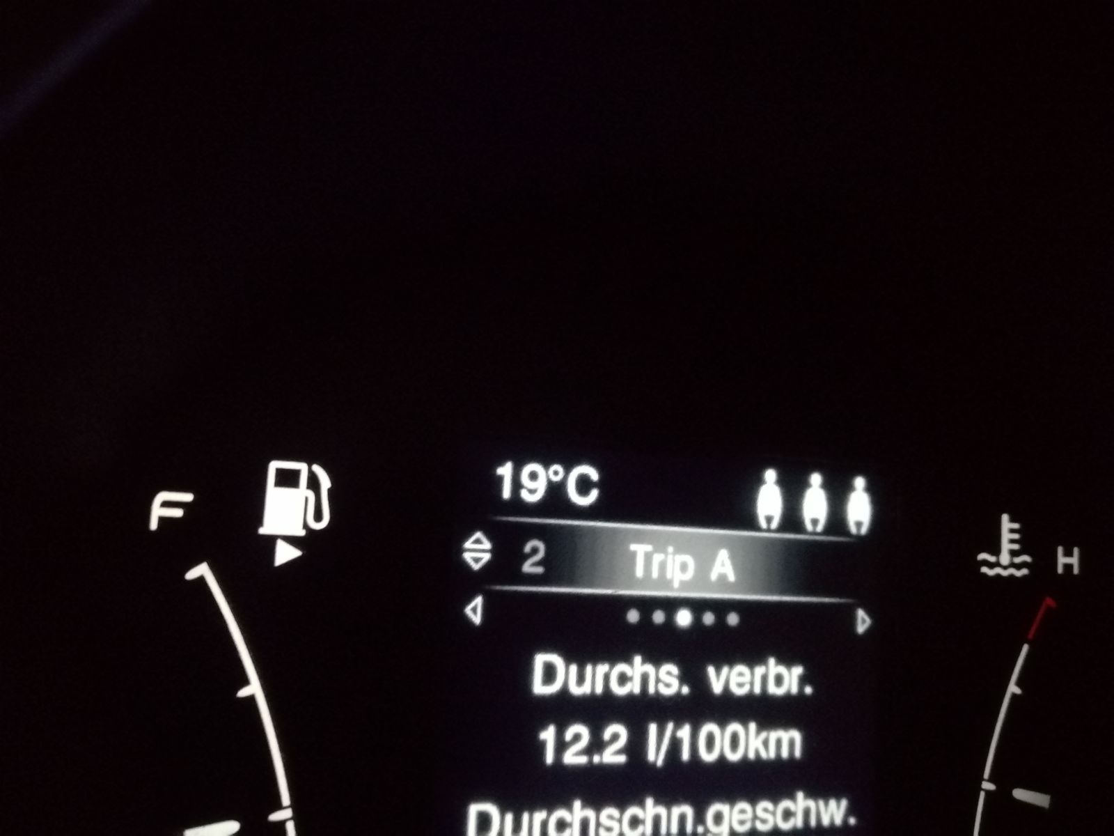

  • Guten Morgen,
    Am Anfang hat er so 10 verbraucht und da sagte man mir, der pendelt sich noch ein. Ich sollte den Wagen erstmal sinnlich einfahren. Ja das tu ich auch, immer noch. Der Wagen hat ja 2 Zähler, A und B.
    A sind die letzten ca. 3500 km und B ist seit Anfang. Ich mache gleich mal von beiden Bildern. Bei 3000 hatte er Standgassprünge im Leerlauf, sonst war bisher nichts an Werkstatt. Vielleicht auch die Klima? Stellenweise mache ich komplette Lüftung aus. Drossel alles was frißt. Im Moment ist es hot, Klima muss laufen. Ich werde mal zu einem anderen Fiat Händler fahren. Der Wagen sollte schon ok sein, bevor da eine prins rein kommt, ansonsten gibt es nur Theater.

  • Das ist definitiv zu viel. Da kann was nicht stimmen. Ich brauch im Schnitt nur 8,8 Ltr. auf 100 Km bei viel Kurzstrecke. Autobahn um die 120 schaffe ich auch mit 6,6 Ltr. Und das bei dem "durstigeren" 140PS Turbobenziner.
    Lass das von einer anderen Fiat Werkstatt prüfen, soöange du noch Garantie hast. Da gibt es gewaltige Unterschiede. Habe auch erst vor kurzem meine WS gewechselt.
    Meine Nudel läuft rund. Der hohe Verbrauch ist für den Motor normal. Es soll am Turbo liegen. So heute eine andere Werkstatt. Hab noch andere, abwarten.
