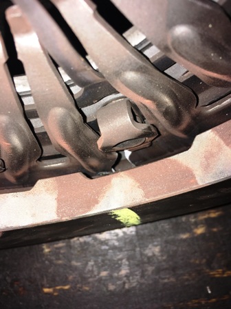

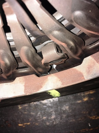

  • War heut mal in der Werkstatt, und musste mir die defekte Druckplatte selbst ansehen.
    Die Tellerfeder ist glatt durchgebrochen 8|
    Es handelt sich auch um eine selbstnachstellende Kupplung, damit der Kupplungsweg und somit die Pedalkraft immer gleich bleibt.
    Bin schon gespannt, was dabei noch rauskommt.
