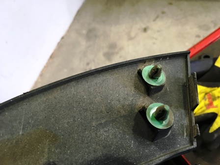

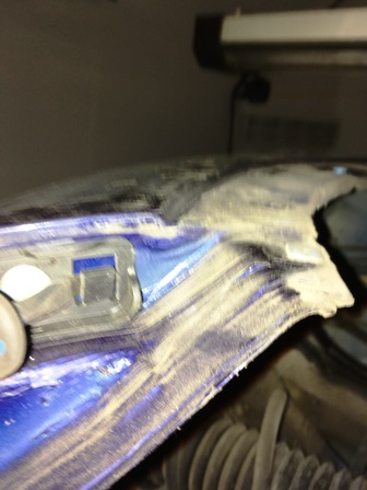

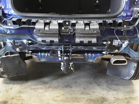

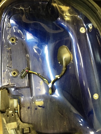

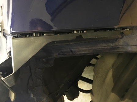

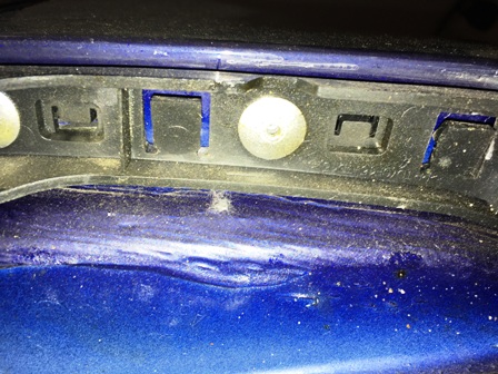

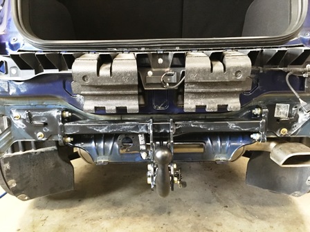

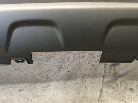

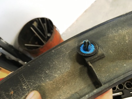

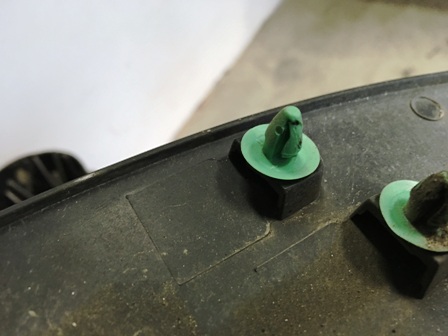

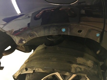

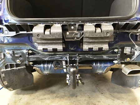

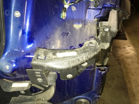

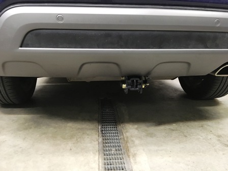

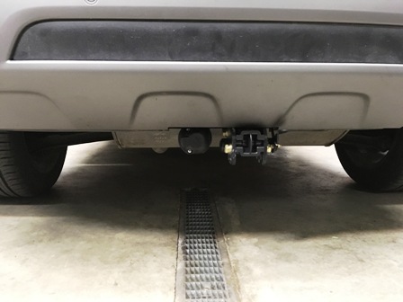

Alles anzeigenSo habe die AHK letzten Freitag montiert. Gab keine Probleme dabei.
Am Aufwendigsten ist dabei noch das verlegen des Kabel in den Motorraum bis zur Batterie.
Bei der Demontage der Stossstange ist alles heil geblieben, und es sind keine Clipse gebrochen.
Hier noch ein paar Fotos die ich während der Montage gemacht habe.

Nein kein Wohnwagen. Aber lt. Schaltplan kann dieser erweitert werden.
Habe einen 7-poligen fahrzeugspezifischen Kabelsatz genommen. Ist mit Abschaltung der inneren Rückfahrsensoren und NSL.

Warum sollte ich dann auch eine 13-polige montieren?!Und mittels Adapter kann auch ein 13 poliger Anhänger an die 7-polige AHK drann.
Den Elektrosatz hätte es auch 13 polig gegeben, jedoch hätte ich auch da ein Kabel an die Batterie ziehen müssen.
Mein Kabelsatz war sonst auch nur gesteckt.
