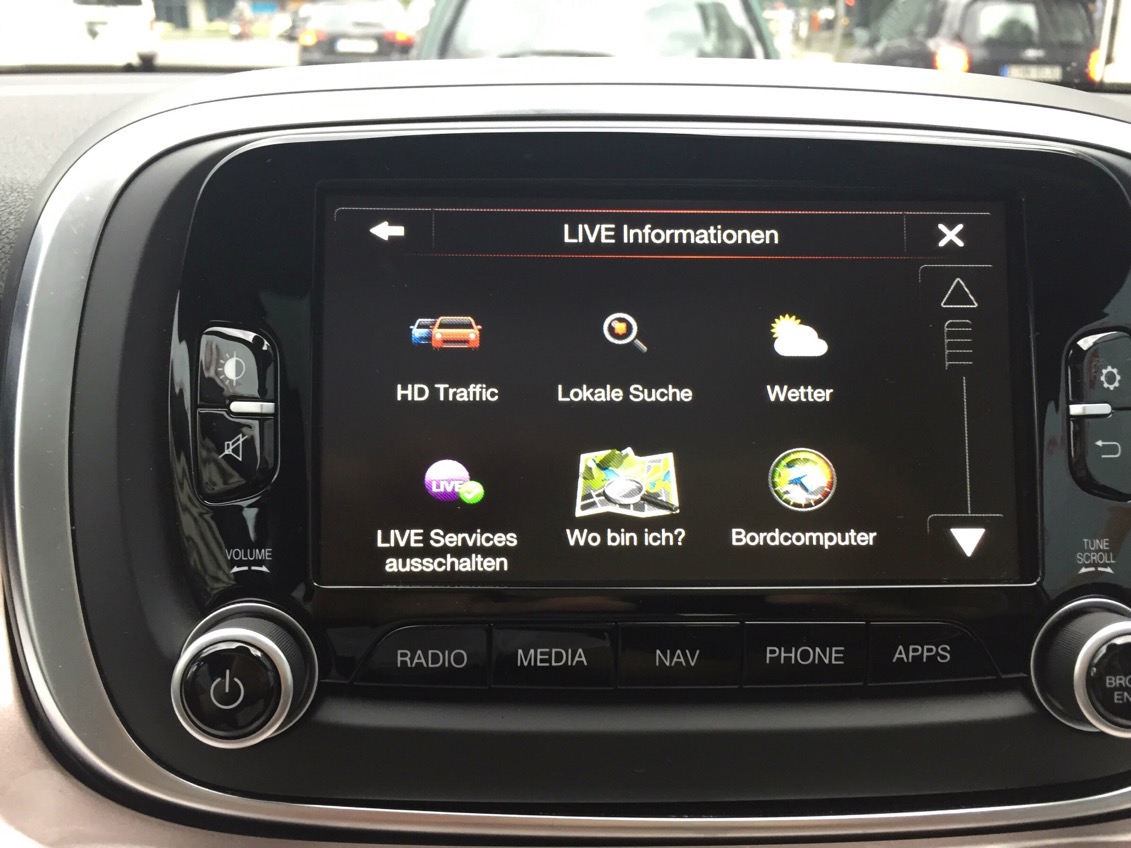

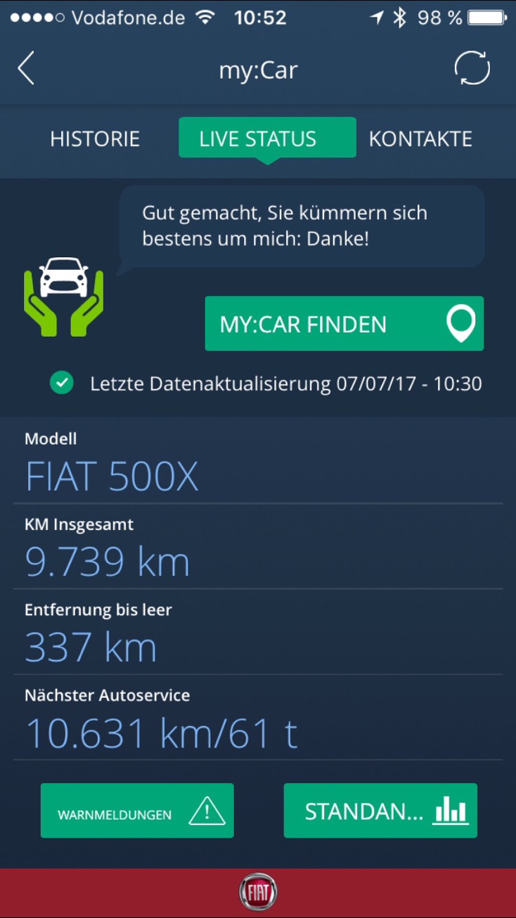

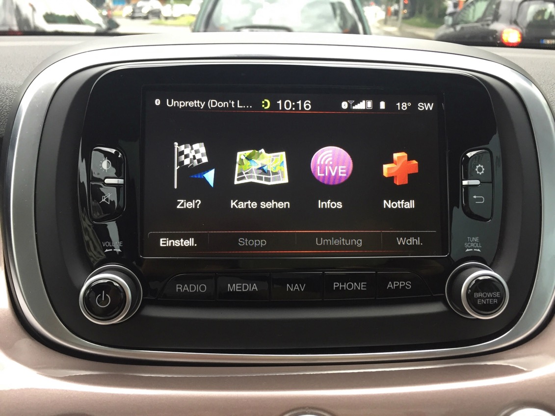

Was hat Fiat deaktiviert? Mein UConnect funktioniert. -
ja Fiat hat in Europa alles deaktiviert
Interessante Information, wirklich…

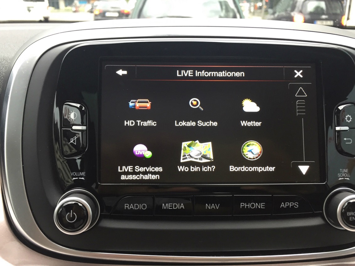

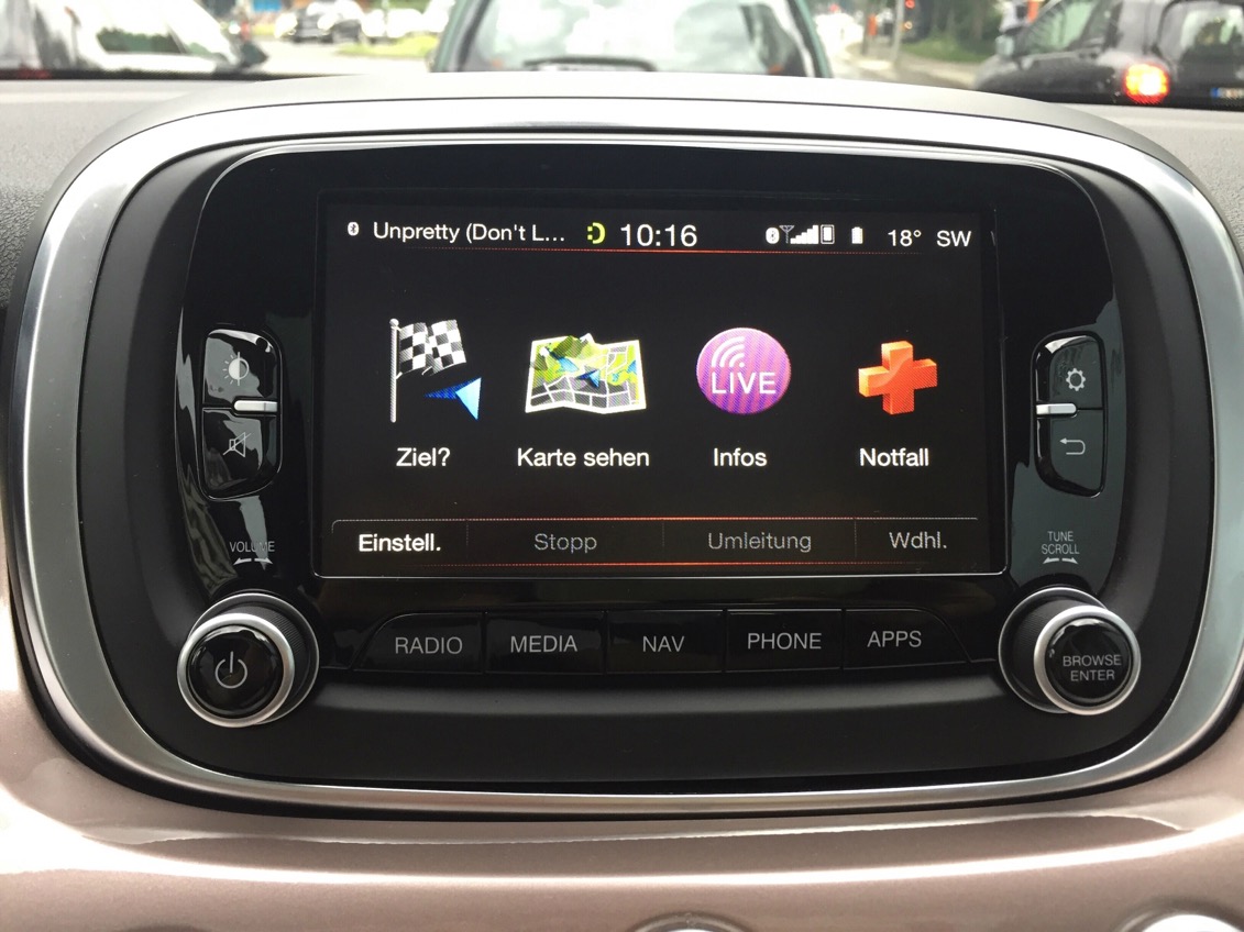

Übrigens: beigefügte Bilder von heute. -
Genau so siehts bei mir auch aus, es funktioniert

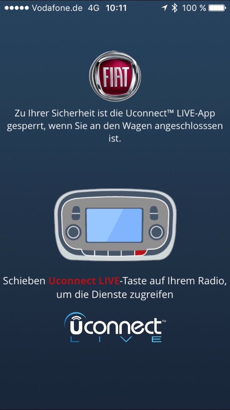

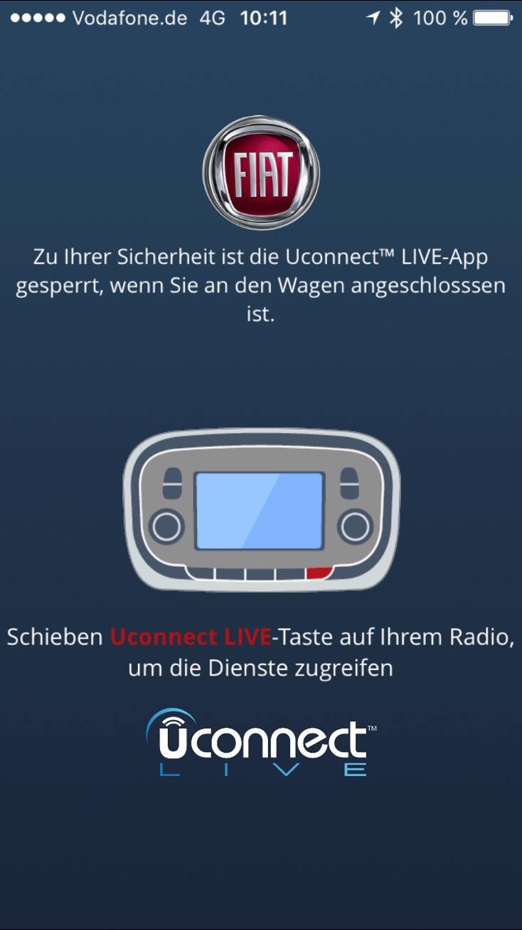

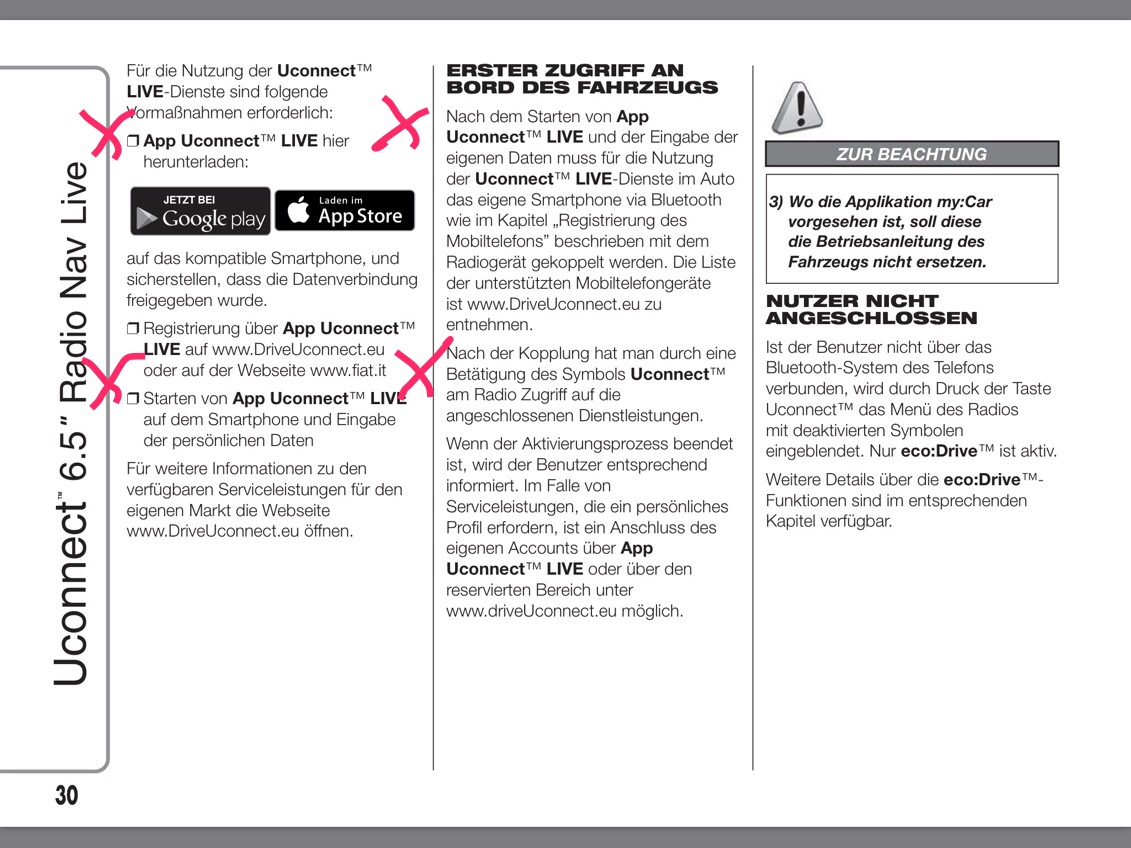

Hast Du Dich, wie in der Betriebsanleitung erklärt, vor Nutzung der App über das Uconnectsystem auf: http://www.driveuconnect.eu/de/support/fiat registriert (siehe Bild)? Ansonsten funktioniert Uconnect Live nicht.

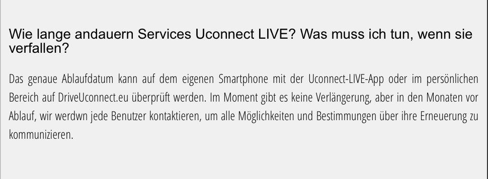

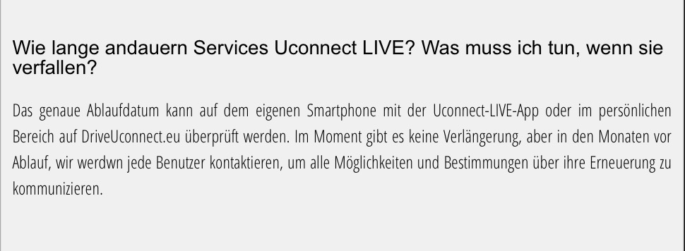

Weis jemand was passiert wenn Uconnect abläuft? Mein Uconnect Läuft am 30-04-2021 ab.Kann man das verlängern?
Falls Du den Wagen dann noch fährst: Auszug aus http://www.driveuconnect.eu „Häufig gestellte Fragen" ->
