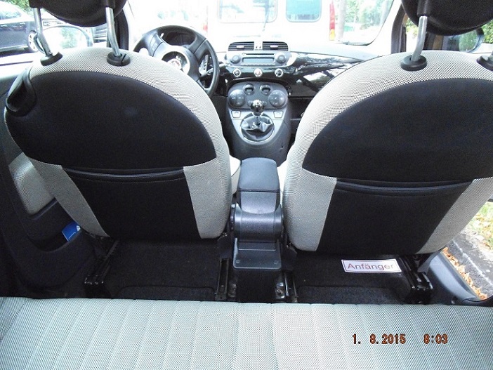

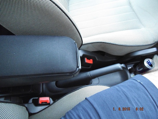

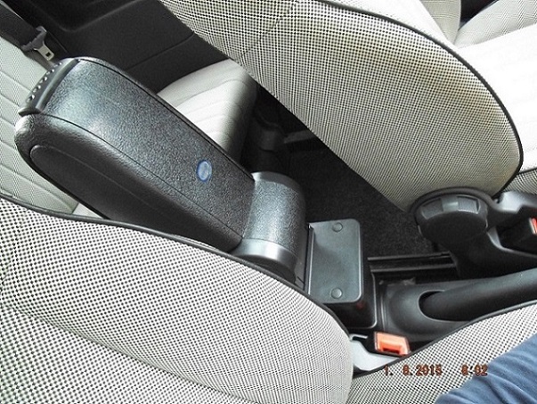

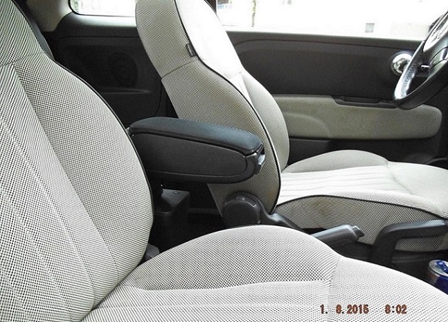

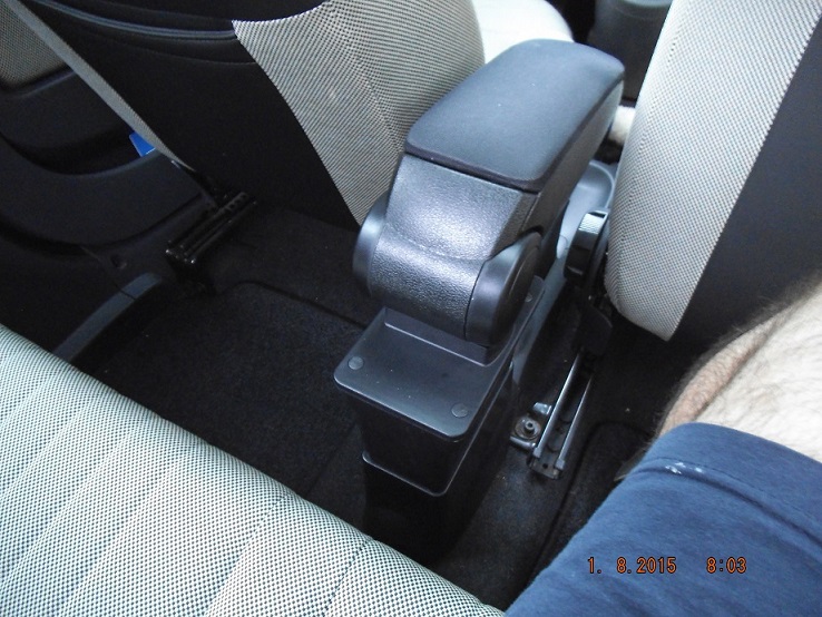

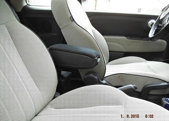

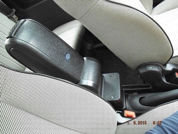

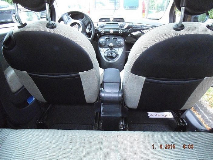

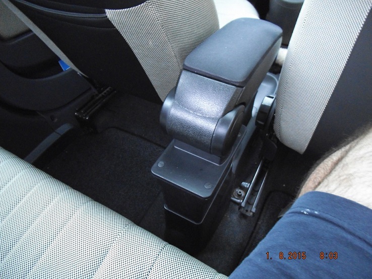

Ist zwar aus Kunststoff, aber für den Preis OK
Ein Fach fuer eine Brille oder aehnliches ist auch drinnen.
Rastet in verschiedenen Winkeln.
Nur zur Info
Ich hab keinen Bezug zum Verkäufer

Sieht gut aus.
Muss aber wahrscheinlich gebohrt werden oder?
Nein, es geht wirklich ohne bohren und ohne Blech zu beschädigen(Rost)
Das Teil wird im hinteren Dosenhalter befestigt.
Es besteht aus 4 Teilen.
Der erste Teil wird in den Halter mit 4 schrauben befestigt. Die Form dieser Schale fügt sich in die Form der 2 runden Halter.
Dann kommt das nächste Teil darauf, wieder 4 Schrauben.
Dann muss die effective Armlehne in das letzte Teil , wieder verschraubt mit 4 Schrauben, eingeschraubt werden und dann die ganze Einheit aufgesetzt.
Mit einem Kreuzschlitzschrauber zu erledigen.
Nach der Montage ist es seitlich durch die beiden Verstellschrauben der Lehne gehalten.

....geht bei mir leider nicht, sitze zu weit vorne, da kommt die Armlehne mit der Handbremse ins Gehege. ![]()

Ich habe diese Armlehne für 45 Euro von Ebay auch gekauft ohne dieses Thema hier vorher gesehen zu haben und sie ist eigentlich ganz in Ordnung. Man kann problemlos die Sitze verschieben, schalten, Handbremse ziehen und sich anschnallen. Natürlich kann man sich nicht drauflegen, dazu ist sie zu instabil, aber normales Arm auflegen während der Fahrt geht und der Platz drinnen reicht für Handy, Navi und Kleinkram, nix großes. Die Montage hat nur 10 Minuten gedauert, ohne Bohren, man braucht nur einen Kreuz Schraubendreher. In den Becherhaltern ist eine Gummieinlage, die kann man raus nehmen und wenn man die Lehne doch wieder raus nimmt, kann man die Einlage wieder reinlegen, dann sieht man die geschraubten Löcher nicht.
1. Nachteil, für kleinere Personen ungeeignet, weil sie zu weit vorne sitzen und somit die Lehne zu weit hinten ist.
2. Nachteil, die Beinfreiheit auf der Rückbank wird kleiner, man kann nicht mehr breitbeinig sitzen und natürlich fallen die beiden Becherhalter weg, was aber nicht so schlimm ist.
Abschließend möchte ich aber sagen, dass ich sie wieder abgebaut und zurück geschickt habe. Sie ist nutzlos für meine Freundin, da sie zu weit vorne sitzt und das hoch und runterstellen ist etwas hakelig. Was die 4 Löcher in den hinteren Getränkehaltern angeht vor denen manche Angst hatten. Die Löcher sieht man praktisch nicht, sehr unauffällig. Wems richtig stört kann ja diese Gummieinlage bei Fiat nachkaufen, kann ja nicht die Welt kosten.
