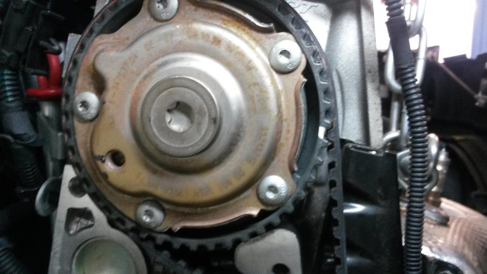

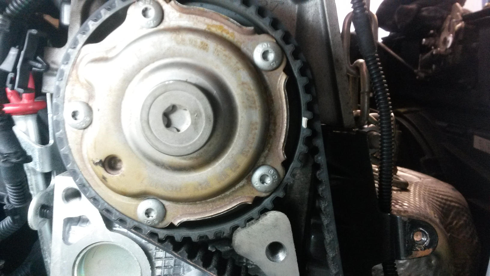

In der Werkstatt habe ich festgestellt, dass auf dem Zahnrad der Kurbelwelle die Farbmarkierungen "fantasievoll" draufgepinselt wurden, im Gegensatz zum Youtube-Video. Auch ist keine Kerbe bei der Kupplungsglocke sichtbar
. Ich habe dann die Kerbe der KW auf eine Kante des Motorblocks gefluchtet - dann war eine weisse Markierung auf dem Nockenwellen-Zahnrad auf eine Kante am Zylinderkopfgehäuse gefluchtet. Es sah also aus, als hätte ich die Bezugspunkte gefunden.
Dann habe ich auf dem Kurbelwellen-Rad den neuen Zahnriemen draufgelegt und gehalten, währenddessen hat mein Kumpel (ausgebildeter Mechaniker) den Zahnriemen im Gegen-Uhrzeigersinn über die WaPu gespannt und dann auf die Nockenwelle legen wollen. Er konnte das nicht, weil die Zähne des Riemens auf die Zähne des NW-Rads zu liegen kamen. Also hat er kurzerhand das NW-Rad um eine Zahnbreite im Uhrzeigersinn gedreht, dann die Spannrolle gespannt und festgeknallt. Ich habe dann wie vorgegeben die Kurbelwelle sechs Mal gedreht, die Spannrolle gelöst, bis die Spann-Anzeigen fluchteten, nochmals gespannt und zwei Mal den Motor gedreht.
