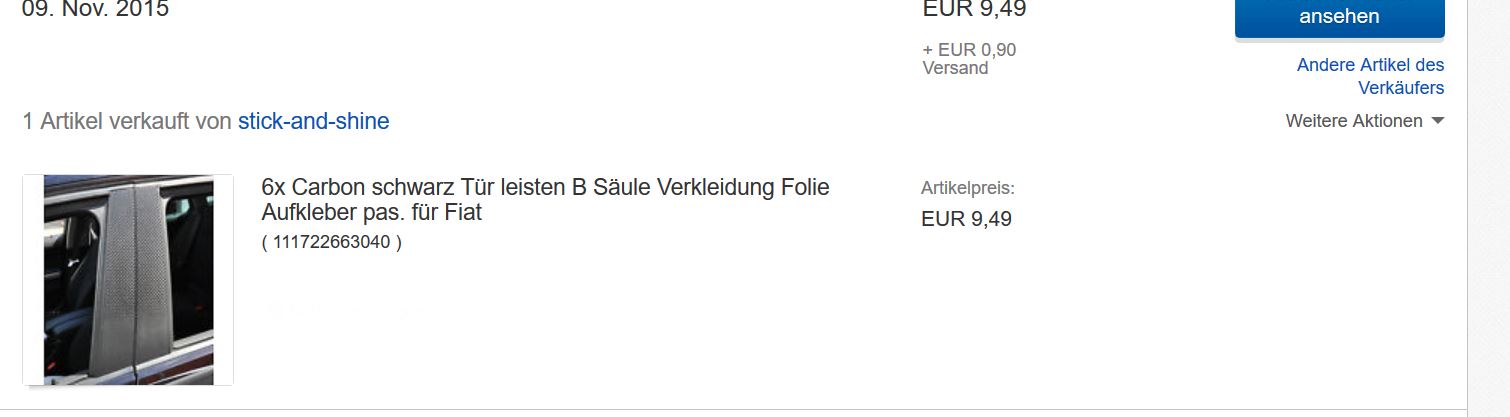

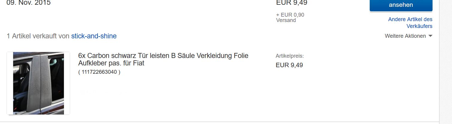

folieren im Carbonlook ![]()
das geht natürlich auch ![]()
Die Carbonlookfolie hatten wir damals auch bei unseren E87 1er BMW - da waren die so leicht mattschwarz und extremst anfällig für Kratzer und Fettfinger...
Da es die oft schon fertig vorgeschnitten gibt, eine günstige Variante.
