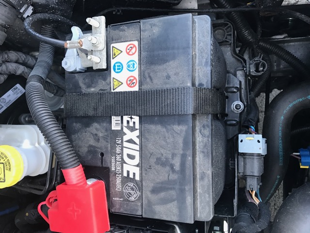

Ich hätte auch das Drittanbieterradio sowie die Rückfahrkamera in Verdacht (wozu braucht man die? Die Parksensoren funktionieren doch wunderbar, oder hast Du keine?). Außerdem ist die Frage, was für ein Batterieladegerät das war. Die einfachen für die klassischen Blei-Säure-Batterien laden die heutigen auslaufsicheren, wartungsfreien Batterien nämlich nicht unbedingt richtig auf! Ich weiß allerdings auch nicht, was für eine Batterie da genau im 500 steckt.

Der Hinweis bzgl. des Akkus ist gut, vielen Dank. Dann brauche ich ja ein AGM-Ladegerät. Ich stehe vor dem Büro nämlich halb unter einem Carport mit Steckdose, da könnte ich im Gegensatz zu meiner Wohnung, wo ich Laternenparker bin, nämlich den Akku nachladen, muss mir ja aber das richtige Ladegerät dafür besorgen.
Hab die Batterie mal abfotografiert, falls das Überhaupt weiterhilft.
