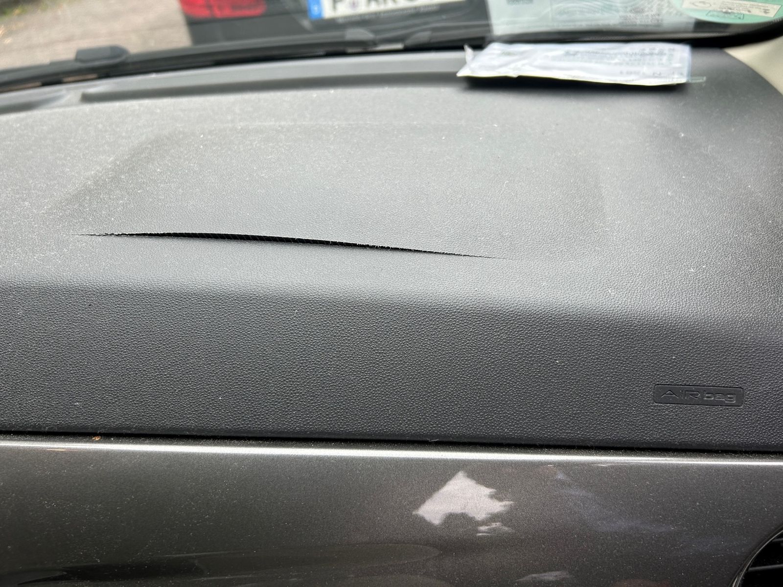

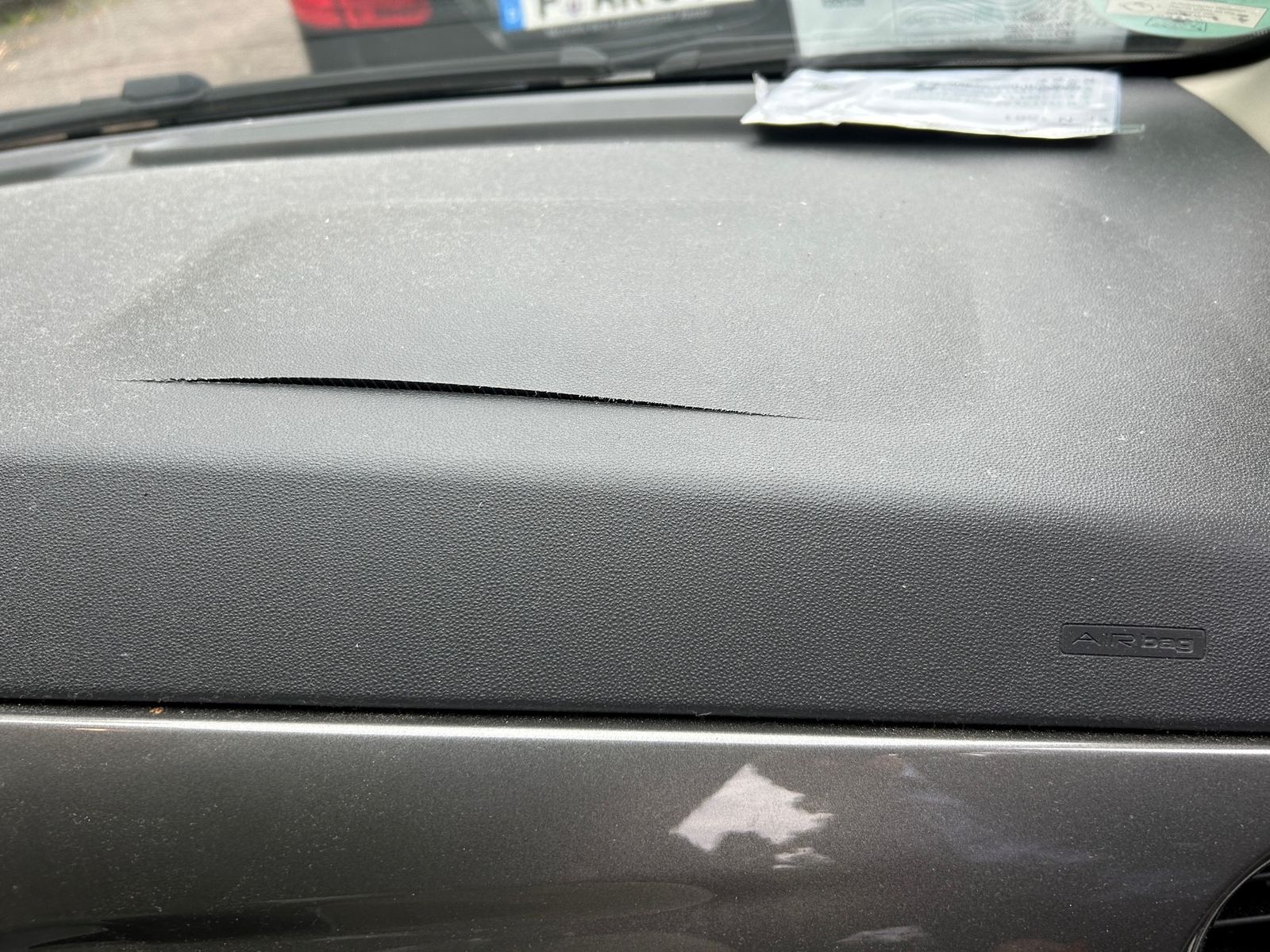

  • Hallo zusammen,
    Nachdem mein fiathändler anfänglich sagte ich habe hier keine Chance auf kulanz oder ähnliches und eine rückrufaktion habe es hierzu nie gegeben, rief er mich einige tage später noch einmal zurück.
    Es gibt wohl bei fiat einen "kulanzprozess für spezielle Komponente".
    Da ich inzwischen aber über 400 km weit weg wohne, musste ich mich hierfür nun an einen Fiathändler vor Ort wenden.
    Der hat mir versprochen sich hierzu zu informieren und mir Rückmeldung zu geben.
    Ich bin also sehr gespannt was weiter passiert und werde berichten, sobald ich etwas neues weiss.

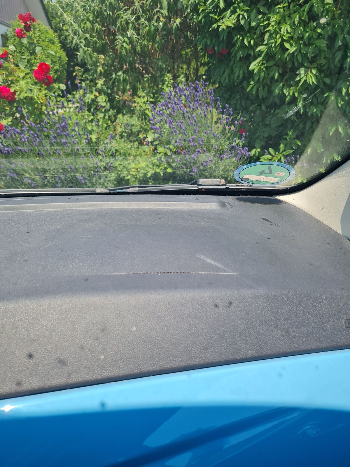

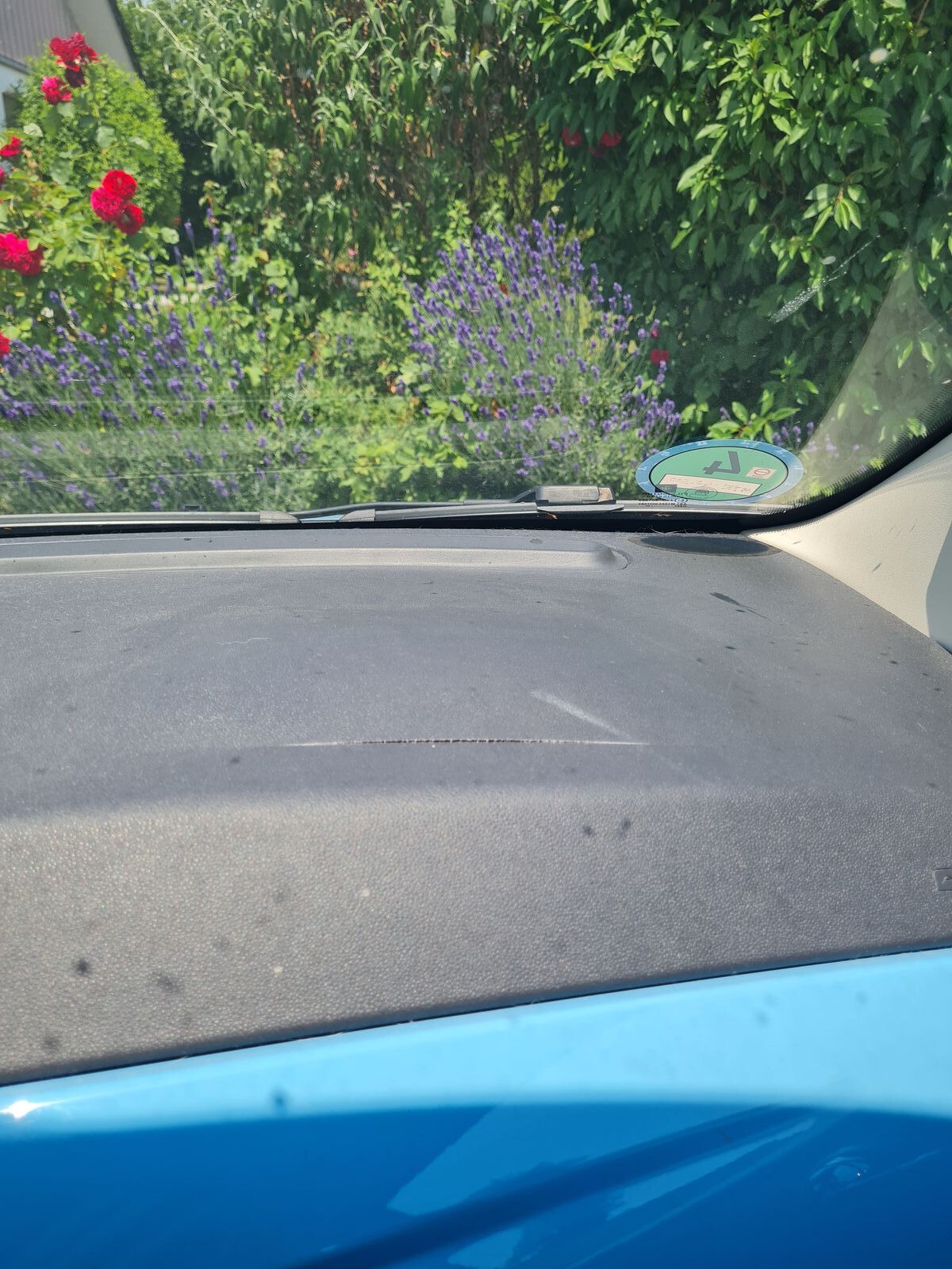

  • Mein 500er ist jetzt 12 1/2 Jahre alt und hat seit kurzem auch diesen Riss.
    Den TÜV hat's nicht interessiert
    Hy Manfred,
    Das freut mich sehr zu hören😊.
    Auch wenn ich noch ein wenig die Hoffnung habe hier von fiat eine positive Rückmeldung zu bekommen, holt diese Nachricht etwas Druck raus.
    Nachdem der kleine blaue gerade erst eine teure Getriebereparatur hinter sich hat (und auch sonst richtig Geld gekostet hat in den letzten 2 Jahren) wären 3000 Euro für eine Armatur wirklich Anlass ihn an der nächsten Autobahn-Raststätte auszusetzen😬.
    Vielen dank also für deine Info😊👍

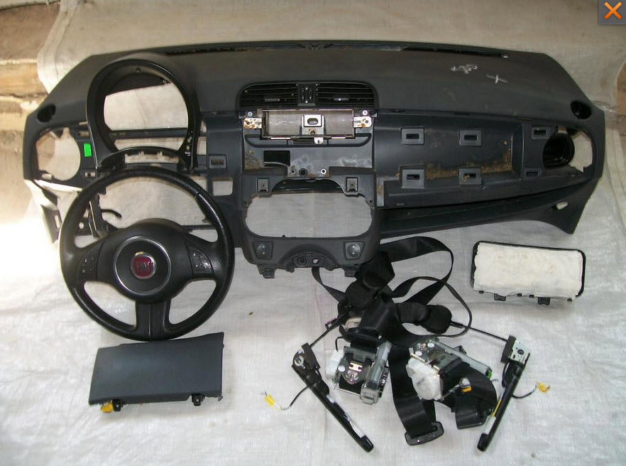

    Soweit ich weiß wird die Instrumententafel so ziemlich als Erstes montiert. Da muß sicherlich sehr viel vom Innenraum entfernt werden. Zudem braucht die Werkstatt evtl. jemanden, der mit Airbags hantieren darf.

  • Reichen da 3000 €?
    Den Gerüchten nach...ja.
    In der Realität-keine Ahnung 🤷🏼‍♀️
    Bisher gibt es von Fiat nichts neues, es wird also auch erstmal noch ein Mysterium bleiben.
    Der nächste TÜV ist im Juli 2024...ein wenig Zeit ist also noch.
    Zumindest ist der riss trotz affenhitze nicht größer geworden.
    Man muss sich ja auch mal über Kleinigkeiten freuen 😬.
  • Hallo zusammen,

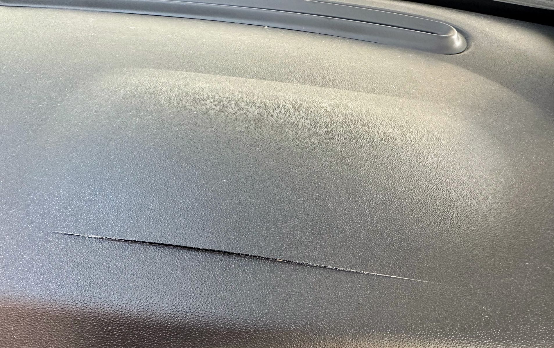

    meine Tochter hat seit Kurzem das selbe Problem wie von euch beschrieben. Baujahr 5/2015. Der Beifahrerairbag zeigt einen 15cm langen Riss an der Sollbruchstelle. Unser Vertragshändler hat uns an Fiat verwiesen. Fiat hat mir geantwortet, man könne uns da nicht weiterhelfen 😡. Ich bin auch der Meinung, dass das ein Hersteller Thema ist. Ich war selbst bei einem Automobilzulieferer bei der Entwicklung von Beifahrerairbags tätig und kläre jetzt die Gewährleistungsfrage.... Bis dann
    ich hab ebenfalls das gleiche Problem. Sollbruchstelle letzten Sommer gerissen (Bj 09/2012). Habe bereits Kontakt zu einer Fiat-Werkstatt gehabt und den Kulanzprozess für spezielle Komponente erwähnt. Allerdings sagt der Fiat-Händler, dass mein Kundenservice nicht lückenlos geführt wurde und das ein Ausschlusskriterium ist.
    Hat jemand ähnliche Erfahrungen gemacht? Kann meiner Meinung nicht sein, dass ein Sicherheitsrelevantes Teil bzw. die Kulanzreparatur sich an der Kundenservice-Treue orientiert? Der Schaden wäre ja so oder entstanden.

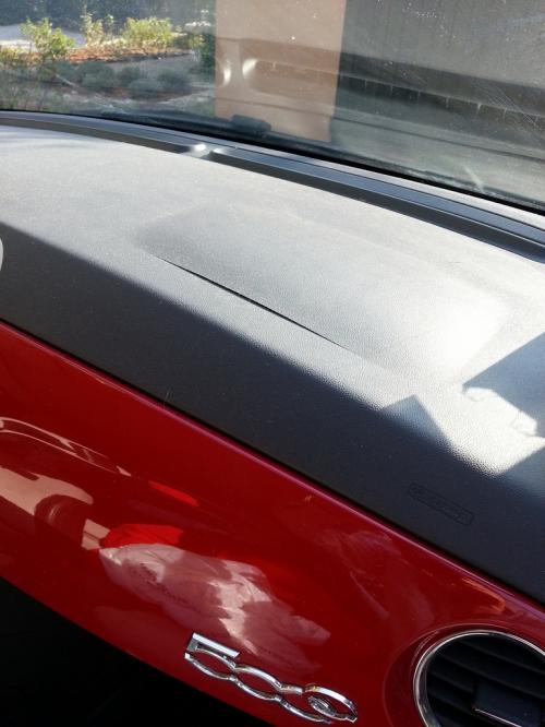

  • Hallo zusammen, gleiches Problem bei unserem 8 Jahre alten 500cc. Zum Glück hat uns die (freie) Werkstatt hingewiesen, dass das möglicherweise vom TÜV nicht durchgewunken wird. DEKRA hat schon gesagt, dass sie tendenziell keine Plakette erteilen werden. Wir gehen jetzt mal zu Fiat/Stellantis in Frankfurt. Mal sehen, was die sagen... VG, Torsten

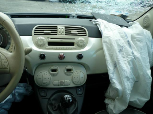

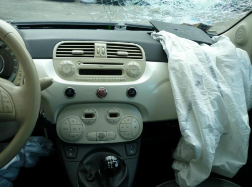

  • Defekt an einem sicherheitsrelevanten Bauteil.
    Die bereits aufgerissene Sollbruchstelle kann das Öffnen des Airbags verändern, sodaß dessen Schutzwirkung reduziert oder nicht mehr vorhanden ist.
    Die Sprengladung des Airbags ist ja darauf ausgelegt, daß sie zunächst die Kräfte überwindet die zum Öffnen der Sollbruchstelle notwendig sind.
    Wenn die ganz oder teilweise fehlen, weil die Sollbruchstelle bereits offen ist, dann wird sich der Airbag heftiger und möglicherweise auch in einer anderen Richtung entfalten.
    Bei den Takata Airbags die vor Jahren durch die Presse gingen, hatte sich durch chemische Veränderungen der Sprengladung die Heftigkeit der Explosion stark erhöht, sodaß im Falle eines Unfalls nicht nur der Airbag aufgeblasen wurde, sondern das ganze Airbag Gehäuse zerstört wurde und Bruchstücke davon dem Fahrer ins Gesicht geschossen wurden.
    Die Opfer sahen teilweise aus, als habe ihnen jemand mit einer Schrotflinte ins Gesicht geschossen.
    Ich vermute, daß es vor allem die UV-Strahlung ist, die dafür sorgt, daß die Folie über dem Airbag reißt. Wenn das stimmt, dann wären vor allem Fahrzeuge betroffen, die viel in der Sonne gestanden haben.
    Ob sich die Problematik bei den Facelift-Modellen bessert, werden wir erst in einigen Jahren wissen.

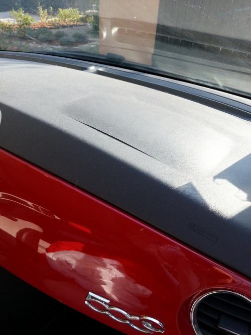

  • Wenn nur die Folie reißt, dann dürfte das kein so großes Problem sein. Der Airbag ist in der Regel noch unter einem Deckel.
    Viel in der Sonne gestanden dürfte direkt auf meinen 500er zutreffen. Der steht nämlich das ganze Jahr im Freien

  • Hallo :(
    Ich darf mich mit meinen Lounge Bj 2012 nun auch hier Einreihen .
    Denke die Verglasung des elektr. Schiebedachs hat nichts damit zu tun?
    Habe den Riss seit 10 Tagen....
    Nach 3 Käufen als Neuwagen+Jahreswagen von Fiat 500 , ist es nun wirklich ein FIAT NO GO geeorden.
    Erster hatte sehr schlechten roten Lack. Wurde dann bekannt im Netz ,aber nicht bei Fiat .Lach.
    Zweiter ging nach der 1.Saison das elektr. Schiebedach kaputt !!!!
    Teil war nicht in der Garantie sagt Fiat .
    Kosten 3000.-
    Dritter :
    Schlüsselcover zerfällt. Reparaturangebot für sage und schreibe 300.- !!! Obwohl der Schlüssel selber intakt ist .
    Jetzt Riss rechts im Dashbord (obere Amaturbrett /Sollbruchstelle)
    Sowas hab ich noch nie erlebt bei keinem KFZ Anderer Marke !!!!
    Sicher wird Ersatz/Kullanz auch von Fiat abgelehnt.
    Oder hat wer inzwischen andere Erfahrung diesbezüglich gemacht ???

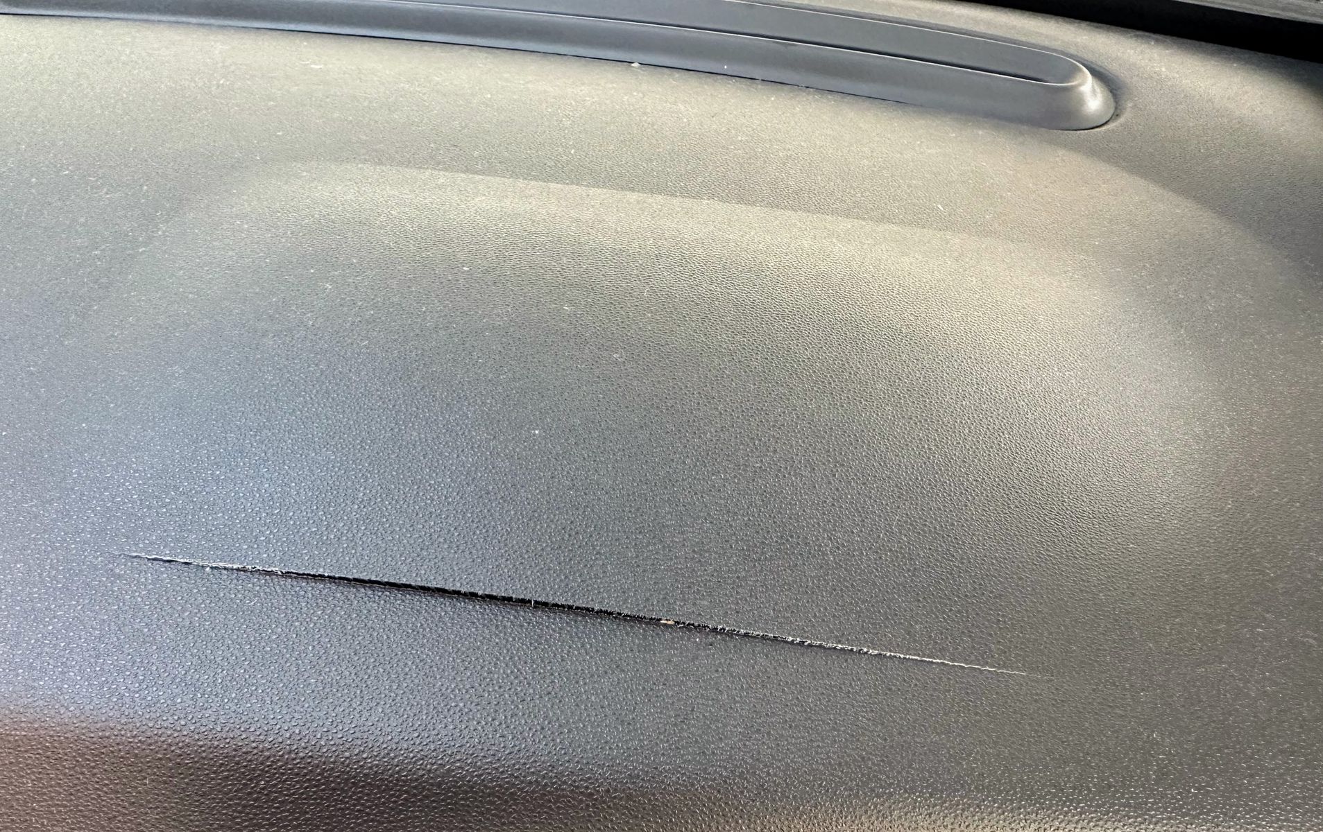

  • So, wie seinerzeit versprochen, auch von mir ein Update zu dem Thema Kulanzantrag:
    Das ganze zögerte sich etwas heraus, weil der Sachbearbeiter beim Autohaus der mir in WhatsApp mehrfach bestätigte der Antrag sei in Bearbeitung, wohl anscheinend ein wenig geschwindelt hatte.
    Zumindest kamen irgendwann dort keine Antworten mehr auf mein Nachfragen und als ich im Autohaus anrief um nachzufragen, sagte man mir der Kollege arbeite dort nicht mehr, mein Fahrzeug sei dort niemandem bekannt und folglich gibt es auch keinen offenen Kulanzantrag in der Bearbeitung. Ähmja! Super gelaufen!
    Der neue Sachbearbeiter hat mich dann gebeten nochmal vorbei zu kommen, da er Unterlagen scannen und neue Fotos machen müsse um dann JETZT tatsächlich einen Kulanzantrag bei Fiat zu stellen.
    Diese Woche erhielt ich telefonisch die Auskunft der Antrag sei abgelehnt worden.
    Auf die Bitte mir hierzu irgendwas schriftliches zukommen zu lassen (ablehnungsschreiben, ablehnungsgrund, wenn möglich den Kulanzantrag selbst) wurde ich zunächst einige Tage vertröstet, man müsse Rücksprache halten mit dem Bearbeiter.
    Heute kam dann eine Email es sei nicht möglich mir nähere Infos/Unterlagen zu kommen zu lassen. Einzig das der Antrag abgelehnt wurde, könne man mir hiermit schriftlich bestätigen.
    Ich werde mich jetzt bei meiner Rechtschutz beraten lassen und parallel versuchen von Fiat selbst eine Aussage hierzu zu bekommen.
    Gibt es inzwischen weitere Erfahrungen derer die hier bereits kommentierten und das selbe Problem haben?

  • Dein Auto ist über 10 Jahre alt, richtig ?
    Da gibt kein Hersteller mehr Kulanz, aus irgend was !!
    Nein, ist er nicht. Wie kommst du drauf?
    Der Wagen ist 8 und von den ganzen Reparaturen in der Zeit möchte ich gar nicht erst anfangen.
    Als letztes gab es ein neues Getriebe.
    Und doch!, lt der Werkstatt wo ich das Auto seinerzeit als neuwagen gekauft habe, hatten sie jetzt sehr wohl positive Kulanzbescheide hierzu...aber eben bei lückenlos geführten Serviceheften (auch wenn die aussage zwischendurch mal eine andere hierzu war).
    Und ich betone nochmal...in meinen Augen hat Fiat da fehlerhaft produziert, wenn reihenweise Armaturen deformieren weil man sein Auto nicht nur im Schatten parkt.
    Erzähle mir doch bitte nicht DAS wäre eine normale Alterserscheinung, bei einem 8 jahre altem auto?
    Oder sind Fiat's wegwerfprodukte die man alle 10 Jahre einfach neu kauft?🤔
    ich denke wenn das ein Einzelfall wäre mit der Sollbruchstelle,aber in diesem Fall sind es ja sehr viele,alleine hier im Forum.Das ist dann doch ein Fabrikationsfehler von Fiat und sollte auf Kulanz ersetzt werden.Aber die Firmen reden sich da gerne raus wegen dem Alter des Autos / Laufleistung usw.
