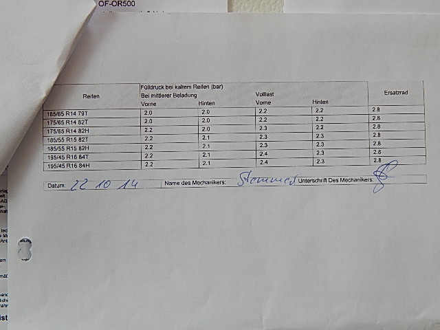

    Ich mache mal ein Foto und schau ob ich das hier irgendwie reinbekomme .
    Bis gleich Gruß Heike126
    Hallo und großen Dank
    Das KFZ ist von Nov 2012 .
    Irgendwer sagte mir das die Jährliche Inspektion /15,000 nicht bei mir zutrifft sondern der alte Intervall (30.000/2 Jahre).
    Das mit dem kurzen Interwall ist Neu (10/2015) .
    Richtig ? Falsch??
    Ich war pünktlich in Oktober 2014 zur 30788 KM Inspektion. Das Skydome wurde da nicht berücksichtigt .Habe den Plan wo alles angekreuzt bzw abgehakt wurde.
    Es ist nicht aufgeführt. Auch in der Rechnung nicht.
    Stempel im Chekheft ist drin.
    Nächste Inspektion Oktober 2016 oder 60.000KM
    Verstehe ich das richtig?
    Danke Gruß Heike
