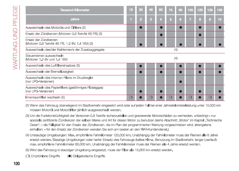

  • Wie ihr anhand der Bedienungsanleitung sehen könnt, muss das Motoröl im Normalfall alle 2 Jahre oder nach 30.000 km gewechselt werden. Wenn das Fahrzeug überwiegend im Stadtverkehr eingesetzt wird oder aber auf jeden Fall bei einer Jahreskilometerleistung unter 10.000 km muss es jährlich gewechselt werden.
    Bei all meinem technischen Verständnis stoße ich bei diesen Angaben jedoch an meine Grenzen. Ein überwiegender Kurzstreckenverkehr und der daraus resultierende jährliche Ölwechsel macht in meinen Augen ja noch einen gewissen Sinn, aber ein vorgeschriebener jährlicher Ölwechsel bei einer geringeren Laufleistung als den vorgegebenen 10.000 km ist doch hahnebüchen.
    Mein 500C ist jetzt 14 Monate alt, hat 3.400 km auf dem Buckel und wurde selten im Kurzstreckenverkehr eingesetzt.
    Der Anleitung nach sollte ich nun einen Ölwechsel durchführen lassen, während ein anderer 500er, der zur gleichen Zeit 13.000 km hinter sich gebracht hat und hierbei einige Tage im reinen Stadtverkehr unterwegs war, noch weitere 17.000 km oder fast ein ganzes weiteres Jahr mit der gleichen Füllung unterwegs sein darf.
    Wie ist eure Meinung hierzu?

    bei deiner Laufleistung/Fahrprofil sollte eigentlich der 2 Jahreswechselintervall greifen.Anmerkung 2 leuchtet mir auch nicht ein und nur weil es geschrieben steht muß es ja nicht stimmen :rolleyes:
    Das nützt aber alles nichts - wichtig ist meiner Meinung in den ersten 2 Jahren ja nur - ob die Garantie erlischt bei Nichtdurchführung des Ölwechsels.Wenn du also ein Motorschaden in den 24Monaten hast und das Serviceheft ist nicht vollständig bzw. da fehlt ein Ölwechsel wird Fiat bestimmt Probleme machen...

  • Das Fahrprofil ist maßgebend.
    Der Hersteller geht bei minimaler Laufleistung von einem Einkaufswagen aus,
    was ja in den meisten Fällen zutrifft.
    Der Hersteller kann in seinem Handbuch natürlich nicht alle möglichen Fahrprofile abdecken.

    mir ist das auch schleierhaft, weshalb ich beim Freundlichen nachgefragt habe. Die haben nicht nur den Ölwechsel, sondern auch noch andere Prüfkriterien, die halt nach 15.000 km vorgeschrieben sind. Beim Cabrio z. B. die Führungen des Daches unddessen Schmierung.
    Ich habe jetzt nach 6 Monaten knapp 15.000 km runter und werde in Kürze die Inspektion machen lassen - und dann berichten. Ob das dann allerdigns auch außerhalb Tirols relevant ist, weiß ich natürlich nicht.
