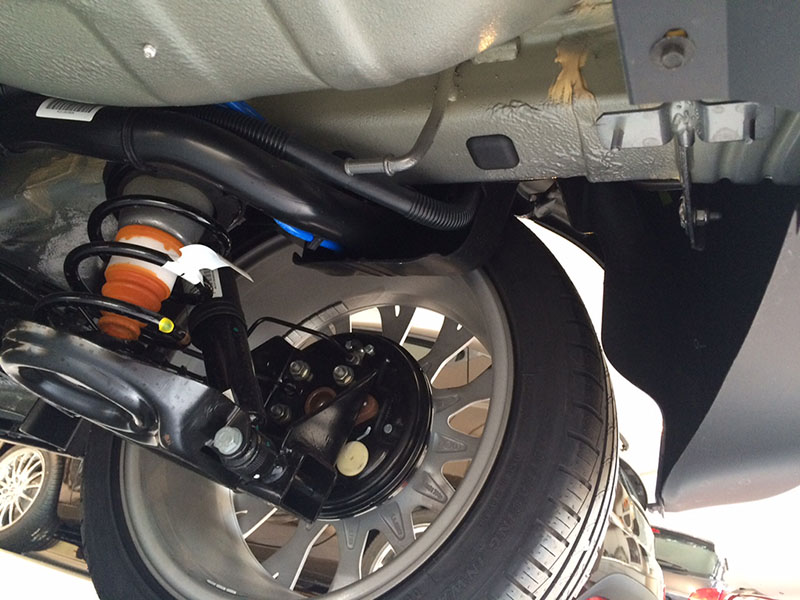

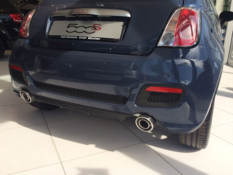

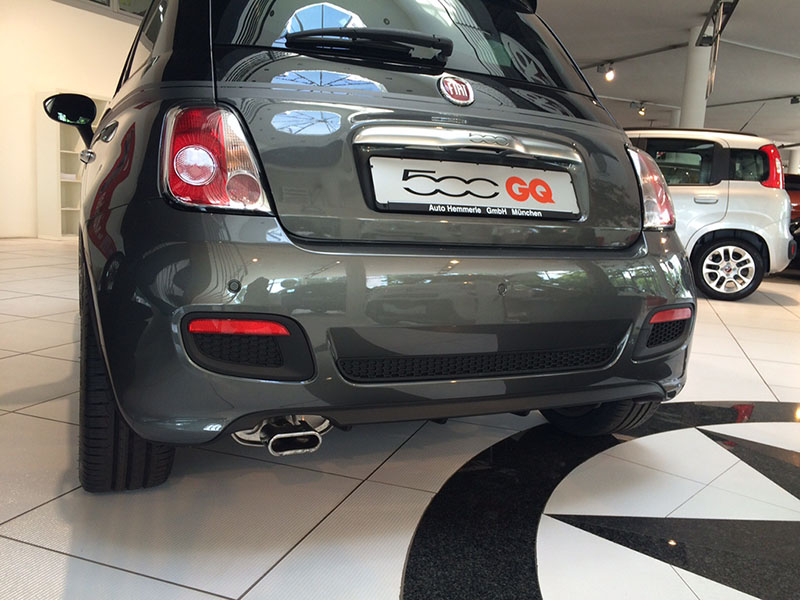

Bild 1: Single-Endschalldämpfer
Bild 2: Einzelrohr Li/Re
Bild 3: vorhandene Aufnahme für Einzelrohr Li/Re beim Single-Enschalldämpfer. (Meine 2009er hat die leider nicht)
