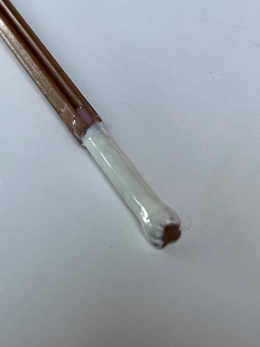

  • ich hol das kurz mal hoch … das ablesen war schon immer Katastrophe. Lösung: Spitze entfettet, grundiert und mit weissem Nagellack 3 Schichten lackiert. UV trocknen, fertig. Funktioniert!

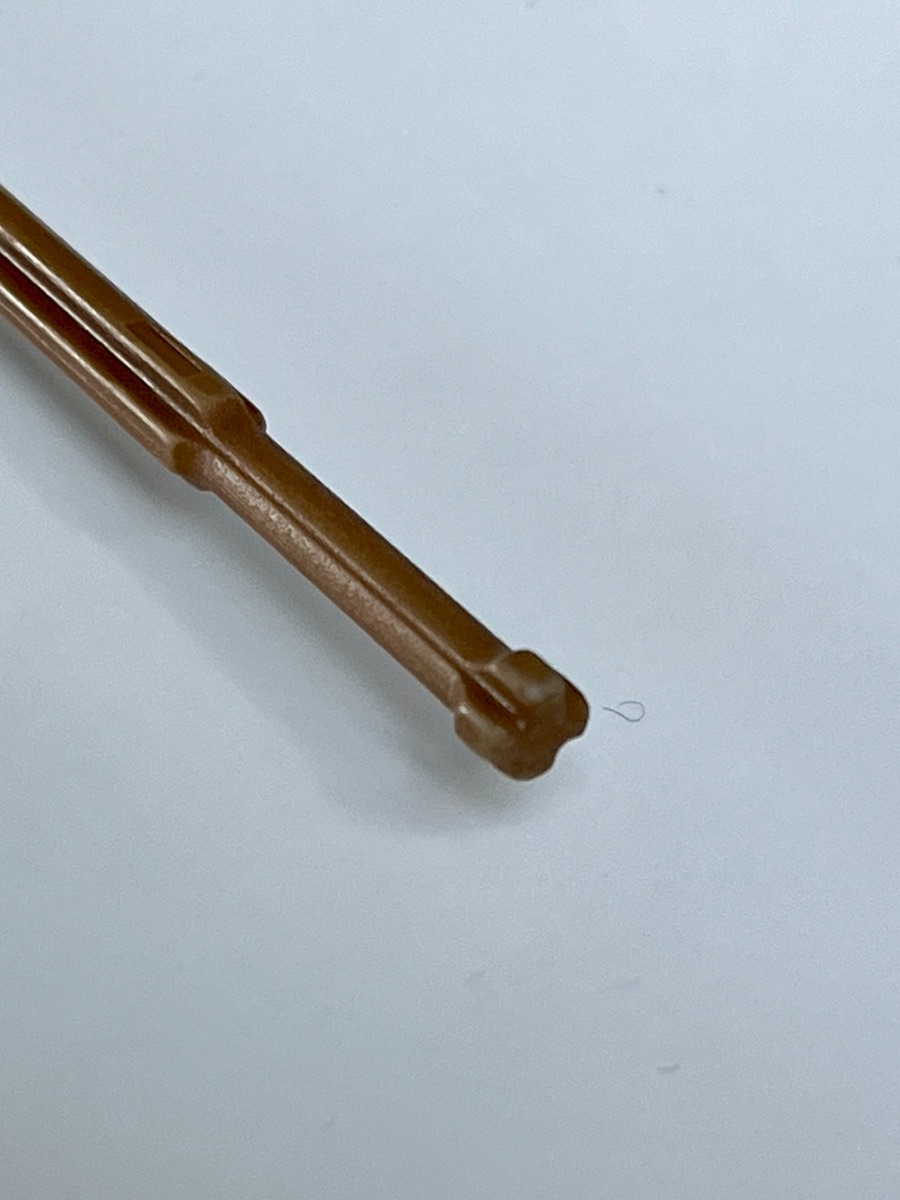

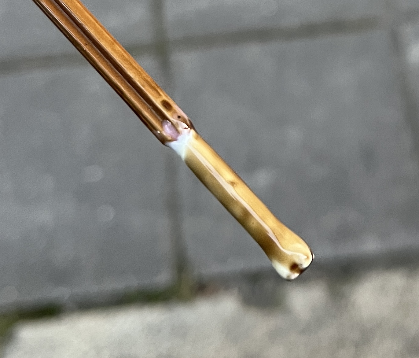

    Ölstab raus und siehe da .. der Nagellack ist komplett weg. Und wie üblich erkennt man nix an der Spitze.
    Ich such im Netz schon seit langen nach einer Öl-Messstab Metall-Version und finde einfach nix. Es gibt wohl auch nichts.
    Viell. klappt es mit nem farbigen Tesa zum ablesen (und dann wieder entfernen), bin aber nicht sicher ob sich das Teil ablöst beim eintauchen.
    Gibt es neueste Erfahrungen bzw. Lösungrn bei Euch ??
