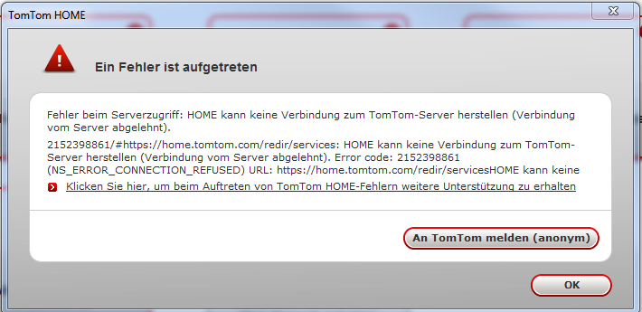

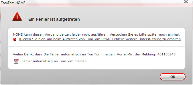

Ich habe seit November 2015 einen neuen 500L mit eingebautem Navi. Die dort installierten Karten sind von 2013. Wenn ich aber versuche, die Karten upzudaten, bekomme ich eine Fehlermeldung. Habe TomTom kontaktiert: Problem bekannt - sie arbeiten dran, können es aber offenbar nicht lösen; Fiat wiederum verweist auf TomTom.
Ich würde deshalb gerne mal diejenigen fragen, bei denen es geklappt hat:
Welche Hardware habt Ihr verwendet (z.B. Kapazität und Generation (USB 2 oder USB 3) des USB-Sticks, Betriebssystem und Architektur des Rechners usw.
Wer hatte eventuell das gleiche Problem und hat es womöglich wie gelöst?
Für jede Hilfe dankbar!

Welche Fehlermeldung kommt?

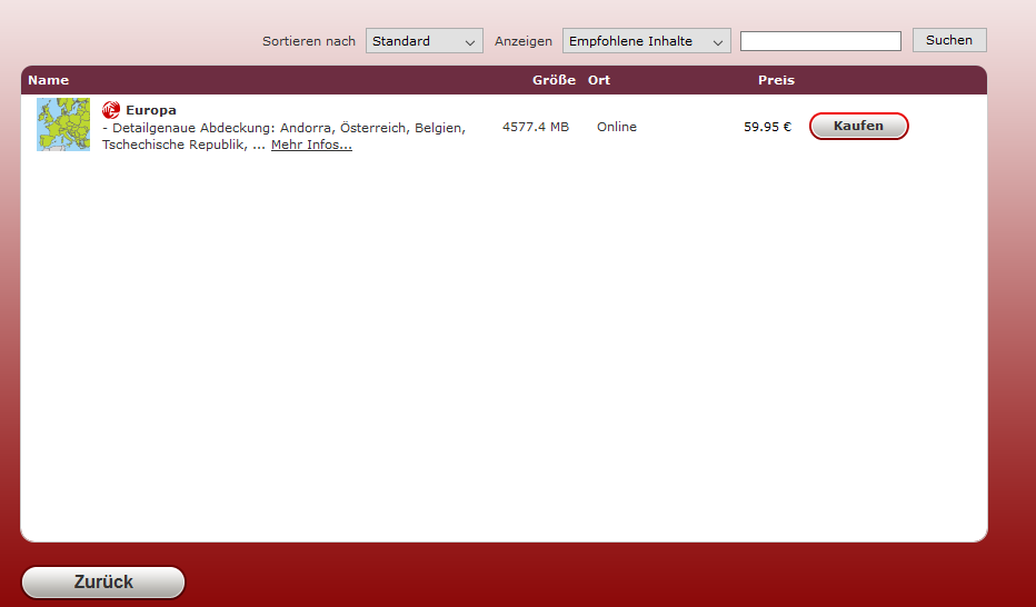

Also erst mal danke für die Antwort
; Betriebssystemversion ist 11815xxx., mein USB-Stick ist USB 2.0, FAT32, hat aber 16 GB. Kann es wirklich nur daran liegen? Habe derzeit keinen kleineren zur Hand - versuche, noch einen zu bekommen. Fehlermeldung siehe screenshots im Anhang.

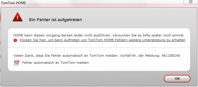

Hallo Fundador,
den Fehler von Bild eins habe ich auch schon gehabt.
Jetzt kommt bei mir ein Neuer. Habe allerdings einen 8GB Stick im Einsatz.
Ok, dann liegt's vielleicht doch nicht am Stick - hat es bei Dir denn überhaupt schon mal funktioniert, das update?
Diese Fehlermeldung hatte ich auch schon...

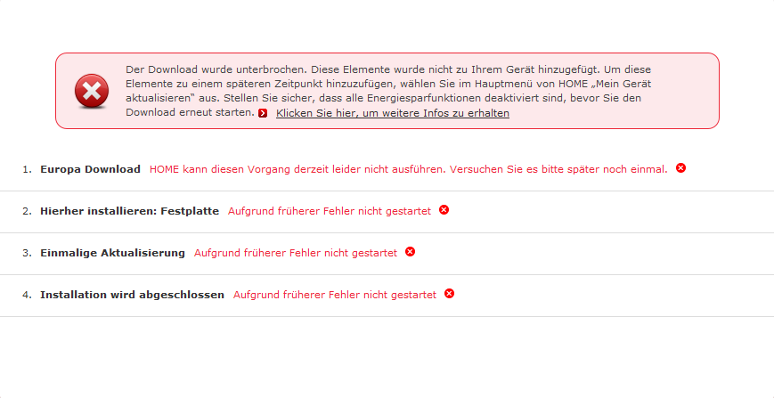

Also nach der Erstinstallation auf dem Laptop (Win7, 64-bit, aktuelle Updates) konnte ich eine Anfrage machen, also auf Updates prüfen. Leider gab es keine. ![]()
Als ich dann 2 - 3 Wochen später wieder versuchte, kamen diese Fehler. Ich glaub, ich werde es mal wieder deinstallieren, die Registry säubern und dann noch einmal neu installieren.

So, habe noch einen 8Gb-Stick gefunden, der ändert aber nix daran - es funktioniert einfach nicht, wieder die beim ersten Mal gepostete Fehlermeldung.
Habe es gerade noch mal versucht, Fehlermeldung!
Habe TomTom Home auf V2.9.91 upgedatet, siehe da, es funktioniert wieder!
Upgedatet hatte sich das TomTom Home gestern schon vor dem erfolglosen Versuch - habe es gerade noch mal probiert, leider immer noch nix.
