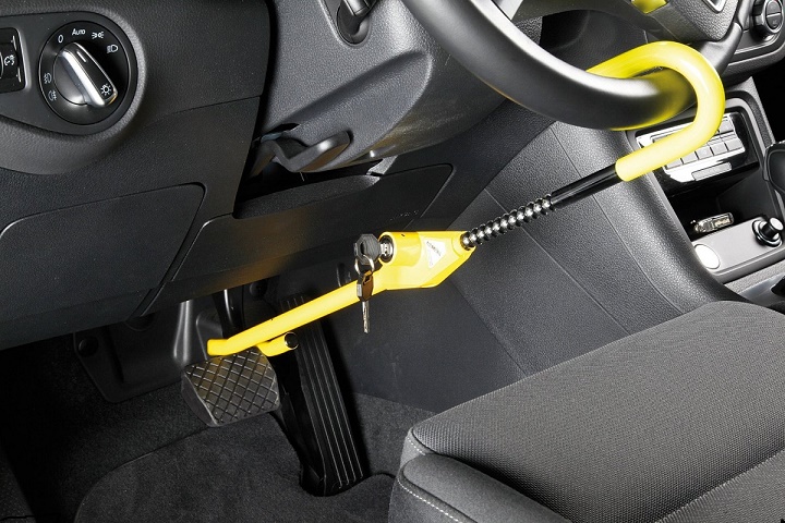

Da gibt es ein Teil was sich in meiner Jugend auch schon bewährt hat und
vielleicht kennt der eine oder der andere noch dieses Teil..............
Die Lenkradkralle zum ein hängen vom Bremspedal und Lenkrad, es ist ein
sehr massives Teil. -
Dazu muß dann aber das Lenkrad in die niedrigste Stufe verstellt werden, oder?
Ansonsten eine gute Sache, kenne ich von früher
Das Teil kenne ich auch noch!
Die Schwachstelle ist das Schloss!Aber es ist dann schon mehr Zeitaufwand, um das Fahrzeug fahrbereit zu bekommen und das schreckt die Entwender dann doch schon mehr ab.
