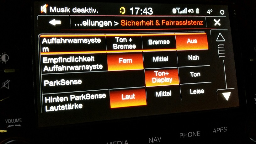

Das Auffahrwarnsystem schaltet sich oft während der Fahrt ab und lässt sich dann auch nicht mehr einschalten - erst beim Neustart des 500X.
Im Handbuch find ich dazu nichts.
Weiß jemand woran das liegt und ob das ein Fehler ist?

Ja - schaltet sich komplett ab - zeigt im Display an, dass es ausgeschaltet wurde und unter Einstellungen steht dann AUS

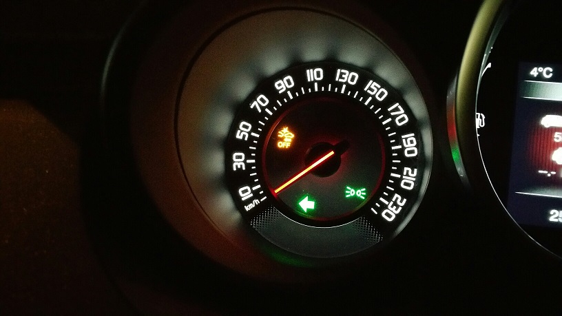

Ach ja, hatte nun auch schon 3* das während der Fahrt Warntöne angingen und keine Fehlermeldung im Display angezeigt wurden ... irgendwie ist der Wurm drin ...
Hast du ein Navi?
Ich habe einige Zeit gebraucht bis ich gemerkt habe das es den Warnton gibt wenn eine Radarfalle kommt auch wenn ich ohne Navi fahre! ![]()

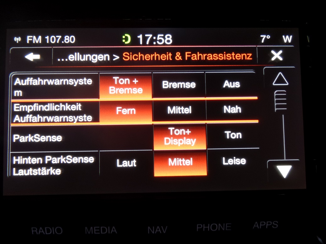

So eine ähnliche Antwort habe ich jetzt auch bekommen.
Man sagte mir - das Problem mit dem Auffahrwarnsystem bestehe wegen des neuen updates (also habe ich anscheinend alle aktuellen Updates...) Man müsse nun einen neues Upsate abwarten ( ca. 2 Monate) oder das neue update löschen ...
Ist mir alles sehr suspekt ... und mega traurig für einen Konzern wie Fiat und einem wichtigen Sicherheitsrelevanten System ... ich fahre nun ständig ohne Auffahrwarnsystem obwohl ich es bezahlt habe ...
Ich habe gestern beim kundenservice das defekte Auffahrwarnsystem reklamiert.
Eben vom freundlichen die Nachricht bekommen das ein Update bereitgestellt wird.
