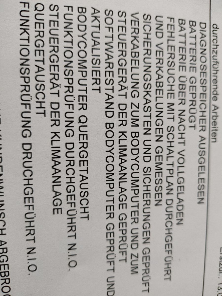

    Hallo, der Austausch vom Steuergerät wurde vom Fiat Händler durchgeführt - ich gehe davon aus, dass ein Proxy-Alignment gemacht wurde. Kilometeranzeige hat angefangen zu blinken, seit die Lüftung nicht mehr ging. Sobald die Lüftung sporadisch kurz wieder lief, hat die Kilometerstandsanzeige aufgehört zu blinken. Danach wieder das selbe Spiel.
    Lt. Werkstatt seien die Sicherungen und 12V-Batterie i. O. Sie finden den Fehler nicht und Lüftung geht nicht.
    bei unserem Fiat 500e geht seit Kurzem keine Lüftung mehr, inklusive Klima, Sitzheizung, Heck- u. Frontscheibenheizung. Die Bediehnleiste ist ohne Funktion. Es lässt sich rein gar nichts mehr einschalten.
    Im Bildschirm kommt zwar die Anzeige zu den jeweiligen Bedienelementen (Klima an, Sitzheizung, Temperatur etc), allerdings lassen sich diese nicht ansteuern.
    Bediehnleiste wurde samt Steuergerät schon getauscht - ohne Erfolg.
    Komischerweise geht die Klima dann sporadisch wieder ganz normal, dann wieder Ausfall.
    Zudem blinkt permanent die Kilometerstandsanzeige.
    Kennt noch wer so ein Problem oder weiß Rat?
