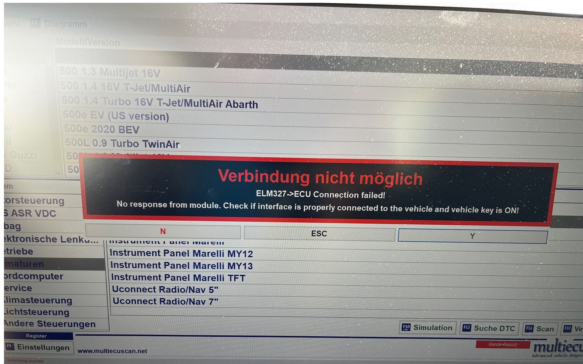

Ich habe keine Option gefunden das Convergence Steuergerät auszuwählen (es ist beim CAn Setup / proxi nicht ersichtlich).
Auch beim direkten auswählen unter Armaturen > Blue&ME Microsoft oä bin ich gar nicht erst auf das Steuergerät raufgekommen "No responsce from modul" siehe Screenshots.

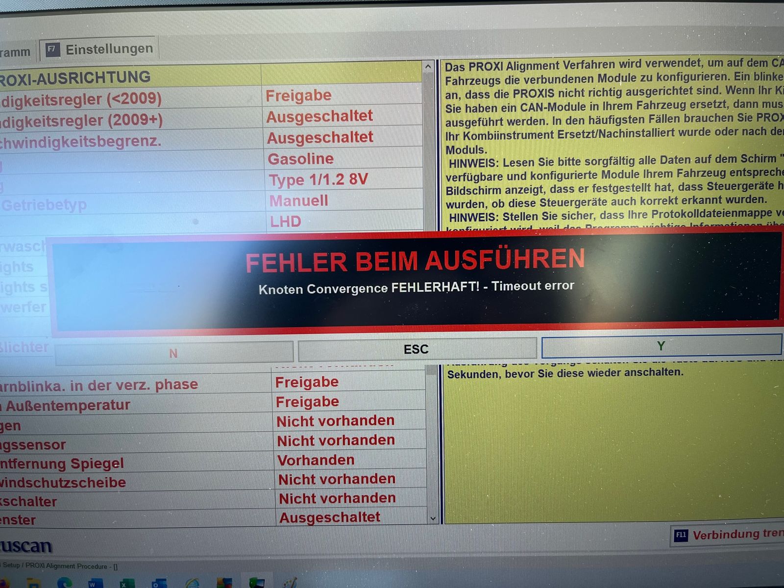

Eine proxi Ausrichtung habe ich ebenfalls gestartet, wurde aber mit
Fehler beim Ausführen abgebrochen:
"Knoten Convergence Fehlerhaft - Timeout Error"

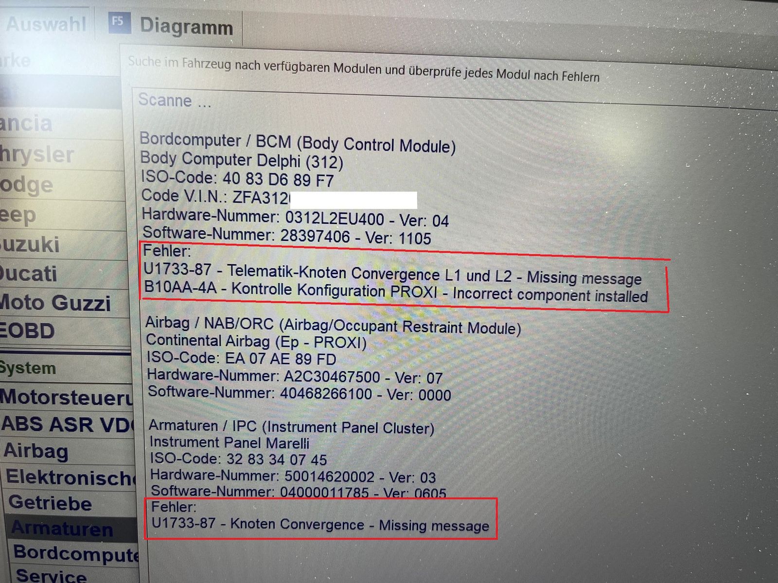

So habe ich mir bei elektrofuchs die MES Lizenz und ein Interface sowie gelben Adapter gekauft.
Anhand des auslesens konnte ich folgende Fehlercode ermitteln: Fehler B10AA-4A und U1733-87. Siehe Screenshots.
Fehler
B10AA-4A: Kontrolle Konfiguration Proxi - Incorrect component installed
U1733-87 Knoten Convergence - Missing message
Bedeutet das, dass das Blue&Me Steuergerät (für die Freisprecheinrichtung?) defekt ist?
