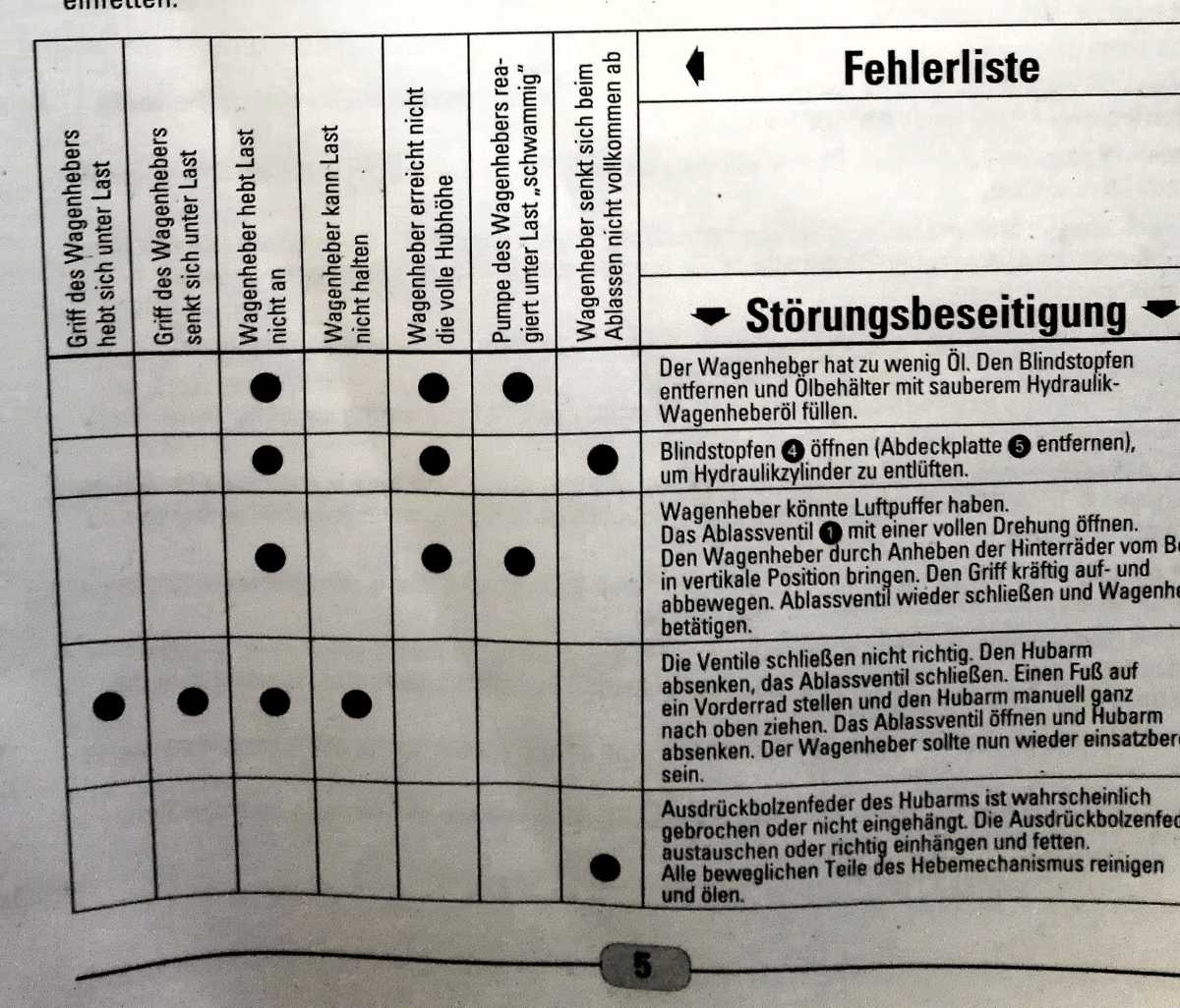

Es steht nicht im Bedinungsanleitung das es nachgeben kann oder soll , weil es wenig kostet ![]()
Warscheinlich ist die Achse von Fiat über 2 Tonnen.
Im Sommer arbeite ich mich mal die Fehlerliste durch.

Wunder nicht. Aber das was er können soll. Oben Bleiben bis ich es ablasse oder unten Bleiben ![]()

Die Winterreifen sind nun drauf. Es war nicht leicht mit dem Rangierwagenheber zu arbeiten. Sehr ungewohnt.Ich musste für vorne und Hinten ein anders Holz Organisieren.
Ich habe ein Dickes Holzstück verwendet. Damit ich es nicht viel hoch hebeln muss.Ich dachte fast der Wagen gibt nie nach. Der Geht ja
so richtig nach oben ![]()
Ich habe Regelrecht den Garagen Boden mit mir Abgewischt, weil ich mehrfach nach kontrolliert habe wegen Angst das es Krachen könnte.
Erstaunlich war das ich immer wieder nach hebeln musste. Ich weiß jetzt nicht ob das Normal wäre, das er etwas nachgibt(ca. Nach 1 Minute). Aufgrund Angst das es weiter nachgeben würde, habe ich fast wie in Formel 1 die Reifen gewechselt.
.Vielleicht hätte ich den Wagen noch weiter hoch heben müssen wegen des leichten Absenkens.
Das Holz Stück hat ein bishen Silkon oder was das war zerdrückt und bei einer seite etwas geschabt( für mich minimal, für Frau Irelavant). Muß ich das behandeln?
