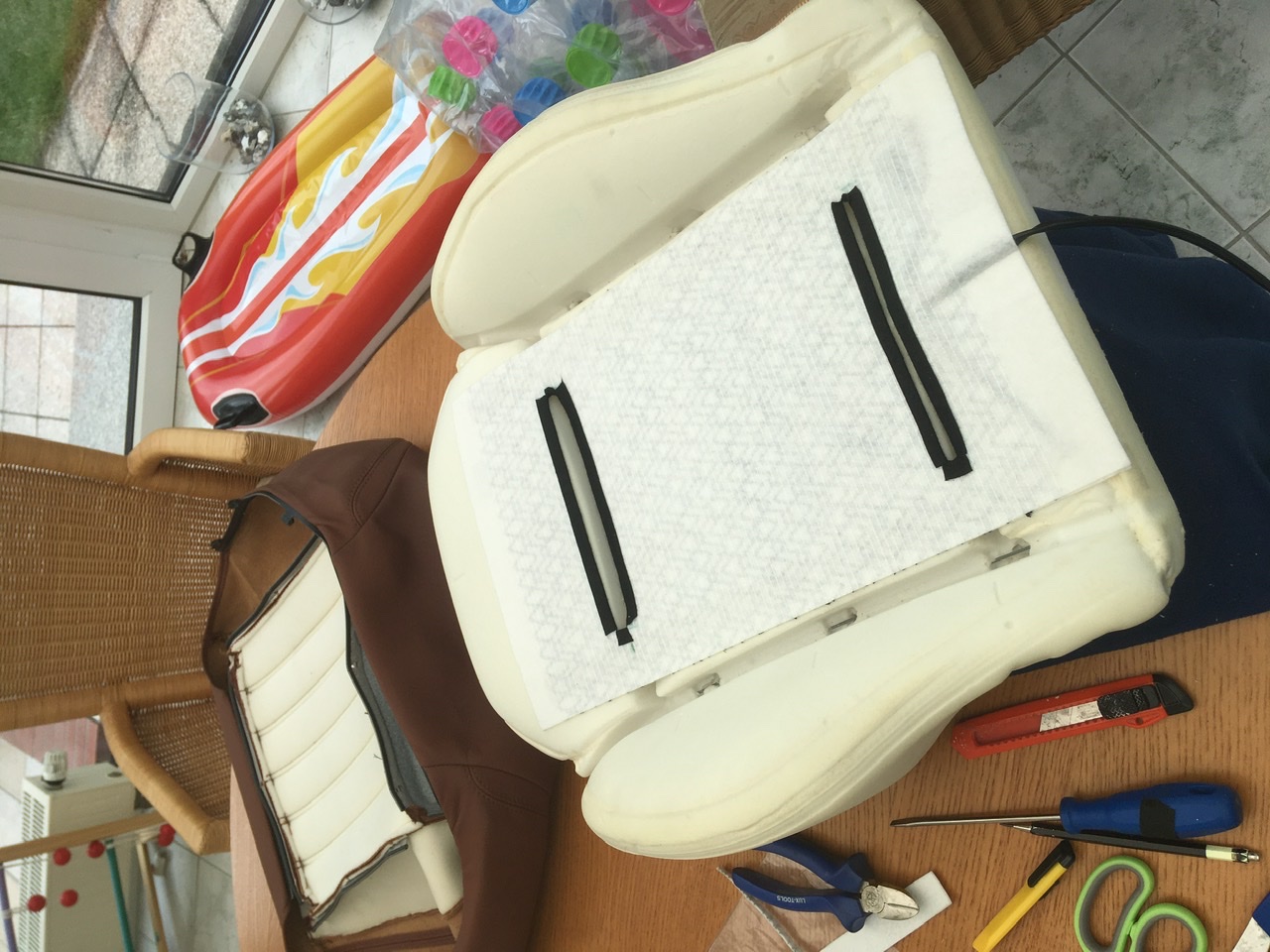

    ich habe am Wochenende wie angekündigt ebenfalls eine Sitzheizung bei mir nachgerüstet. Bei mir ist es die Ampire Heat301 geworden, da sie drei Stufen hat, der Schalter beleuchtet ist und sie qualitativ hochwertiger zu sein scheint, als die ganz billigen auf ebay (das kann aber natürlich auch ein Irrtum sein). Zumindest hat sie ein E-Prüfzeichen und wirbt mit „German Engineering“. (auf den Bildern sind die Schalter noch nicht ganz eingesteckt, da ich erst sicher gehen wollte, dass alles 100% funktioniert)
    Der Einbau ging dank der Anleitung hier und im Abarth-Forum relativ gut. Bezüglich des Einbaus der Heizmatten möchte ich ergänzen, dass man die Steuerung für die Memory-Funktion am Fahrersitz tatsächlich nach Beschreibung des Fiat Werkstatthandbuchs durch Ausbohren der Nieten entfernen muss.
    Das Ausbauen der Sitzbezüge fand ich relativ schwierig, da die Kunststoffhalter in der Sitzwanne sehr schwer zu entfernen sind. Ich habe dabei eine ganz gute Lösung gefunden, die (fast) immer funktioniert hat: Man drückt den zu entfernenden Halter nach vorne (also entgegengesetzt der Richtung, in die der Sitzbezug ihn zieht), schiebt einen dünnen Draht unter dem Halter durch und zieht diesen senkrecht nach oben, während man den Halter nach vorne schiebt. Dann rastet in 9 von 10 Fällen der Haltehaken aus und lässt sich leicht entnehmen. Bei den restlichen Haltenasen musste ich etwas fummeln und fluchen.
