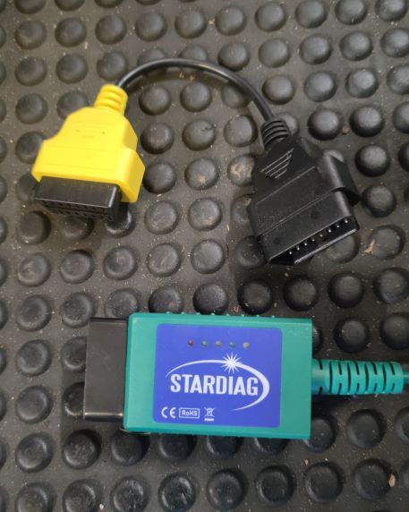

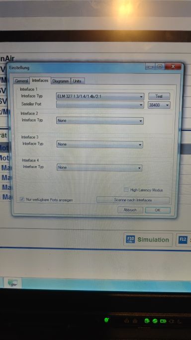

Hi Goran
Ich habe es bei obdlink und 115200 belassen. Ist das ev. ein Problem?
hier einmal mein Adapter! und versuche mal diese Einstellungen in MES es kann sein , das dein Adapter 115200 nicht so gut kann,
Gruss
mache auch nicht alles mit 115200 woher kommst Du ich bin aus NRW
