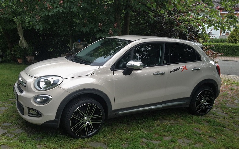

    So, gestern war HIGH Noon. TÜV Abnahme.
    Die AEZ Cliff Dark wurden mit etwas Überredungskunst von TÜV Mann akzeptiert und er hat in Form eines Stempels den Segen gegeben.
    AEZ Cliff Dark 8,5 J*19 Zoll mit 235/35 R19 Hankook Reifen. Tolle Rad Reifen Kombination.
    Verdammt knappe Sache an Achse 2. Die Streitpunkte sind ca. 4 cm unterhalb des ausgestellten Wasserabweisers. Nur falls jemand anders vor dem gleichen Problem stehen sollte.
    Bei mir wurde es nun akzeptiert.
    Danke für die Tipps von euch. Ich bin daraufhin das Wagnis eingegangen und es hat zum Glück geklappt
