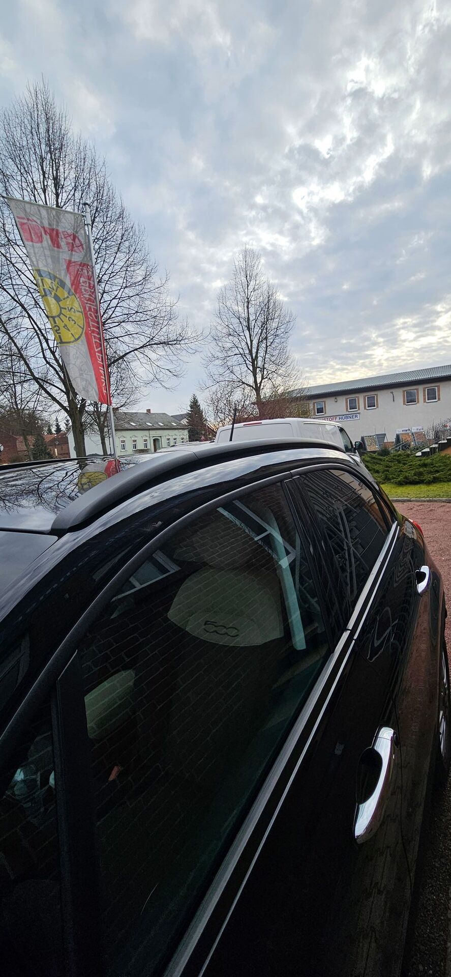

Ja, ist das gleiche System, ich habe mir eine Dachreling aufgebaut, der Händler hatte auch eine vom 500 L, sah genauso aus.
Meiner ist aus 2017.
Selbe Systeme, freie Werkstätten kennen sich damit nicht gut aus!
