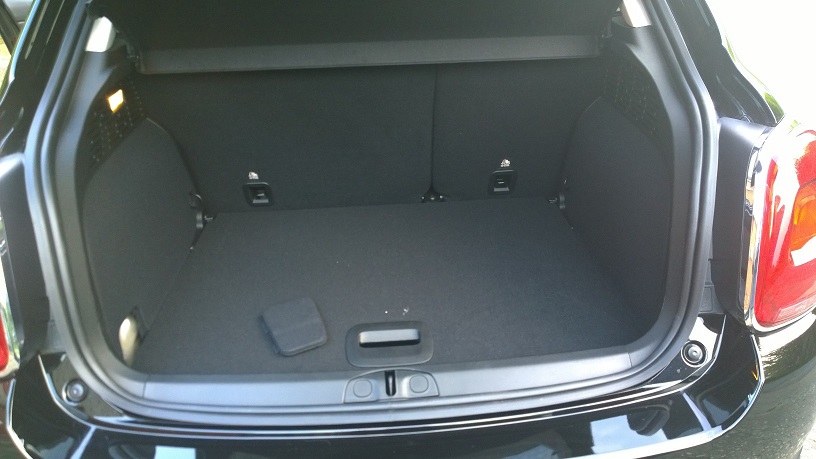

Was mir noch auffällt, auch bei den MP3 files dreht der Verstärker erst über 20 richtig auf.
Der blecherne Sound des Radios, das Verhalten des Verstärkers ist ein Grund zur Reklamation.
Ok !! Super wär es wenn ich einen Vergleich hätte . Das ich beim Händler sagen kann so muss es und nicht so .
Hat niemand die selben Komponenten wie ich ? Der ein Video reinstellt das ich dem Händler zeigen kann !!
Wär Super !!
Danke schon mal im voraus für eure Hilfe

also mal vorweg - das Soundsystem was Fiat im 500X anbietet ist auf keinen Fall das Geld wert.
Es klingt aber doch um einiges besser als ohne "Beats by Dre". Leider war aber nach ca. 2 Wochen der Bass um einiges schwächer, und die Lautstärke war ebenfalls schwächer geworden. Also habe ich bei meinem Händler reklamiert. Es wurde bei Fiat Österreich nachgefragt, und diese meinten, es ist sicher eine Sache der Einstellung - was aber nicht gewesen ist. Nach zwei Tagen hin u. her wurde schlußendlich der Verstärker getauscht. Und siehe da - der Klang war wieder so wie vorher.
Trotzdem, ein Unterschied zwischen Radio u. MP3 ist einfach vorhanden. Aber wie gesagt - besser wäre es gewesen, ich hätte mir den Mehrpreis für die Anlage gespart, und dafür wo anders investiert!
