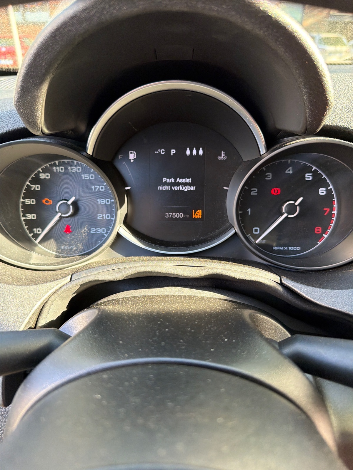

    Fahrzeug: Fiat 500X, Baujahr 2021
    Das Problem ist direkt nach einem Batteriewechsel in der Werkstatt aufgetreten. Seitdem funktionieren mehrere Systeme nicht mehr korrekt:
    • Kombiinstrument zeigt nicht alles richtig an (Blinker funktionieren, aber keine Anzeige im Display)
    • Parksensoren ohne Funktion
    • Multifunktionslenkrad ohne Funktion

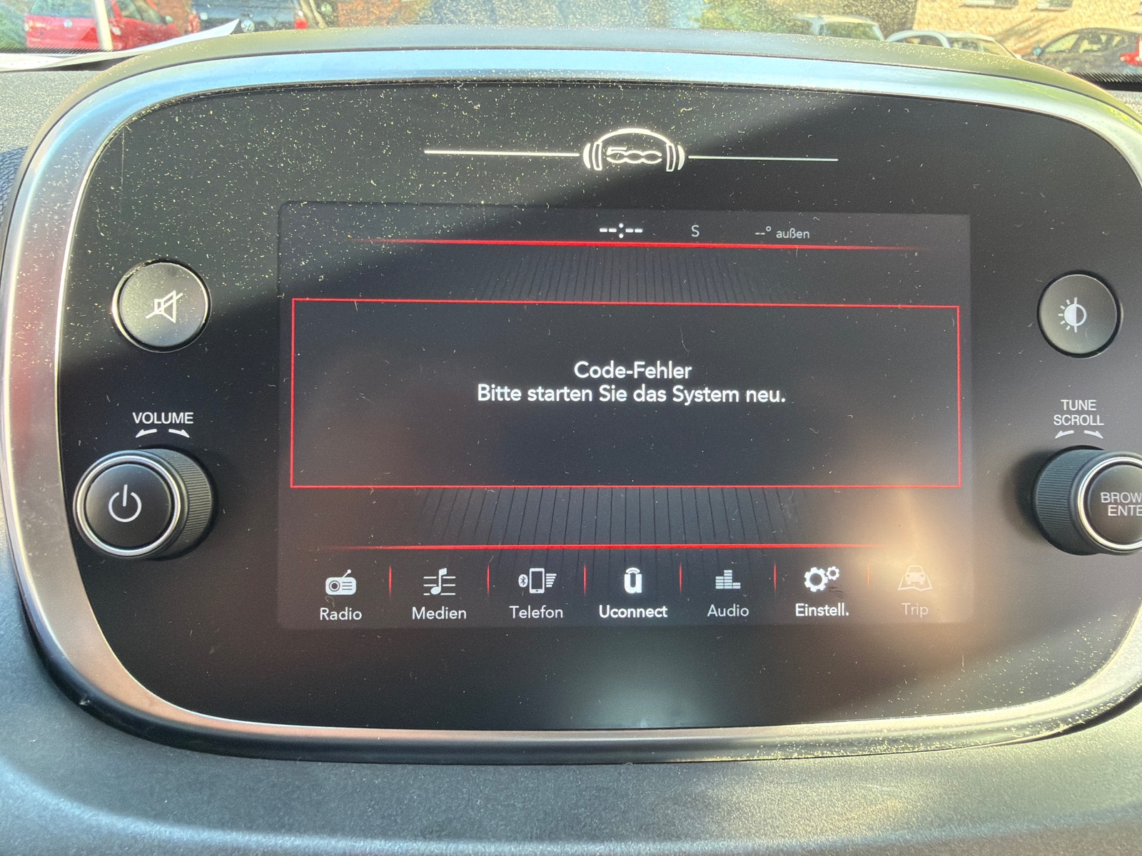

    • Infotainment ohne richtige Funktion
    👉 Zusätzlich wird im Infotainment angezeigt:
    „Code-Fehler – bitte System neu starten“
    👉 Im Cockpit erscheint außerdem:
    „Park Assist nicht verfügbar“

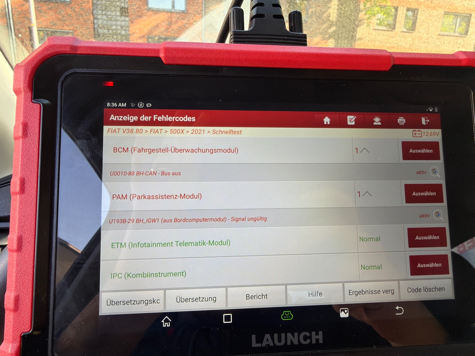

    Beim Auslesen:
    • Fehlercode U0010-88 (CAN-Bus / Bus aus)
    • PROXI Meldung:
      „There are control units to be aligned but are not active“
      (IPC, HVAC, ETM)

    Ja, Multiecuscan habe ich (bzw. arbeite mit LAUNCH), daher konnte ich die Fehler auch auslesen.
    PROXI wollte ich bewusst noch nicht machen, weil mehrere Steuergeräte als „nicht aktiv“ angezeigt werden und am BCM im Innenraum aktuell kein Strom ankommt – bringt ja nichts, wenn die Kommunikation schon gestört ist.
