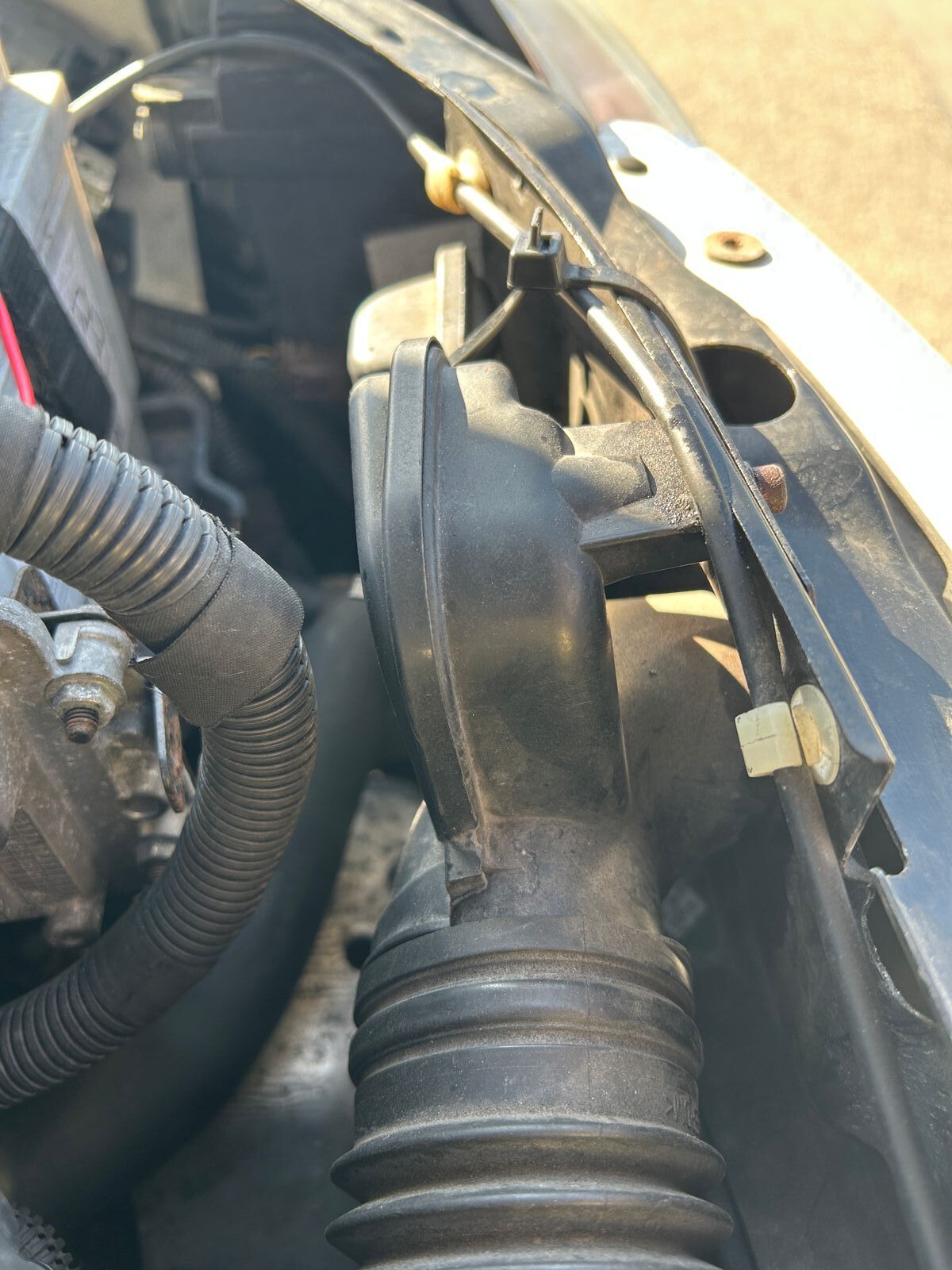

    Mein 500er hat folgende Kennzahlen
    BJ 2009, 1.4 16V 100 PS

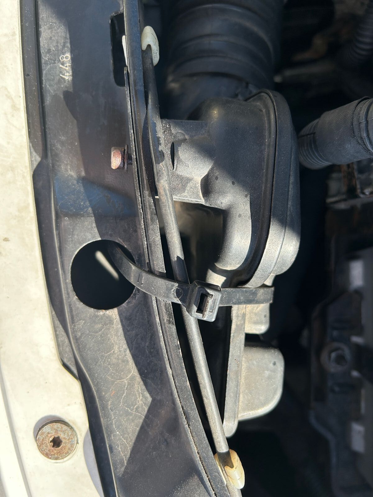

    An diesem Bauteil dreht die Schraube durch und der Vorbesitzer hat das nur notdürftig mit Kabelbinder fixiert.
    Ich möchte das wieder ordentlich machen.
    Kann mir einer sagen, was das für ein Bauteil ist bzw. die Teilenummer?
    Ferner würde ich, wenn genung Platz dort einen Ensat einsetzen, falls das Teil recht teuer ist, da muss ich aber sehen, ob genung Wandstärke dafür vorhanden ist.
    500 BJ 2009 1.4 16V Dualogic
  • Das ist der Ansaugstutzen für den Luftfilter, incl Geräuschdämpfer, da reist gern mal die Schraube raus. Einfach eine Schraube und Mutter, wenn das Gehäuse okay ist, durchschraben,
    Viel Glück
    Gruß Frank
  • Du musst erstmal versuchen , diese Imbusschraube rauszudrehen und dabei nicht das Gehäuse zubeschädigen.
    Halo ulysser,
    das hat die Werkstatt oder Vorbesitzer schon vorher kaputt gemacht, Die Messingbuchse war schon durchgedreht.
    Habe jetzt die Schraube mit Rostlöser usw. aus der Buchse bekommen und die Buchse wieder mit Epoxid eingeklebt.
    Soweit ist da alles wieder i.O.
    Wenn das aber nicht hilft, werde ich eine Ensat einbauen oder doch das Teil tauschen.
    Danke für eure Tipps
