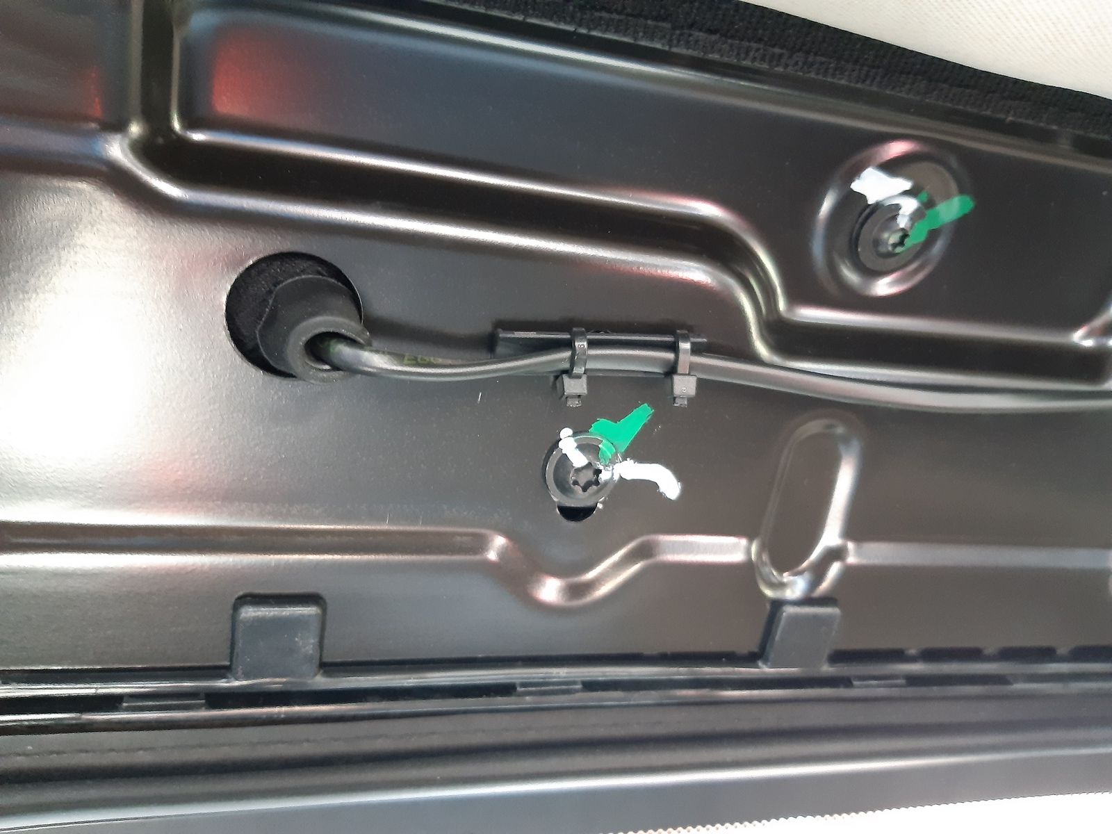

Vier Schrauben vom Spoiler und ein Stecker:

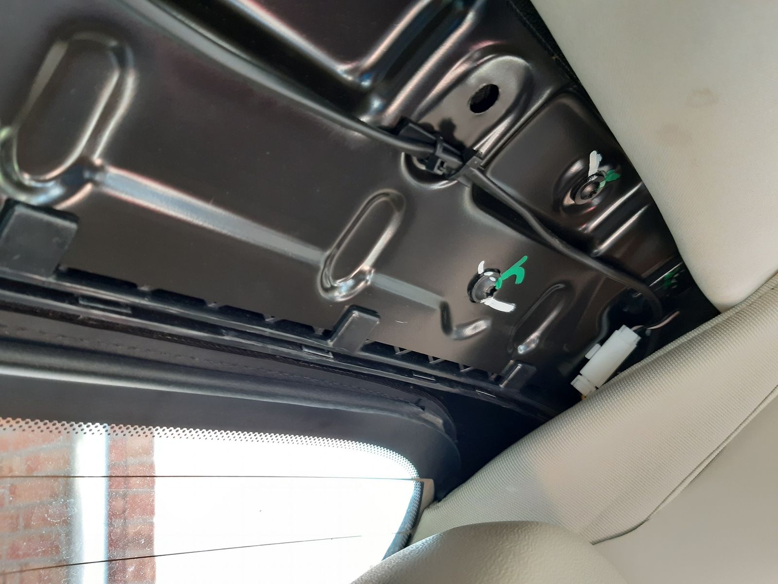

Jetzt kann der Himmel soweit weggeklappt werden.
Zu sehen sind 8 Torx-Schrauben, für den Spoiler sind, es die oberen vier Schrauben.
Weiter ist das Kabel vom Bremslicht zu sehen, dass mit vier Kabelbinder befestigt ist und an der linken C-Säule mit einem Stecker verbunden ist.
Als nächstes habe ich den Stecker vom Bremslicht gelöst.
Er ist mit einer kleinen Nase gesichert, die ungünstiger Weise so eingebaut ist, dass sie nicht zu sehen ist.
Es ist etwas fummelig, geht aber gut mit dem schmalen Schlitzschraubendreher zu lösen.
Dann die vier Kabelbinder durchschneiden.
Jetzt kommt der 25erTorx zum Lösen der vier oberen Schrauben zum Einsatz.
Der Spoiler sollte nun gelöst sein, bei uns hat er nach all den Jahren noch etwas geklebt. Mit etwas ziehen ging er dann ab.
Nun noch den Gummistopfen und das Kabel aus dem Dach ziehen und der Ausbau vom Spoiler ist fertig.

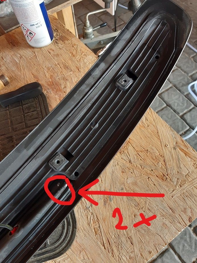

Sauberkeit muss sein:
Vor dem Einbau habe ich das Ganze erst einmal gereinigt, weil es ja auch wieder Dicht sein soll.
Das heißt, ich habe das Dach unter dem Spoiler, die Auflagefläche vom Spoiler sowie am Spoiler die vier Klammern für die Schrauben gereinigt, hier werden noch die Moosgummischeiben aufgeklebt.
Nicht zu vergessen, die Kabeldurchführung im Spoiler, hier waren noch Reste von Dichtmittel dran.
Das neue Bremslicht wird an der Stelle mit Moosgummi abgedichtet, daher sollte es hier alles sauber sein.
Das Dach habe ich nur mit einer Bürste gereinigt. Lieber hätte ich das ganze feucht gereinigt und noch imprägniert.

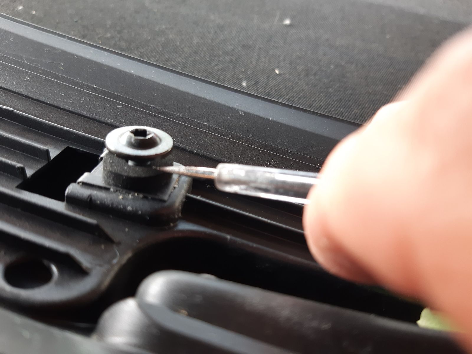

Bei dem neuen Bremslicht sind vier kleine Moosgummischeiben dabei.
Die Scheiben habe ich auf die Klammern (wo die Gewinde für die vier Schrauben drinnen sind) vom Spoiler geklebt.
Damit die Scheiben auch da sitzen, wo sie sollen, habe ich sie auf eine Schraube geschoben, die Schraube eingedreht und sie dadurch Zentriert.

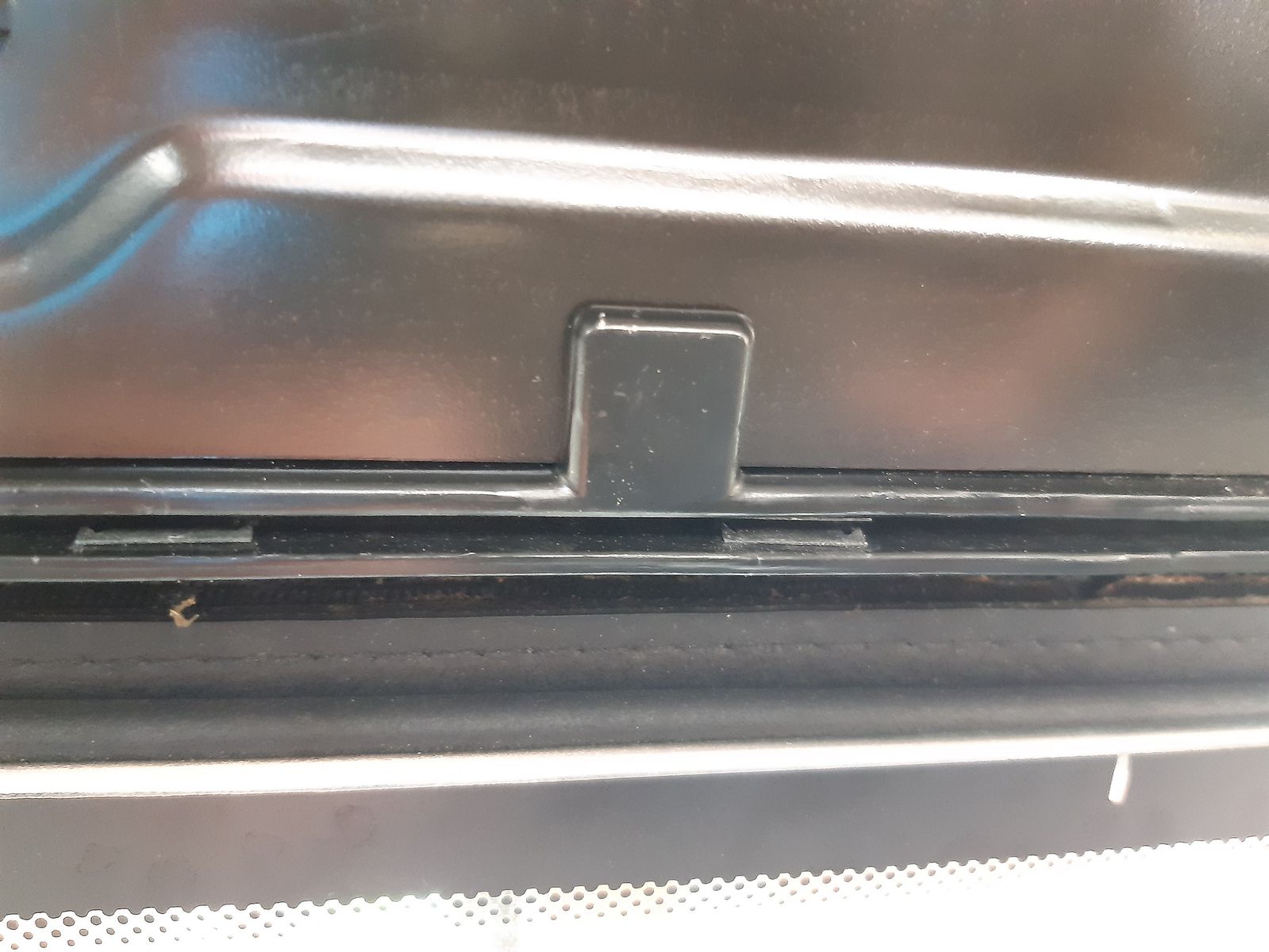

Zu guter Letzt noch den Plastikstreifen wieder in die Nut drücken.
So sehen die Klammern für die Befestigung vom Himmel aus.

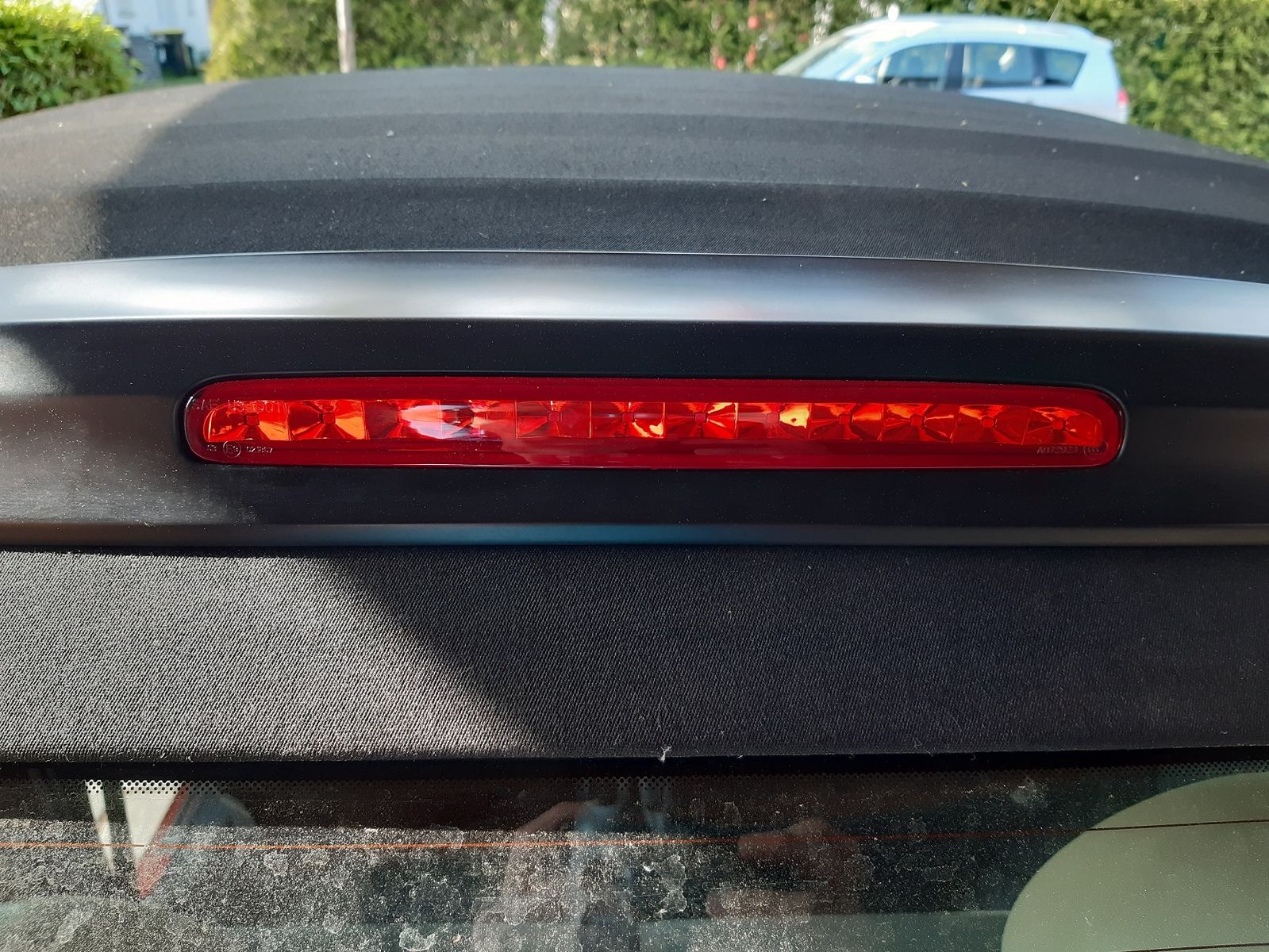

Fertig.
Das Bremslicht hat die Ersatzteilnummer 77365246 und hat 195€ gekostet (Stand 05/2022)
Wie schon gesagt, alles halb so schlimm. Ist nur sehr teuer, das gute Stück
