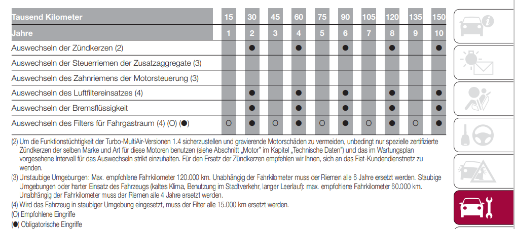

    Hab mal ne Frage bezüglich des Zahnriemen Wechsel.
    Da der Wechsel meiner Meinung sehr früh erfolgen soll würde mich mal interessieren ob das wirklich sein muss, und was da so an Kosten anfallen können?
    Gruß aus dem Saarland
    Mein 500X: 1.4/170PS/Bj.2017
    Fiat sagt halt nach 5 Jahren sollte der Zahnriemen gewechselt werden.
    Ob sinnvoll oder nicht, tja, möchte ich jetzt nicht beurteilen.
    Beim 1,6 eTorq Motor steht nix im Service-Heft, da der Motor eine Steuerkette hat.
    Gruss Henry.
  • Das meinte ich ja, 5 Jahre ist schon sehr früh, aber wie du sagst Henry, ob es sein muss, keine Ahnung, werde aber wechseln nach Vorschrift. Vergleich zu meinem A3, 10 Jahren oder 210000tk,das ist schon ein Unterschied :/
    Gruß Tony ;)
