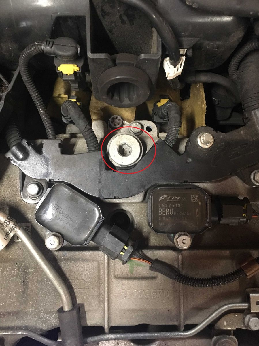

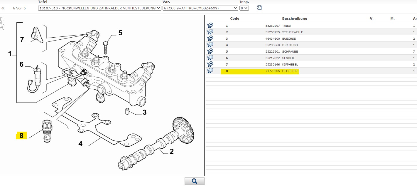

  • Sitzt unter diesem Verschlussstopfen. Wird nach entfernen der Abdeckung/Luftfilter sichtbar.
    Darunter ist der Filter verbaut. Kann nur mit einer dünnwandigen, langen 15er Nuss ausgebaut werden.
