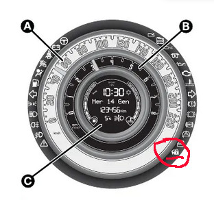

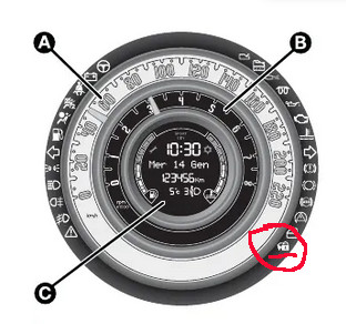

    mein 500 springt nicht mehr an. Im Display kommt die Meldung "Kraftstoffsperre nicht verfügbar" oder so ähnlich.
    Zudem leuchtet dazu diese Kontrollleuchte (siehe Bild)

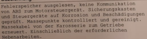

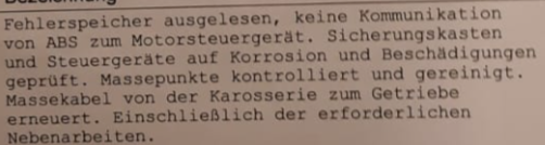

  • Hab' hier ja fleißig mitgelesen.
    Das mit dem Blinker habe ich auch probiert und am Ende war's auch ein Massekabel Problem.
    Der ADAC kam nicht mehr ins Motorsteuergerät und dann ging's nur noch in de Werkstatt.
    Die waren super und haben das sofort gefunden.
    Also ist es wophl meistens nur die Ursache.
    Und mit 250.- € haben sie uns ein tolles Weihnachtsgeschenk gemacht.:)
    Neues Massekabel 250 €???
    Warst Du in der Apotheke?
