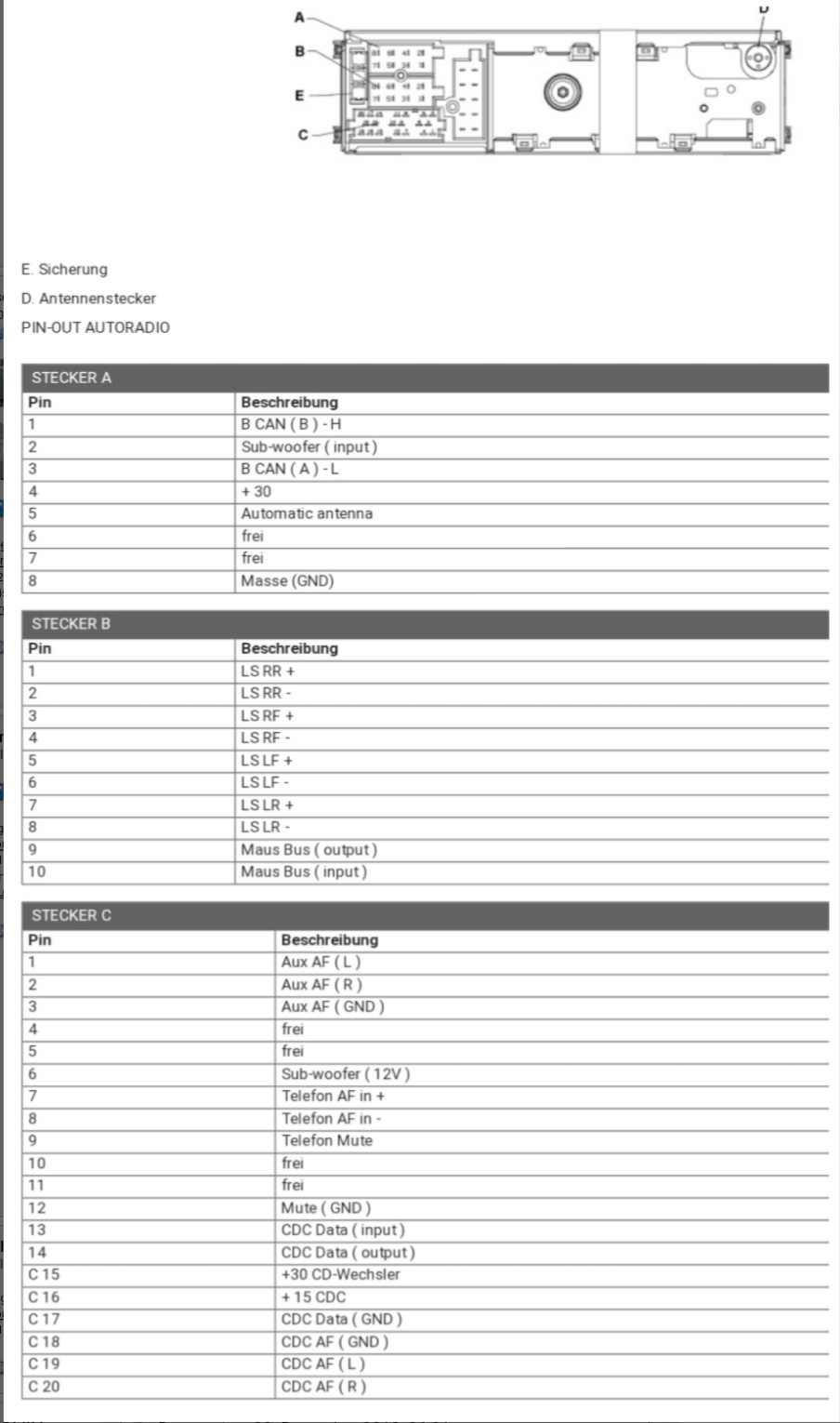

Heute habe ich Strom und Massekabel verlegt. Ich würde gerne das Signal der hinteren Lautsprecher für den Anschluss des Sub nutzen um nicht das Uconnect auszubauen, wo es fraglich ist das ich den SUB einpinnen kann.
Wo finde ich die Kabel der hinteren Lautsprecher ohne die hintere Verkleidung ganz demontieren zu müssen? Und wie identifiziere ich das Richtige, im Schwellen an der Tür gibt es z.B. mehrere Gelbe....
