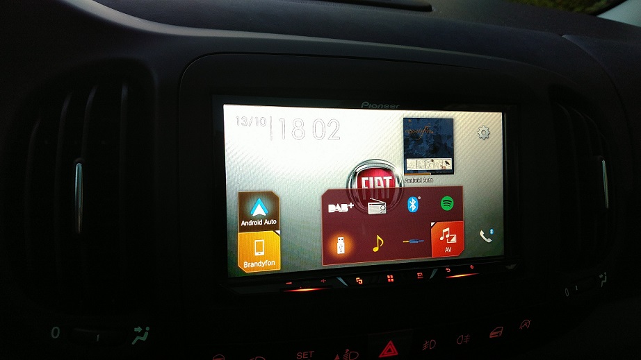

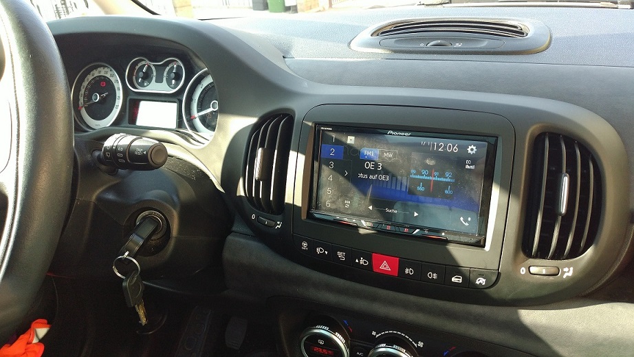

ich hab mein UConnect5 rausgeschmissen und durch ein Pioneer SPH-DA230DAB ersetzt.
- 7" Bildschirm mit Navigation über Android Auto / Apple CarPlay
- DAB+
- Rückfahrkamera
Zusätzlich zum Radio hab ich benötigt
- Connects2 Adapter Kit CTKFT12 (um die Fahrzeugfunktionen weiterhin über das Lenkrad steuern zu können)
- Alpine KPX-100B Spannungsstabilisator (sonst restartet das Pioneer jedesmal, wenn Start&Stop den Motor anwirft)
- Rückfahrkamera (ich hab ein Modell verwendet, das man hinter die Kennzeichenhalterung klemmt)
- DAB+ Antenne
Bisher bin ich begeistert, vor allem Android Auto ist schon ziemlich cool. Navigation aus Kalendereinträgen heraus mit einem Klick, Spotify, Musik vom Handy, generell Bedienbarkeit (meist) besser als beim UConnect. Nur der Lautstärkeregler-Knopf fehlt mir, Macht der Gewohnheit
