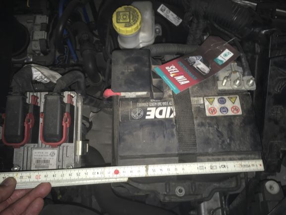

Meine Frau fährt einen 2013er Fiat 500c mit 1,2 l Motor. 73000km. Noch erste Batterie.
Nun ist Sie gestern Nacht zum ersten Mal liegen geblieben. Ich hoffe ich kann mit Eurer Hilfe den Fehler eingrenzen.
Zündung an und das Rundinstrument flackert, es gibt schnarrende Geräusche hinter dem Kombi, beim Betätigen des Anlassers geht alles aus.
Mit dem Fremdstartkabel konnte ich den Wagen starten und nach Hause (30km) bringen da war es dann wieder wie oben beschrieben.

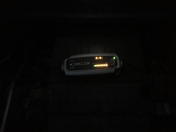

Mittlerweile geht die Fernbedienung nicht mehr, das Kombi leuchtet quasi gar nicht mehr auf. Das ctek 5.0 Ladegerät beendet den Recondition Ladevorgang aber mit grüner LED.
Sieht so eine kaputte Batterie beim Fiat 500C in der Elektrik aus?
Ist da nur die Batterie hin? Oder mehr? Die Messungen Batteriespannung und Ladestrom mache ich heute nach der Arbeit.
Für weitere Hinweise wäre ich dankbar. Morgen sollte der Fiat wieder seine Dienste verrichten, sonst habe ich ein Problem ........ Hilfe!
