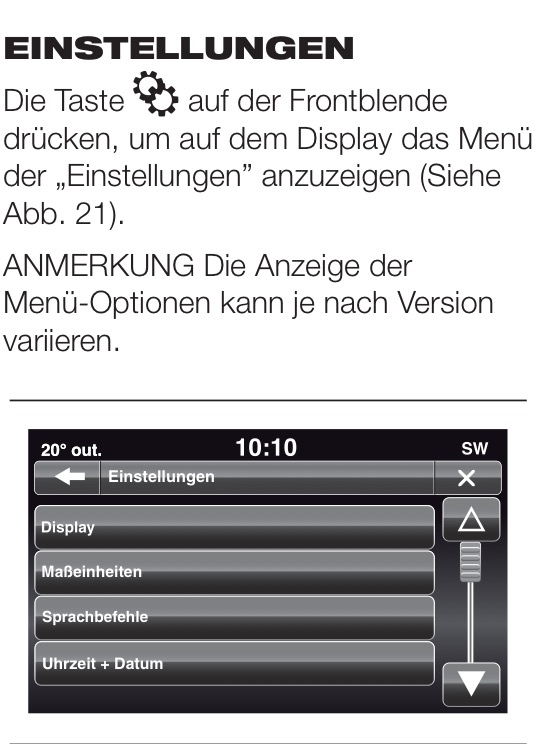

Allerdings finde ich die Einstellung im Menü nicht zum resetten.Auch keine Einstellung für coming Home light, oder die Einstellung für die türverriegelung, oder piep Ton beim Abschließen, finde ich ebenfalls nicht.
Was muss ich tun ?!
Habe die keyless Version.

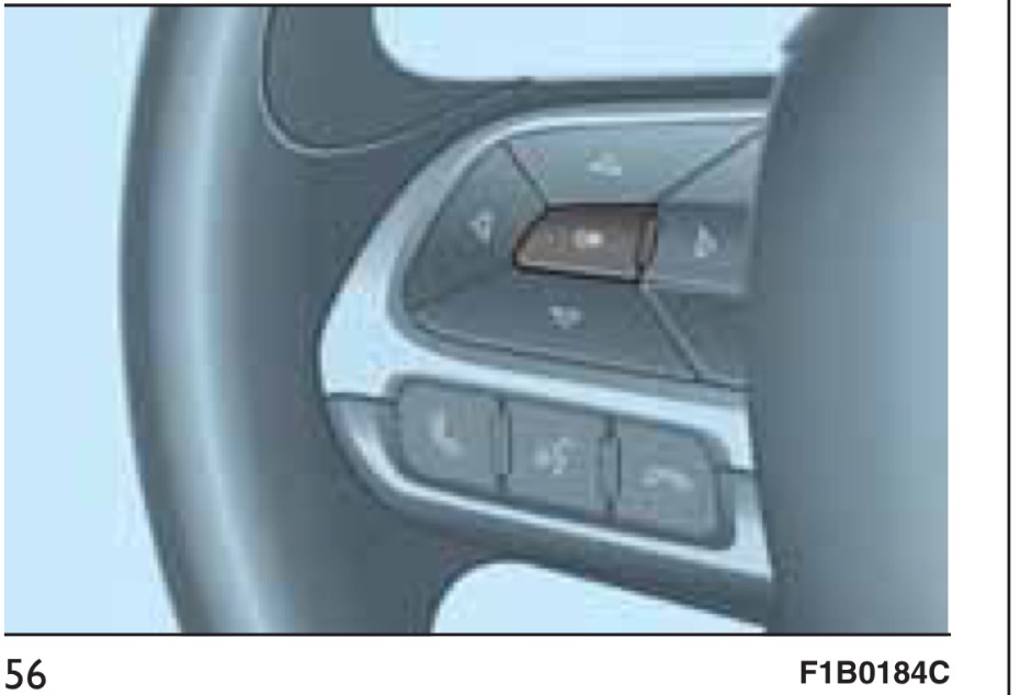

1) Taste „OK" gedrückt halten (Bild 1)
2) alle anderen gewünschten Einstellungen im Bordcomputer vornehmen (Bild 2) -
Hab ich gestern probiert ?!
Passiert nichts ?!Muss Auto an oder aus sein ?
Zündung ? Bei keyless nur 1x drücken ?
Hab das Menü, aber finde kein Reset -
Mit den Pfeiltasten am Lenkrad zur Reifendruckkontrollanzeige navigieren und dann „OK" Taste gedrückt halten.
Tut sich nichts...
