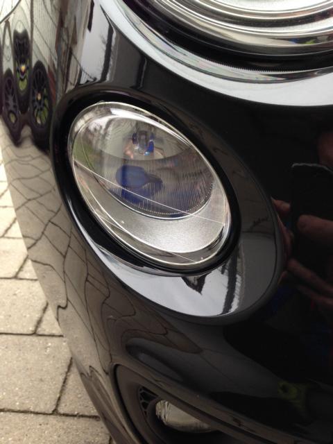

kann mir jemand sagen, wie man den Tagfahrscheinwerfer ausbauen kann. Muss die Birne raus holen - siehe Bild

ist im Innenkotflügel nicht eine Klappe wo du dann an die Rückseite des TFL herankommst? -
Klappe ja, aber man kann nur von hinten ne Birne reinstecken. Ich muss aber in den Scheinwerfer rein, da die Birne dort drin liegt
Hi,
jetzt sehe ich es , wie passiert das denn
Du nimmst doch die Fassung heraus und steckst die Lampe in die Fassung und diese dann wieder hinten an den Reflektor...
egal - hast du keinen flexiblen Greifer?
http://www.hornbach.de/shop/Kr…channel&WT.mc_id=de12a999
http://www.ebay.de/itm/2-in-1-…ksid=p2141725.m3641.l6368
Magnetisch wird an der Lampe nichts sein sonst könntest du mit einem kleinen Magneten den du an NylonAngelschnur befestigst die Lampe versuchen zu angeln
Wenndie Lampenhalterung nach Ausbau des kompletten Innenkotflügels nicht zu erreichen ist muß die Kunstoffstoßstange abgebaut werden.Also ich würde versuchen die Lampe aus dem Reflektor zu angeln.(Kaugummi an flexiblen Stab etc.)

ich denke die Fassung ist defekt und deshalb ist die Birne nach innen gefallen. Schau ich mir die Tage mal an

Danke für die Tips, habs rausgefummelt - war recht schwierig, da der Glaskörper fast so groß war, wie die Öffnung. Vom Glaskörper war übrigens was abgebrochen, deshalb hat die Birne wohl nicht mehr gehalten
Noch eine Frage, weil ich nicht sicher, bin, ob ich die Birne richtig rum eingesetzt habe. Wenn im Stand ohne Motor die obere Birne des unteren Scheinwerfers (also die, die bei mir rausgefallen ist) brennt und man das Licht ausschaltet, wann sollte dann die Birne heller leuchten?
Also bei mir ist das so:
* Tagfahrlicht mit LED-"500er-Kranz" und Birne (ca. 20 W)
* Abblendlicht: nur LED-Kranz
* Fernlicht ein: Abblendlicht, LED-Kranz und FernlichtbirneGruß
