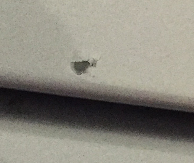

    wir haben bei unserem 500er ein paar Steinschläge in der Kühlerhaube, wo nun der Lack defekt ist. Auf dem angehängten vergrößerten Foto sieht man das recht gut. Die Stelle ist nur ca. 1 mm bis max. 2 mm groß.
    Was macht man da üblicherweise (auch, um Rost zu vermeiden)?
    Kann man da selbst etwas tun, oder muss man in die Werkstätte?
    Solche Stellen haben wir sowohl auf Karosserieteilen aus Metall als auch aus Kunststoff.

  • Ob man selbst was machen kann?
    Es kommt darauf an wie viel linke Hände man hat.
    Die Steinschläge gehen bis ans Leben des Materials,
    also sind in kurzer Zeit Roststellen angesagt.
    Wenn du so fragst, würde ich dir raten,
    zu mal du ja auch noch das italienische Streifenproblem hast,
    gehe zu einem Autoaufbereiter.
    Der bekommt beides wieder hin!
  • Danke für deine Hints... ;)
    Problem habe ich mit den Streifen keines – das heißt, da ist kein Handlungbedarf! Und zwei linke Hände eigentlich auch nicht, demnach würde ich mich über Hinweise freuen (da mir Autos bisher nicht so wichtig waren, fehlt mir schlichtweg die Erfahrung)
  • Meine Vorgehensweise bei Steinschlägen:
    1. Die beschädigte Stelle mit feinem Schleifpapier etwas anschleifen. Damit meine ich natürlich nur den stecknadelkopfgroßen beschädigten Bereich. Großflächig sollte man nicht arbeiten.
    2. Die Stelle gründlich von Staub und Schmutz befreien.
    3. Mit einem dünnen Pinsel einen kleinen Tropfen Lack in der entsprechenden Farbe auftragen. Es soll lediglich der kleine Krater, dieser jedoch komplett ausgefüllt werden.
    Nicht den Pinsel des Lackstiftes verwenden, der ist viel zu dick. Es gibt im Fachhandel sogenannte Einhaarpinsel.
    4. Den Lack mindestens einen Tag trocknen lassen.
    5. Nun muss man etwas mutig sein. Sehr feines Nassschleifpapier (mindestens 800er) anfeuchten und die lackierte Stelle mit ganz wenig Druck glätten.
    6. Die betroffene Stelle mit einer guten Politur von den feinen Kratzern befreien.
    Am Ende möchte ich Dir noch ein paar Tipps ans Herz legen.
    Für diese Arbeiten benötigst Du ein sehr gutes Auge oder eine Leselupe auf einem Saugnapf montiert. Letzteres hilft mir in meinem fortgeschrittenen Alter ungemein.
    Beim Auftragen der Farbe lautet das Motto: Weniger ist mehr. Die Reparatur nicht in der prallen Sonne, bei feuchter Witterung oder unter der auf dem Lackstift oder der Sprühdose angegebenen Verarbeitungstemperatur ausführen.
    Nur Mut, Du wirst von Steinschlag zu Steinschlag erfahrener.
