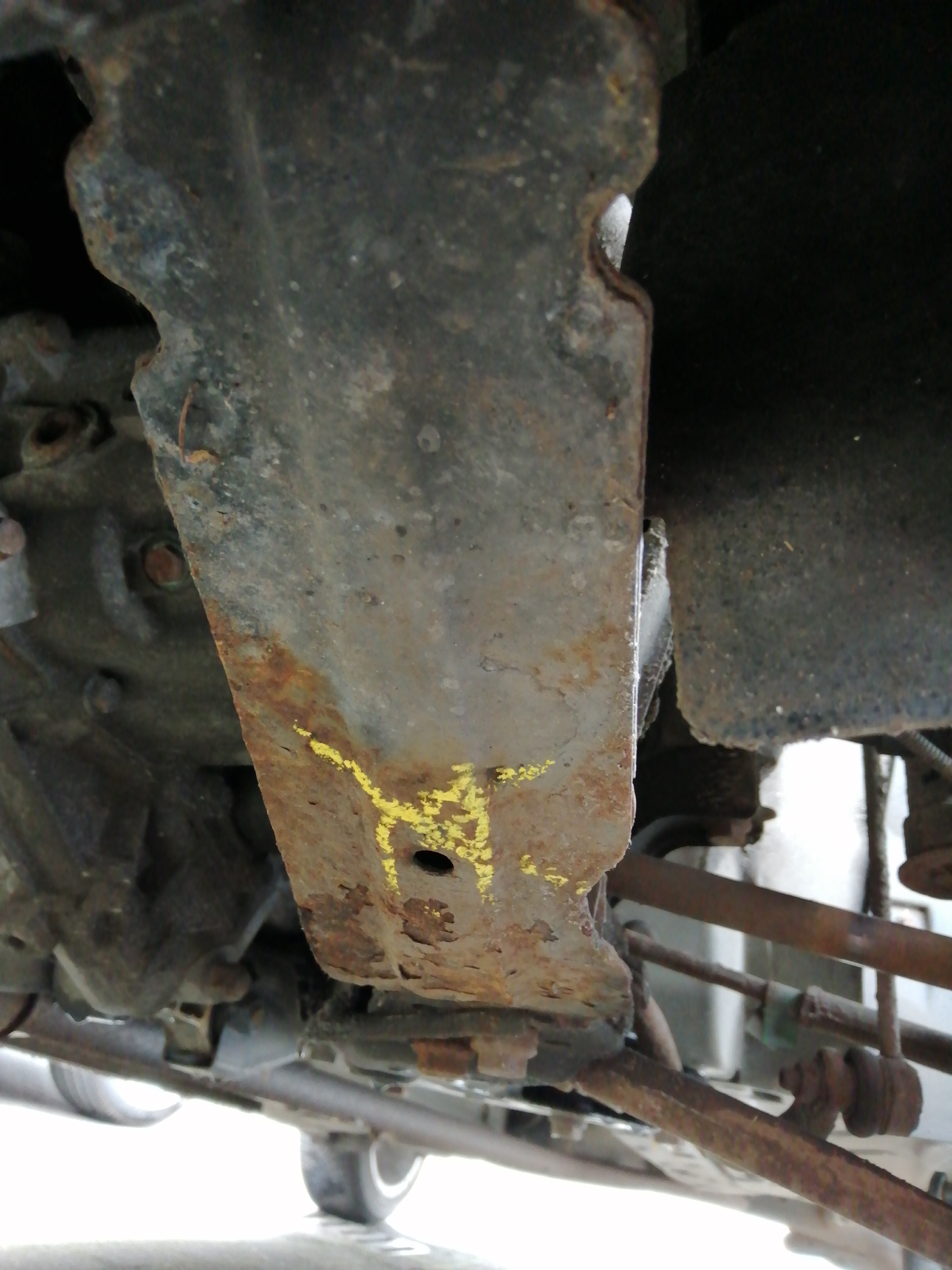

meine freie Werkstatt kommt nicht weiter - der TÜV-Prüfer sagt das Blech hier muss neu und darf nicht geschweißt werden. Der örtliche Fiat-Händler ist wenig hilfreich und sagt nach zig mal nachfragen das dieses Teil nicht mehr lieferbar ist. Kann mir jemand sagen wie die Bleche heißen oder idealerweise die Teilenummer sagen ?
super vielen herzlichen Dank im Voraus
Hersteller/HSN: FIAT/4136
Fahrzeugtyp / TSN: 312 (FIAT 500 1.2)/AJB
KW/PS: 51 /69
Baujahr 2009

Moin Eagle76,
da sieht nach dem Längsträger aus. Den gibt's zum Beispiel bei Autodoc für rund 120€ pro Seite.
Den Link habe ich mal dazu gepackt. Aber nicht erschrecken, der Tausch ist komplexer als es aussieht.
Stoßstange ab und so weiter, da kommen bestimmt noch ein paar Euronen hinzu in der Werkstatt.
3405031 DIEDERICHS Längsträger vorne links | AUTODOC Preis und Erfahrung
ab BJ. 09/2009
