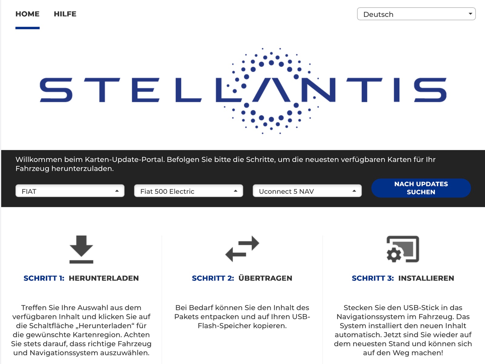

    Karten Update Download auf einen leeren 32GB Stick kam von hier:
    https://stellantis.navshop.com/#/downloads
    und dort den FIAT —> 500e —> uconnect5 ausgewählt

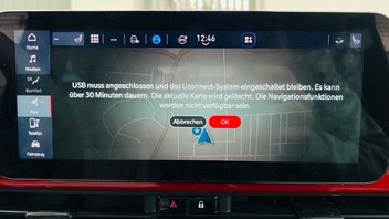

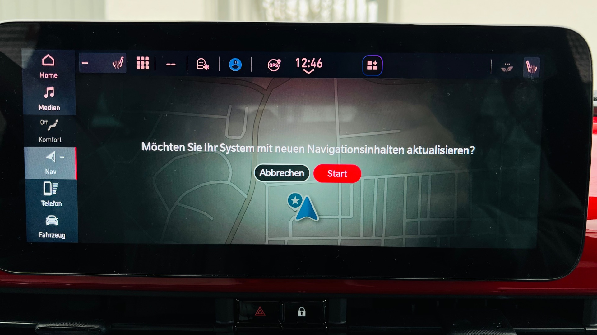

    die knapp 28 GB Download-Datei direkt und ohne Unterordner auf den 32 GB USB-Stick ausgepackt und diesen dann im Auto unterhalb des Radios eingesteckt:

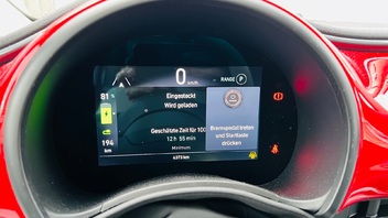

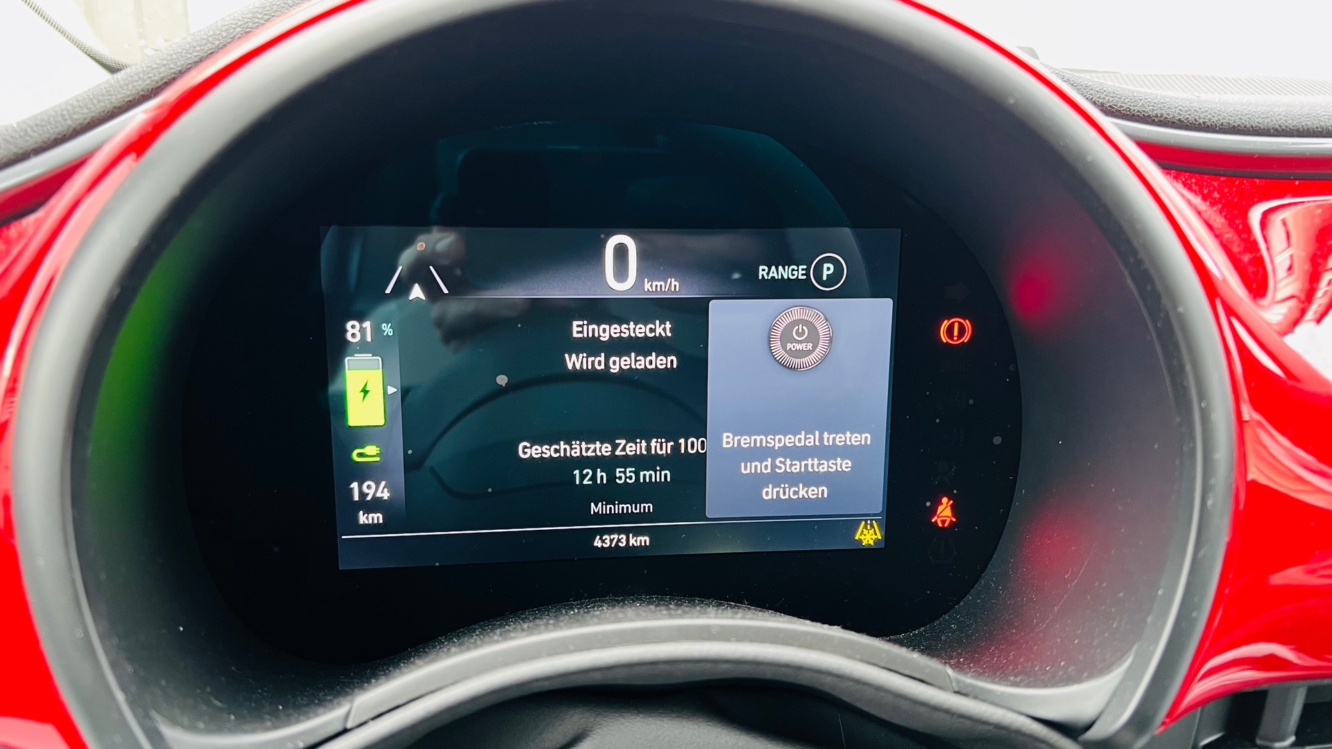

    Auto muss „EIN“ sein —> 1x START/STOP drücken
    damit es komplett durchläuft.
    Hatte das bei mir bei eingestecktem Ladekabel gemacht.
    Ladung war während dessen aktiv (obwohl ich einen anderen Ladebeginn programmiert hatte)

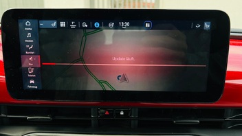

    Update läuft >30min - also etwas Zeit einplanen - Gute Musik gibt es ja im FIAT :-)

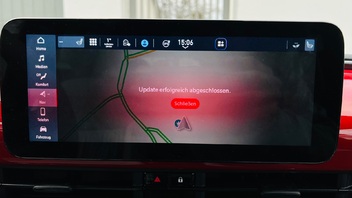

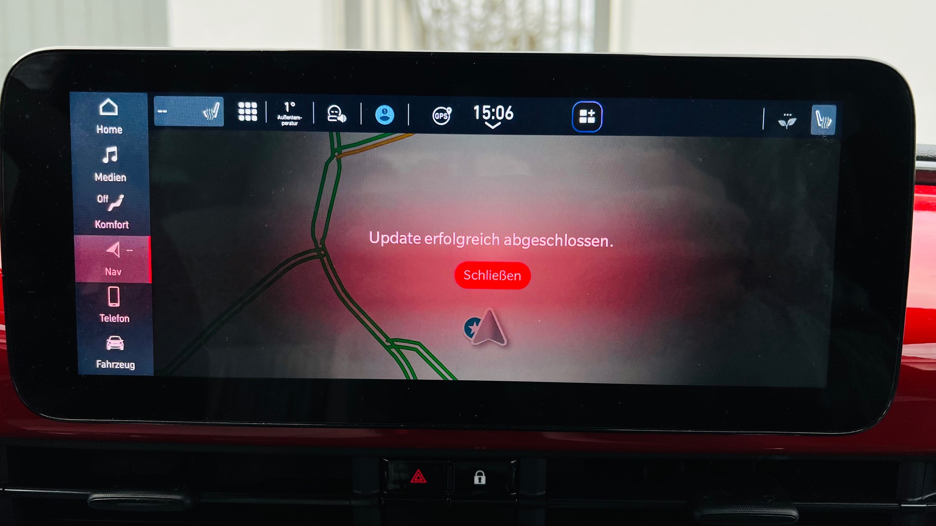

    Erfolgsmeldung !

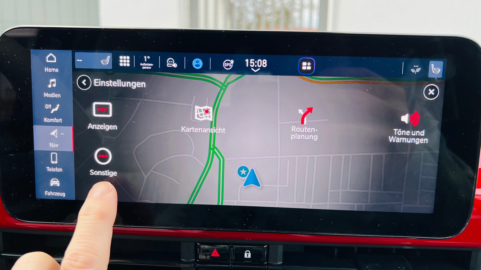

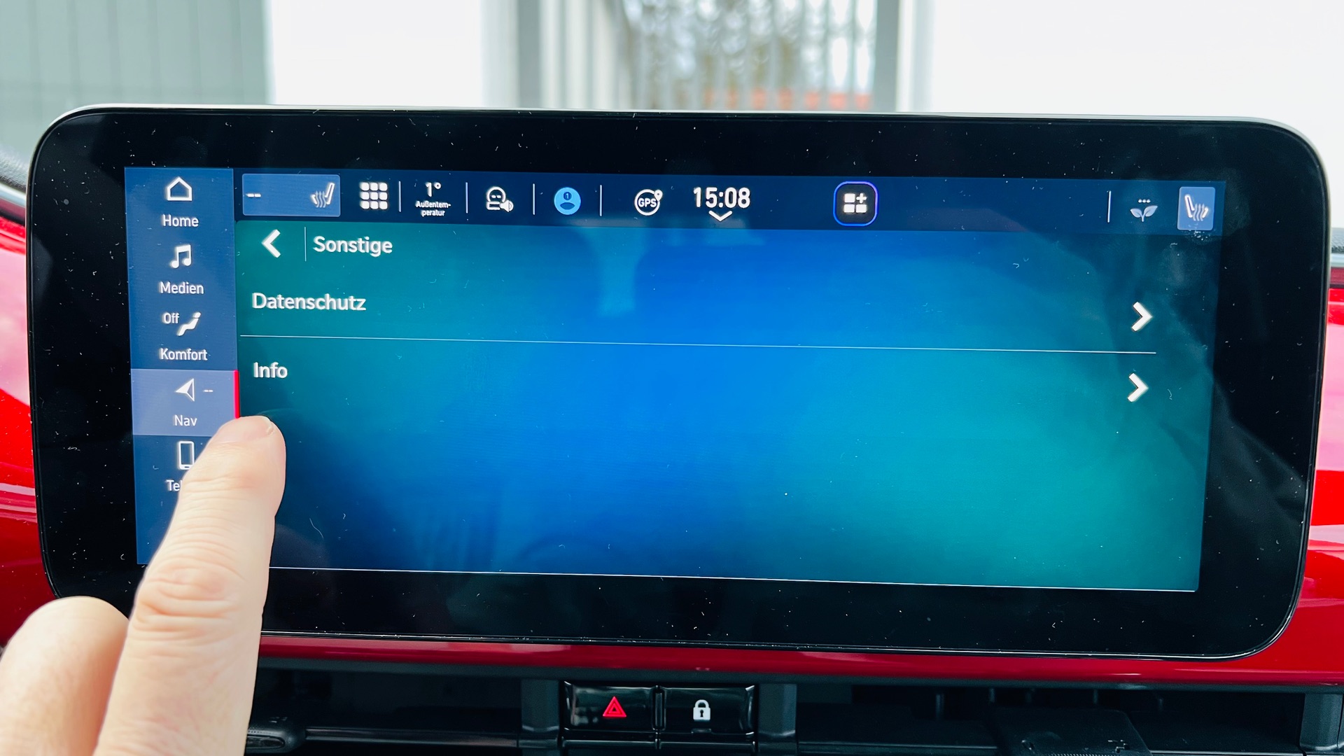

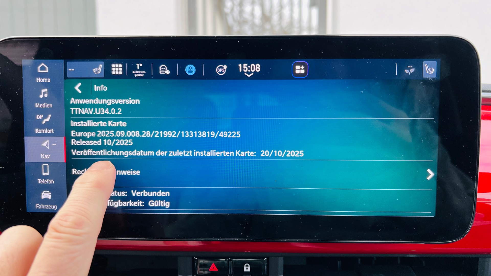

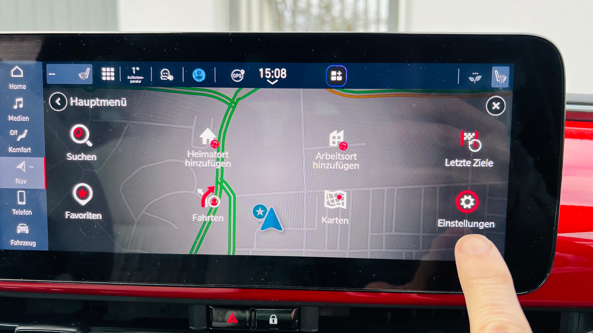

    Hier der Versions-Check:
