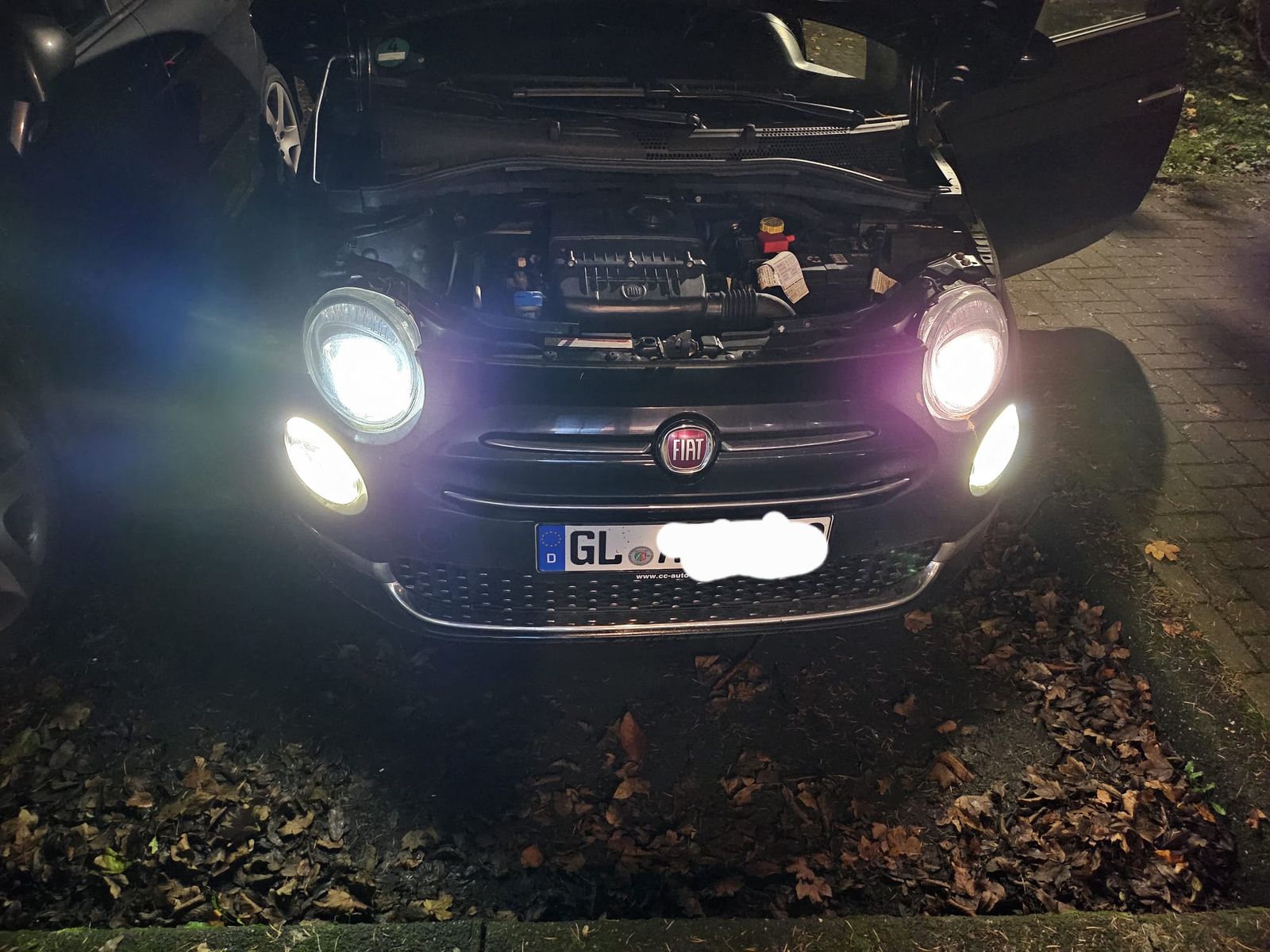

Okay, jetzt hab ich es. Ich hatte das bei dieser Papier anleitung, die dabei lag einfach so nicht verstanden. Jetzt habe ich bei Philips eine bessere Anleitung gefunden.
Außerdem hatte ich versucht, diesen Plastik Ring abzudrehen. Das Teil saß aber verteufelt fest. Jetzt habe ich es abgedreht bekommen. Jetzt sollte es mit dem Drahtdungen kein Problem mehr sein

Sorry, hab es jetzt nachgeholt, meine Infos stehen nun drin. ich habe die Philips 6000 Boost mit der Zulassung für den 312 mit den Scheinwerfern E24 5105 gekauft. Die Original Birnchen passen perfekt mit dem Draht. Aber die Philps sind viel größer. Die passen nicht.
Ich konnte diesen Draht nur komplett ausklippen und ihn über die LED gepackt. Dann habe ich versucht, auf der anderen Seite wieder reinzuklippen rechts und links. Das habe ich aber nur auf einer Seite geklappt. Ich werde es am WoE nochmal beim Tageslicht versuchen. -
