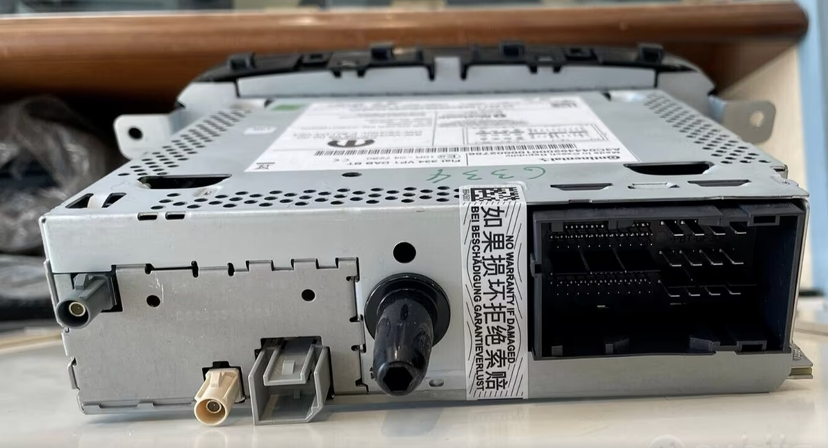

    Hallo Frank,
    jetzt bin ich ein wenig verwirrt, da die Anschlüsse, die du in deinen Fotos zeigst, genau denen meines Radios ähnlich sind. Es muss sich demnach um ganz kleine Unterschiede handeln oder die Belegung der scharzen Steckleiste ist anders.
    Das ist ein Radio von einem Fiat 500x Baujahr 2015. Schaut doch sehr ähnlich aus oder?
    lg,
    Michael
    Hallo Frank,
    nach meinen Recherchen sollten die Anschlüsse bis zum Baujahr 2019 gleich sein. Kann natürlich auch falsch liegen, aber die Ausmessungen und Anschlüsse hab ich online gecheckt. Schauen nach meinem Befinden eins zu eins gleich aus auf den Fotos, die ich im Internet gefunden habe. Liegt eben nur noch am Anlernen bzw. gehen die neuesten iPhones damit. Hab mir gedacht, bevor ich selber Hand anlege oder anlegen lasse, informier ich mich mal in diesem Forum. Vielleicht find ich ja jemanden, der einen Fiat 500x aus dem Jahre 2019 und CarPlay in Verwendung hat.
