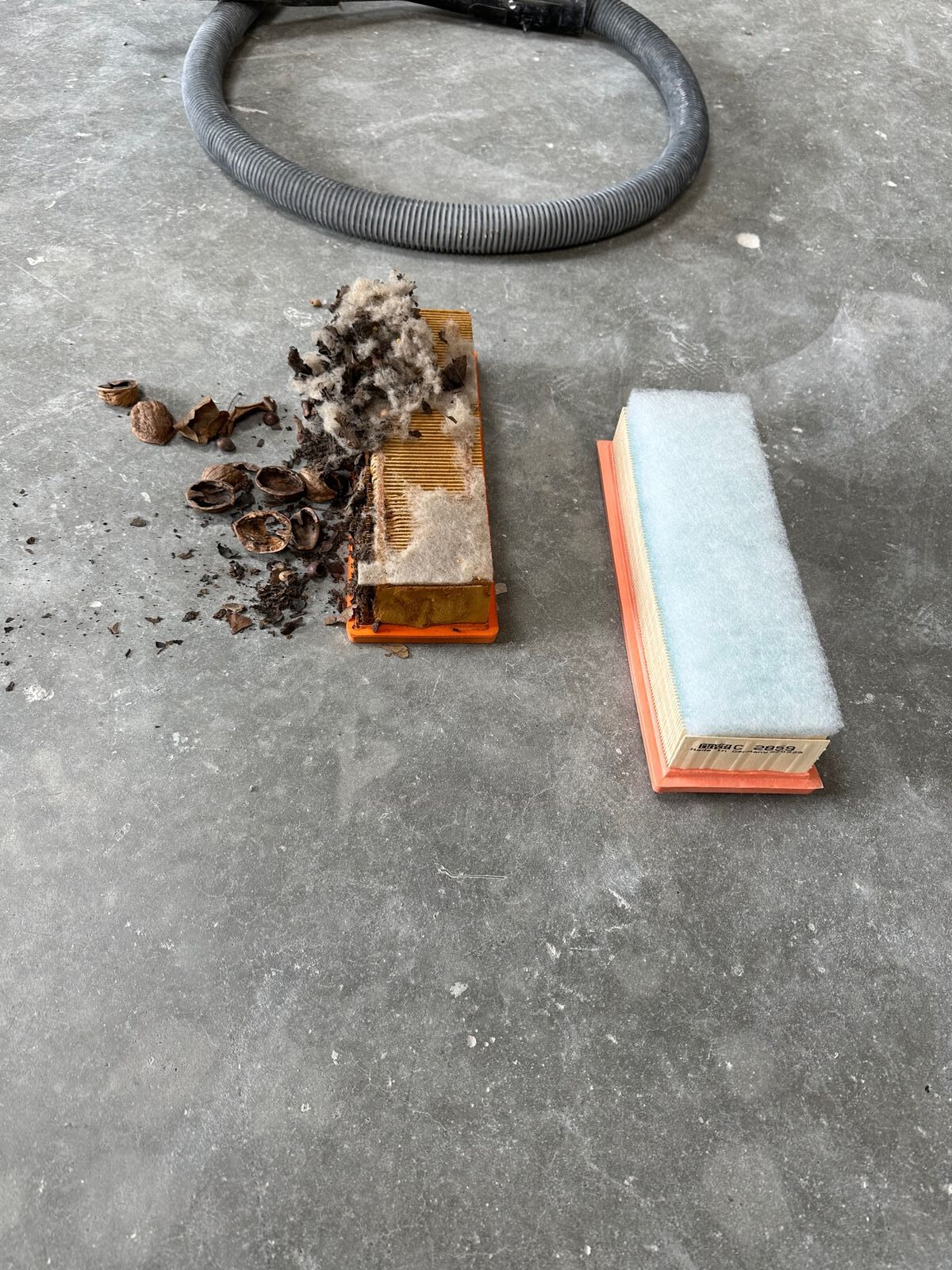

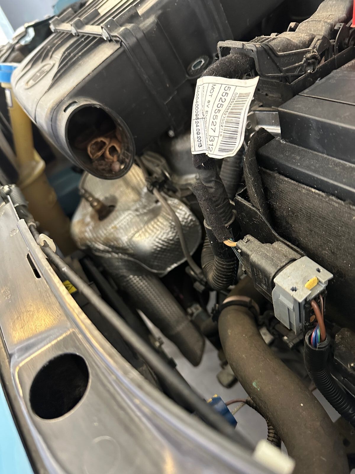

    Ich bin noch eine Anwort schuldig, habe die Ursache gefunden. Ein Tier (evtl. Maus) hat nicht nur in den Ansaugschlauch/Luftfiltergehäuse Nussschalen plaziert, sondern wohl auch den Schlauch, der zu den vorderen Spritzdüsen geht, angeknabbert. Der Vorbesitzer hat darauf etwas gebastelt und einen falschen Schlauch mit nicht passendem Durchmesser draufgesteckt, der sich gelöst hat. Ich habe den Schlauch mittlerweile passend repariert.
