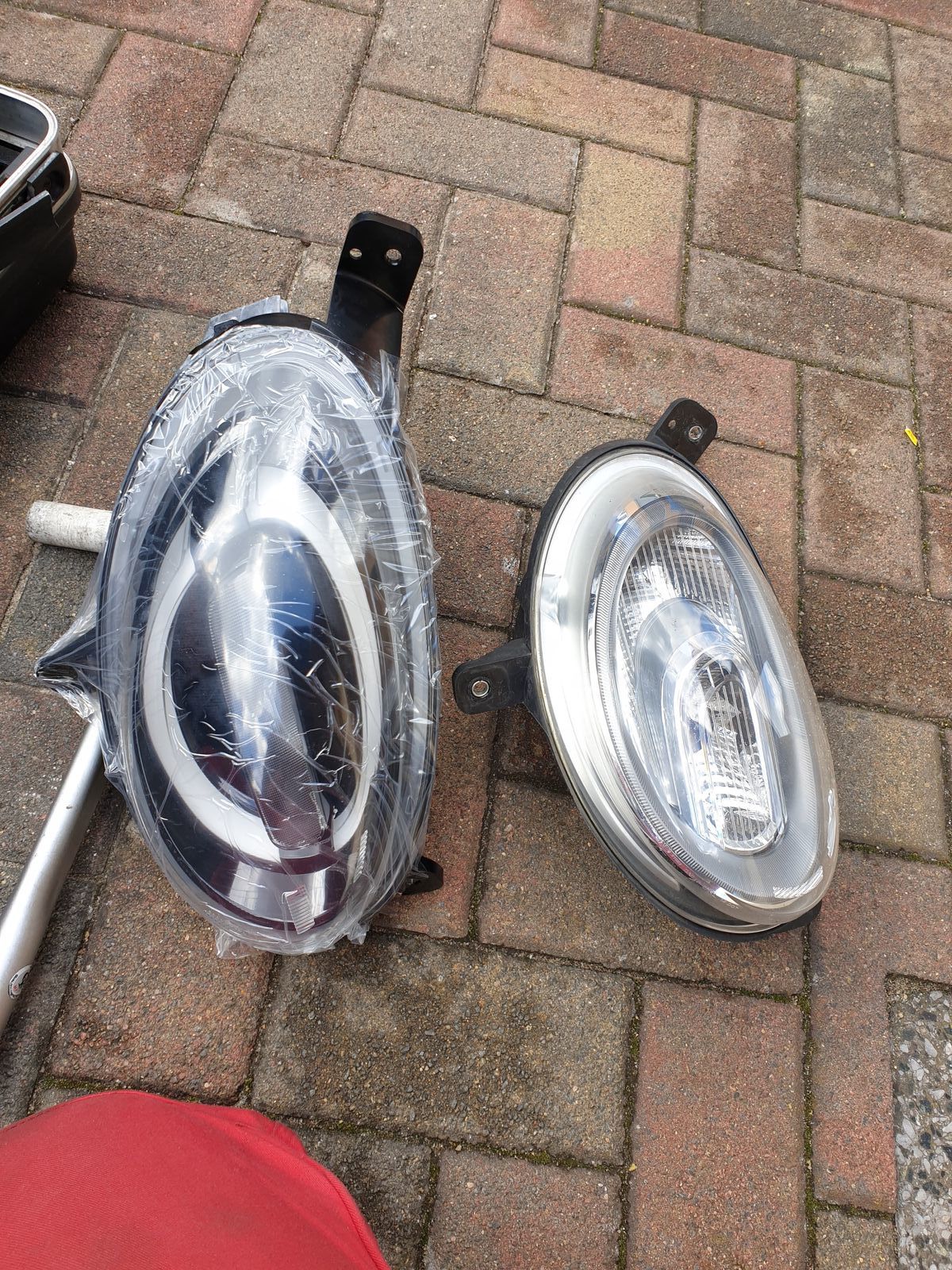

    So,wir haben es auch erfolgreich umgebaut auf die LED Tagfahrlichter.
    Hat alles perfekt gepasst,nur die Kabel mussten ein wenig in den Halterungen gezogen werden.
    Ich habe die originalen Leuchten neu für 438€ gekauft, bei Fiat direkt wären es über 540€ gewesen.
    Die Radhausschalen habe ich nur gelöst und hintergeklemmt und das ganze nur mit Wagenheber gewechselt....ging auch ganz gut.

    Hallo,Rainer!
    Endlich mal einer der es wirklich durchgeführt hat mit den LED Leuchten.
    Mich stören die gelben Tfl auch total.
    Also die Lampen passen Plus und Play?
    52092847 und 52092846 hast genommen oder?
    Funktioniert denn auch alles, also alle Lichtfunktionen?
    Hast du noch mehr Bilder?
