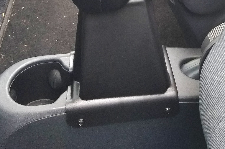

    Weiter gehts
    Montage:
    1) Zuerst den (Säulen-)Adapter und Armlehne mit 4 Schrauben verschrauben.
    2) Beide Sitze ganz nach vorne
    3) Säule (+ Armlehne) auf der Mittelkonsole positionieren (ich hab es so gemacht, das der Steg zu dem hinteren Getränkehaltern "passt". Der Steg dichtet nicht ab; es bleiben zwei (sehr schmale) Spalten, die die Reinigung vielleicht erschweren.
    4) Durch 4 Löcher in der Säule 3mm-Löcher in die Konsole bohren.
    5) Säule mit 4 Schrauben befestigen. fertig. (Foto 6)
    Keine 10 min. Arbeit

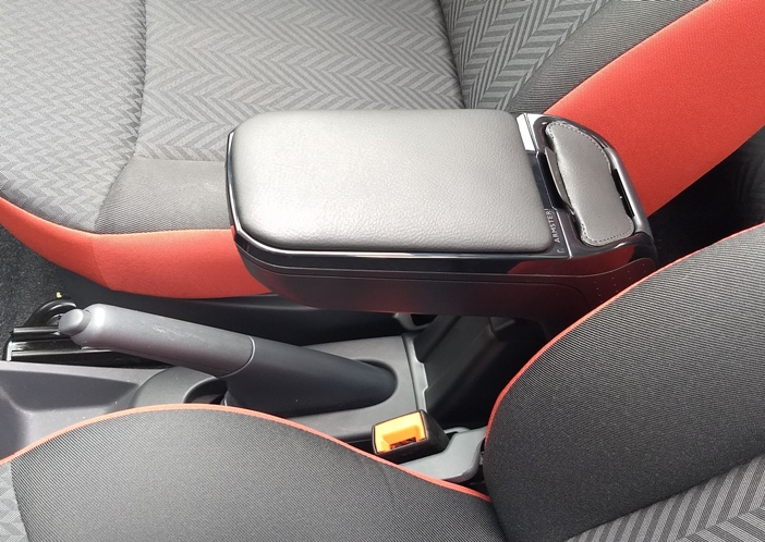

    So siehts aus: (Foto 7, Foto 8
    Weitere Funktionen ohne Fotos:Armlehne kann stufenweise nach oben gekippt werden (bleiben dann da) und ganz nach oben geklappt werden.
    Der Deckel kann geöffnet werden - drunter Stauraum mit Stoff ausgekleidet.
    Unter dem Deckel ein Clip für nen Stift o.ä.
    Seitlich im Stauraum ein Schlitz für Einkaufwagenchip oder Münzen
    An der Hinterseite ist eine Extra-"Tasche" eingesteckt, die mitgenommen werden kann.
    Bewertung:
    - Armlehne selbst schöne Haptik - Säule eher Billigplastik (wird man aber eher nicht oft anfassen). Optik i.O.
    - Adapter passt gut, ist aber auf der Rückseite nicht "dicht".
    - Montage sehr einfach.
    - Nach der Montage seitlich etwas wackelig, was aber nicht(!) am Armster selbst liegt. Die Verbindungen Armlehne/Säule und Säule/Konsole sind fest. Wenn man aber seitlich an die Armlehne drückt, bewegt sich die (Fiat)Konsole. Ist eben nicht auf diesen großen Hebelarm ausgelegt.
    - Für mich (1,90m; keine Sitzhöhenverstellung) passt die Auflagehöhe (noch). Längere Säule oder mit tiefer gestelltem Sitz wäre wohl unangenehm. Wie es auf längeren Strecken wird, weiß ich noch nicht.
    - Auflage ist für mich lang genug, um mit aufgelegtem Arm schalten zu können.
    - Gutschloß und Handbremse sind für mich etwas schlechter zu erreichen als ohne Armlehne, aber immer noch ausreichend. Ggf. Armlehne hochklappen.
    - Hinterer Getränkehalter ist noch voll zugänglich
    - Zu Haltbarkeit etc. kann ich noch nichts sagen.
    Fazit: Bis auf Kleinigkeiten bin ich sehr zufrieden. Vergleichen mit Kamei kann ich aber nicht.

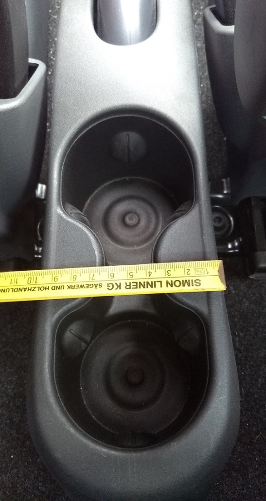

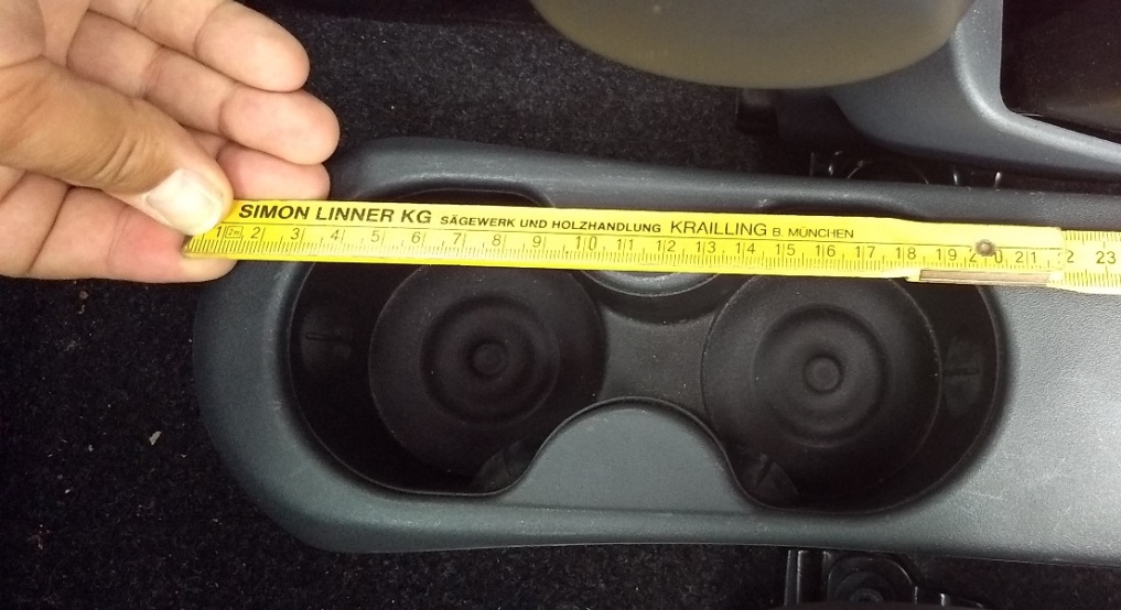

    Moin guzzi
    Nein, das stimmt nicht (mehr).
    Wie schon angedeutet, hab ich die Armster2 zum Geburtstag bekommen und jetzt nach dem Urlaub eingebaut. Hier meine Infos:
    Mein 500C ist EZ 12/2017 (in Österreich) und hat folgende Mittelkonsole (Foto 1 und 2).

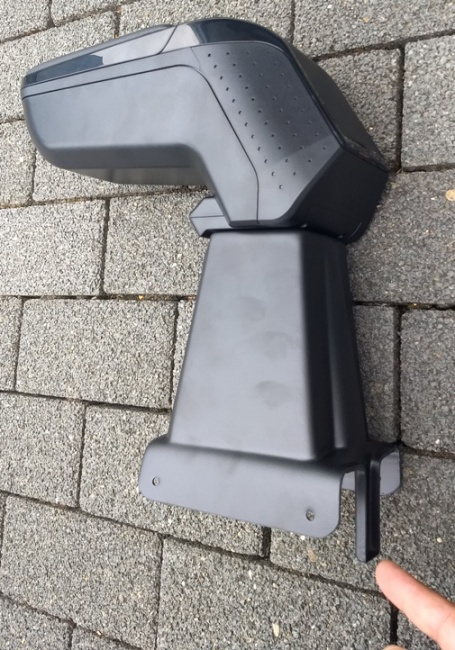

    Der Armster2 besteht aus 2 Teile (+Schrauben): eigentliche Armlehne + fahrzeugspezifischer Adapter
    Mein Adapter (= Säule) ist Version für "Fiat 500 2016-" (Foto 3).
    Der Adapter passt gut über die Mittelkonsole und hat einen Steg, der wohl den Spalt zwischen den beiden Getränkehaltern verschließen soll (Fingerzeig Foto 4).
    Da der Steg etwas schmaler ist als der Spalt, kann man den Adapter auf der Konsole um bestimmt 5cm verschieben (Foto 5).
    Montage folgt in eigenem Post, da nur 5 Fotos möglich
