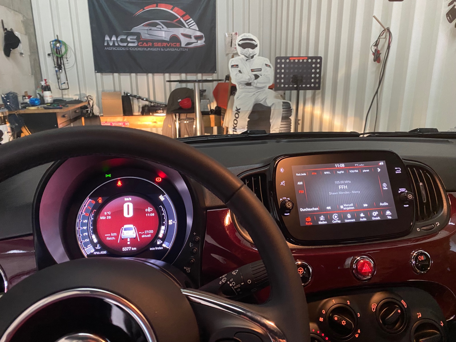

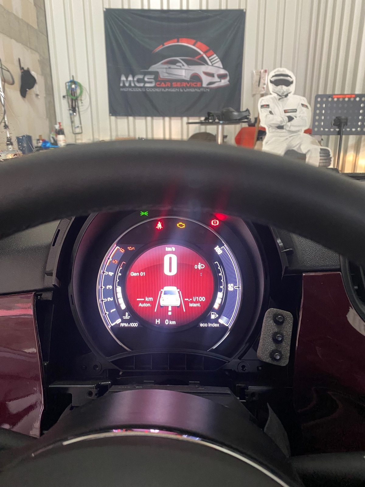

Umbau auf Digitalen Tacho am 2019 er Lounge ist erledigt. Wertet das Fahrzeug ungemein auf.
Tochter ist happy ☺️

Hast du, nach dem Einbau, einfach eine Proxi mit multiecuscan gemacht und es wurde auch der Km stand übernommen ?
Herlichen Glückwunsch !
Erst Km Stand im Tacho eingegeben, dann Proxy durchgeführt
ich habe das jetzt mehrfach überprüft und festgestellt, dass wenn ich die Batterie für längere Zeit abklemme, der Tacho einen Kilometer zurückspringt und kurz nach dem Losfahren wieder einen Kilometer hochspringt. War das bei euch auch so? Und wenn ja, habt ihr den tatsächlichen Kilometerstand oder den Kilometerstand nach dem Abklemmen der Batterie aufgezeichnet? Weil ich weiß nicht, ob ich jetzt 36302km (vor abklemmen der Batterie) oder 36301km (nach abklemmen der Batterie) einspielen soll.
