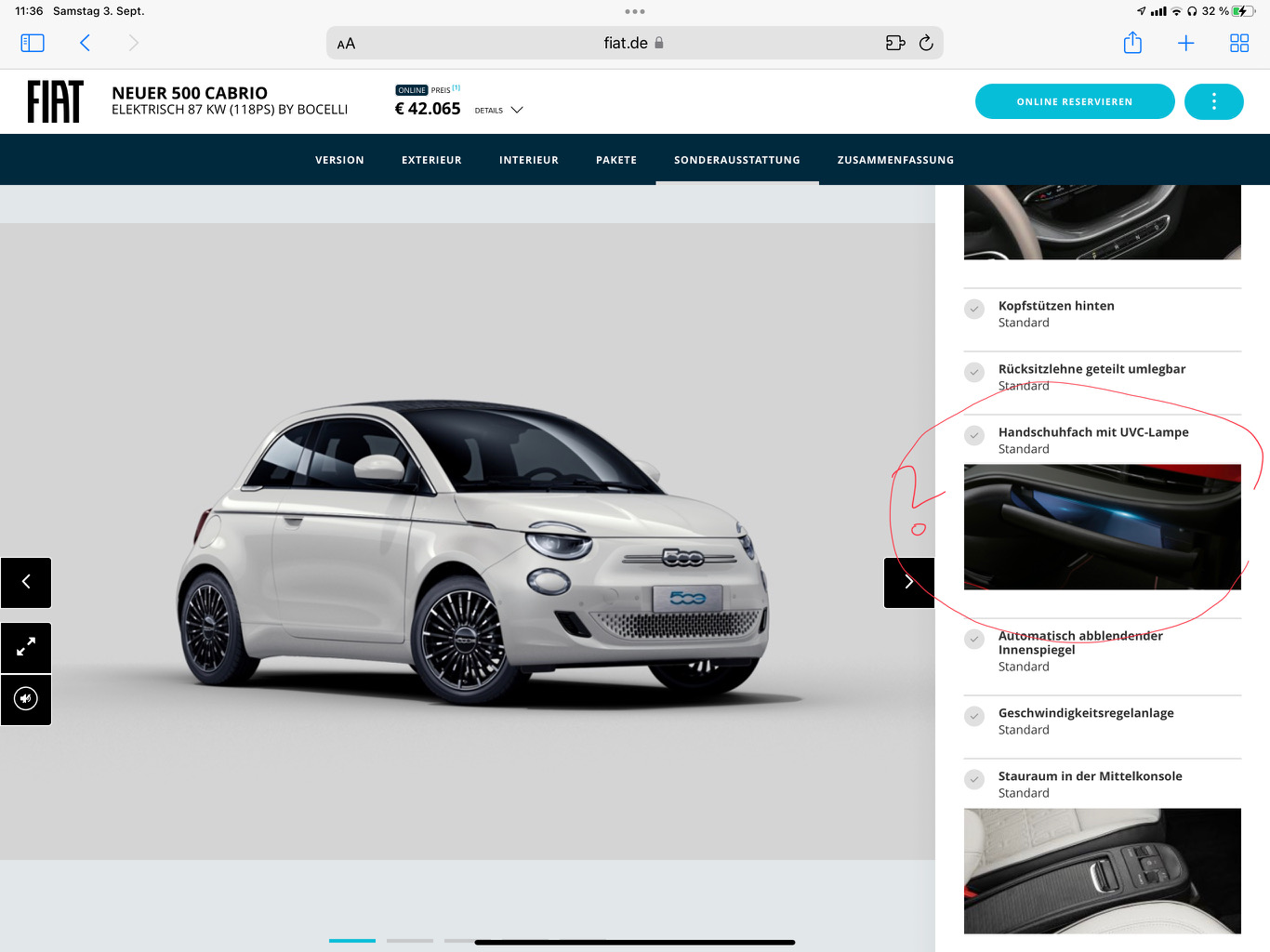

  • Wieso hat das Handschuhfach eine UV-C Lampe???
    Mit UV-C Strahlen tötet man Viren und Bakterien ab und die Strahlung kann Haut und Augen schädigen...=O
    KLICK
    Das ist wohl die Corona-Edition bei mir hat auch das Mittelfach so ne Desinfektionstaste. Gut, dass man da nicht gleich mitgeduscht wird ;)
  • Moin, mein Freundlicher hat mich gestern mal aufgeklärt. Also diese UV-C Lampe im Handschuhfach ist an sich keine Lampe, sondern dient nur zur Desinfektion. Sie funktioniert nur, wenn das Handschuhfach geschlossen ist und der Betätigungstaster dafür befindet sich in der Mittelkonsole. Ich hatte immer gedacht, dass die Desinfektion in der Mittelkonsole stattfindet. Keine Ahnung welcher Ingenieur sich das ausgedacht hat, aber ich hätte liebe eine Latüchte im Handschuhfach, damit man da im Dunkeln was sieht ; )
